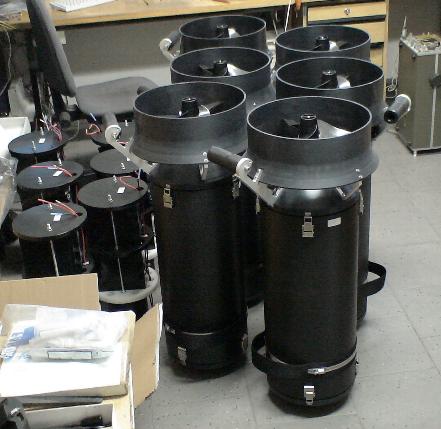

Taky bych řekl že mu starej Archimédes nic neříká. Každá ponorka se pod vodou vyvažuje na přibližně neutrální vztlak pomocí balastních nádrží. No a sestup a výstup se řídí hlavně dynamicky pomocí pohybu vpřed a natáčením kormidel podobně jako u letadla. Nebo v případě takovýhleho malýho prcka směrovejma vrtulema. Samozřejmě že se dá i dovažovat staticky přes ty balastní nádrže ale nikdy se ponorka nevyváží tak, aby padala dolů jak šutr, to by se taky mohla rozplácnout o dno.
Myslím si, že se zjistí, že mu zatekla voda do elektrorozvodů. Ty svazky kabelů na povrchu ponorky jsou naprosto šílený. Co umí slaná voda dohromady z elektrikou jsem párkrát viděl. Všechno se rozvaří na chlórem na věky smrdící kaši.
Pár desítek těch hovádek na fotce jsem vyrobil a o problematice "ponorek" malinko něco tuším. :wink:
