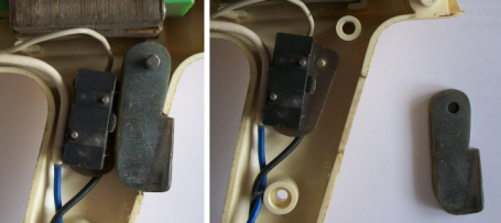

Původně černý bakelit, po několika lepeních vyměněno za bílé.

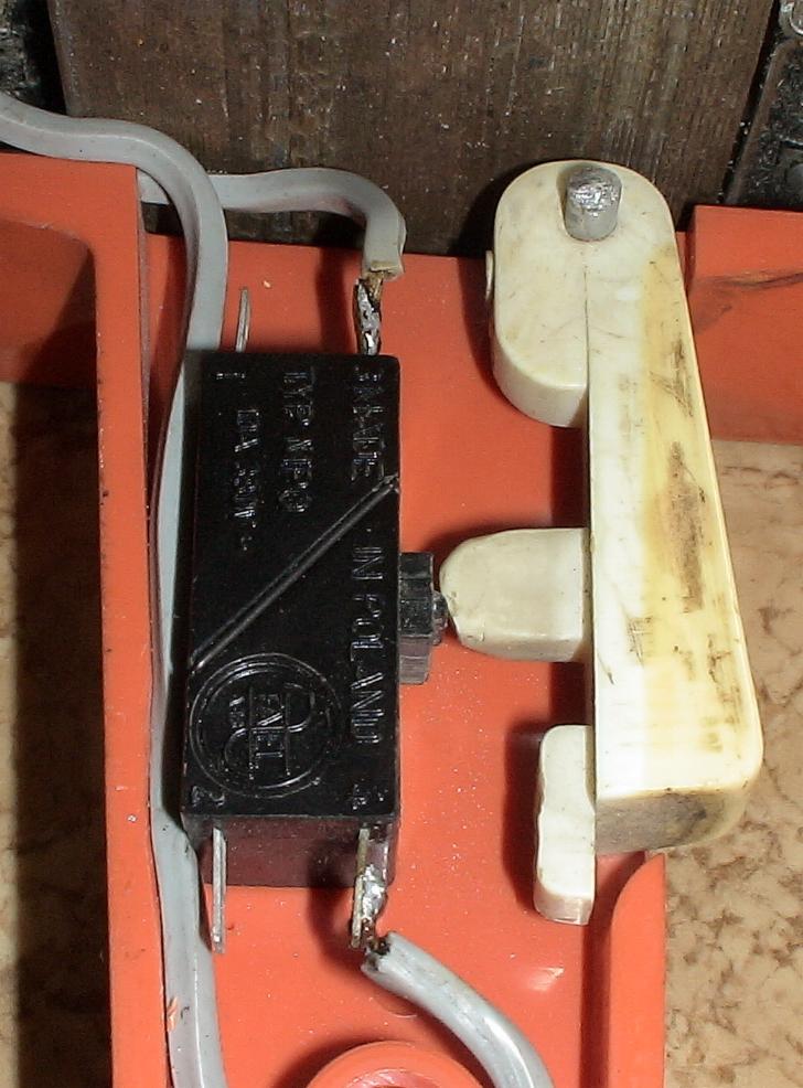

Vypínání máš podobně jako já. :)
Ještě to "opačný" nestrhnutelný uchycení pájecích smyček.

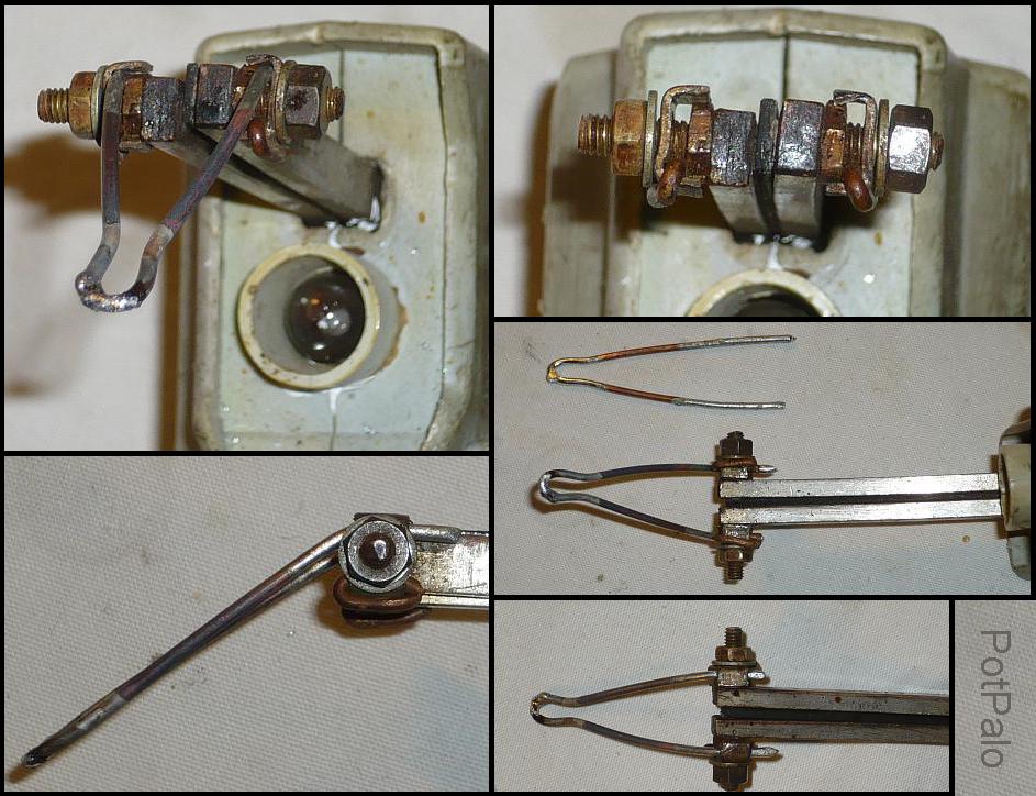

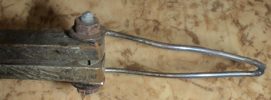

salora píše:Ještě k tomu našroubování vlásenky s tím zatočením není rovněž ideální jelikož jak víte je na vyústění sekundáru vylisovaná z výroby rovná drážka ale ne do kruhu dle očka ale jen rovnbě čili také nelícuje rovnoměrně po celé ploše očka
Zrovna na tý trafačce na fotce je pásovina uříznutá v původním závitu M4, byl stržený a zcela vymletý. Do pásoviny jsou vyvrtaný nový díry 2,4 mm a šmiknutej závit M3 a pak našroubován M3 šroub se zapuštěnou hlavou. Takže tam šlic v pásovině už není a očka pájecí smyčky sedí po celý ploše.
