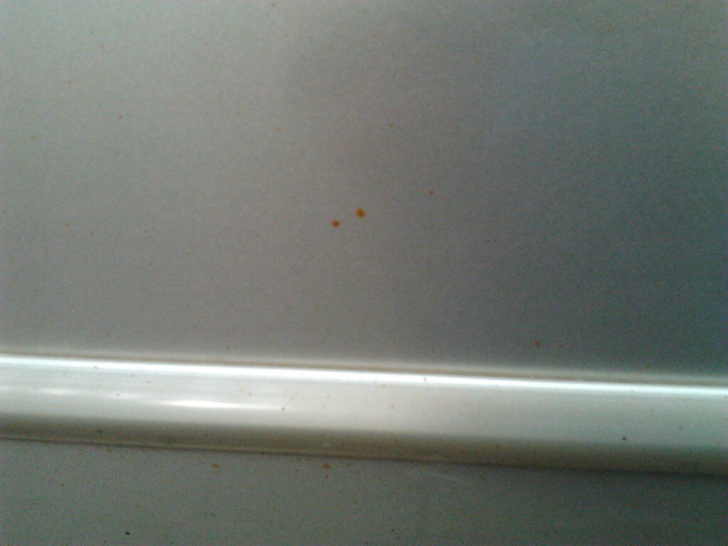

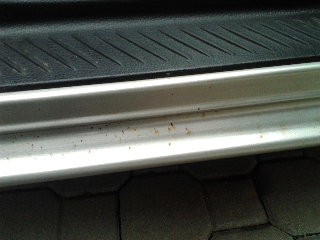

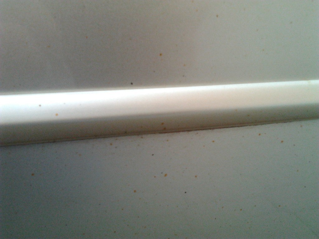

Vypadá to jako kdyby někdo kdysi u auta něco železného brousil nebo řezal flexou a odletující částečky se zasekaly do laku. Pořádně to vyčisti stejně jako ty asfaltové tečky. Neboj se, přitlač.
Mám tuto zkušenost s podobně "rezavějícími" plastovými dveřmi na balkóně po odříznutí zábradlí flexou.
