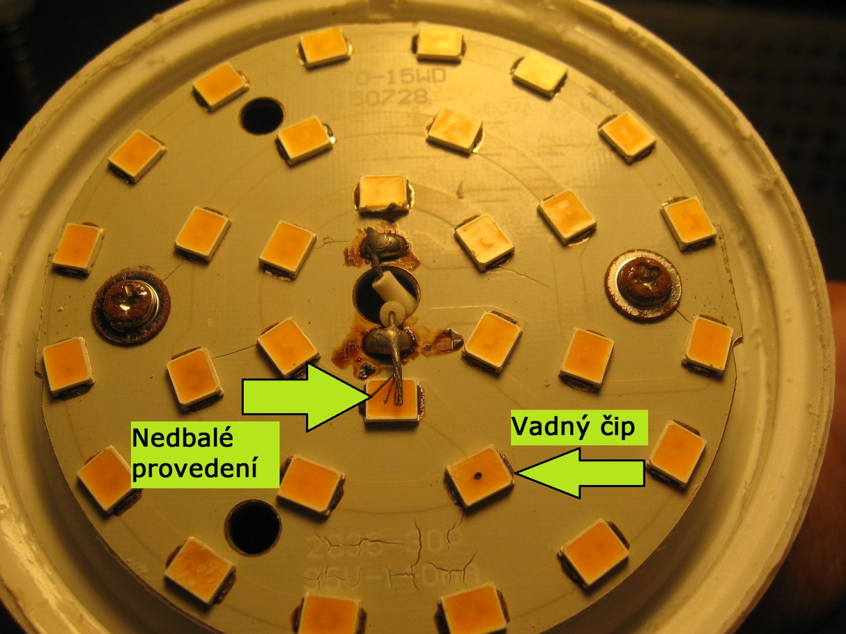

Kvalita výroby není moc dobrá. Všimněte si nadměrně dlouhého drátku LED modulu...
S teplovodnou pastou se až moc šetřilo a moc krátké šroubky nedovolují pořádně utáhnout led modul na chladič. Chladič je snad dostatečně velký. Po zkratování jednoho LED čipu se celej modul rozsvítil. Měnič s nezvyklým IO FX5800X tedy zatím funguje, i když je jeho DPS zhnědlá teplem.
Dám tomu druhou šanci. Někdy preventivně vyměním oba elektrolytické kondenzátory na 400V, dodám vazelínu místo teplovodné pasty a pak to třeba bude svítit ještě jeden rok.

Asi opraveno. Vyměneny dva elyty, zkratována vadná LED. Doplnil jsem zbývající šroubky a ošetřil silikonovou vazelínou modul zespodu. Nyní svítí jako čert. Asi bude OK. Proběhl úspěšný mnohahodinový test.
vadna led emos02.jpg- (214.65 KiB) Staženo 193 x

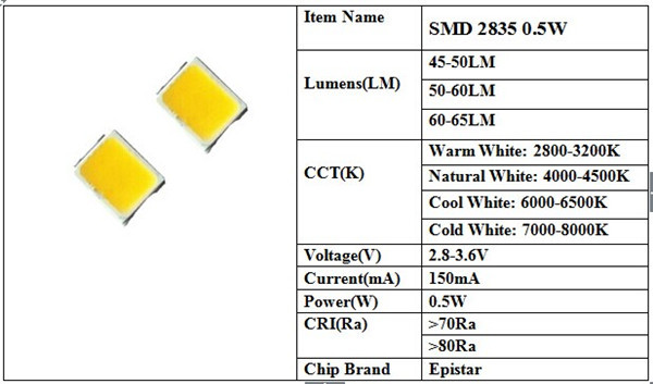

Daleko zajímavější jsou však údaje na DPS. Jestli to dobře z Vaší fotky čtu, tak 95 V a 40 mA. Napětí 95 V odpovídá počtu použitých LED. Proud 40 mA by mohl být proudem v tom řetězci. To by mohlo odpovídat dvojici LED-ek v každém SMD čipu. Jenže, součin těch dvou hodnot neodpovídá deklarovanému výkonu té lumidky (uvádíte 15 W), a to již problém být může.
Máte ji po opravě možná ještě na stole. Multimetr možná též, a katalogový list, pro zjištění předepsaného proudu čipem, si možná i vygooglíte...
