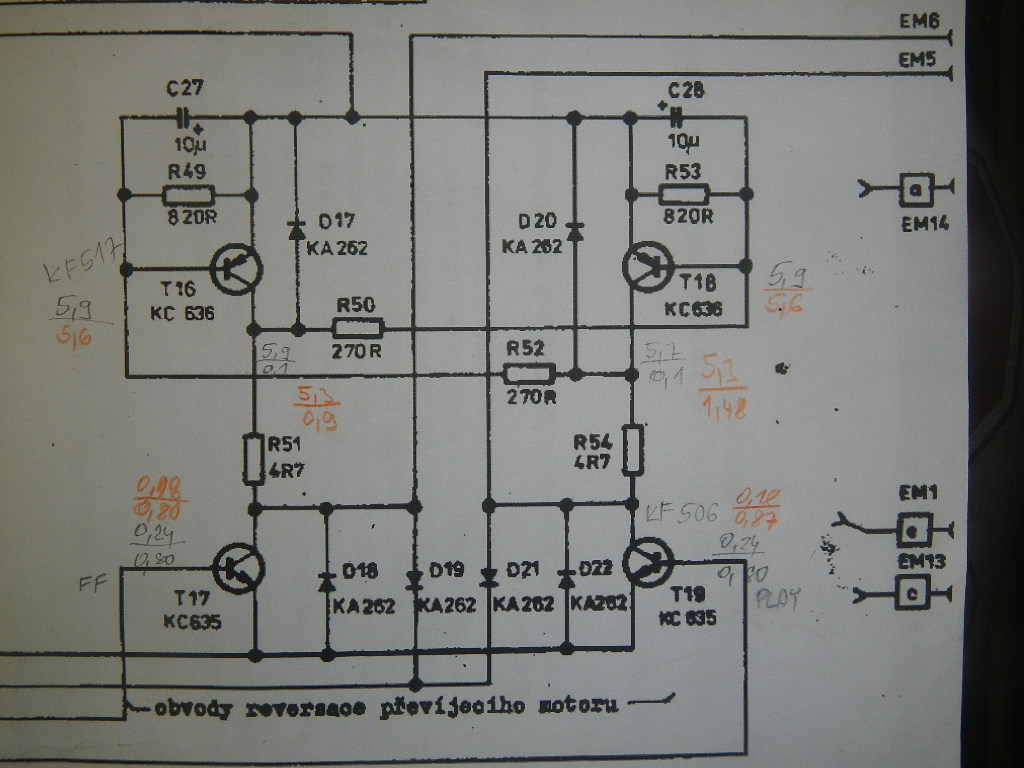

Na tu polovinu jsem přišel takto: Když budou všechny 4 tranzistory ve vypnutém stavu, chovají se jako dělič. Pokud budou mít zhruba stejně velkou vnitřní vodivost na dráze C-E, bude mít každý výstup můstku proti zemi polovinu napájecího napětí můstku. Jenže jsem jaksi zapomněl na odpory okolo horních tranzistorů. Takže se omlouvám, že jsem tě zmátl.
Těch 0,14 a 0,8 V na T17 a T19 jsi naměřil na kterých elektrodách a při jaké funkci? Odpory R49 a R52 jsi kontroloval? Pak mě ještě napadá R51, že by měl zvětšený odpor. Při Play a FF přes něj teče proud motorku. Jinak nevím.

Porovnal jsem hodnoty na funkčním kuse s tímto nefunkčním. (obrázek)
--Na motoru je v klidu (bez funkce) na obou vývodech +5,7V při zařazení funkce se vždy jeden vývod uzemní. A na tom nefunkčním je taky v klidu +5,7V na obou vývodech a při zařazení funkce Play nebo FF oba dva vývody klesnou na nulu (uzemní se). Při REW je na jednom +5,7V a na druhém nula.
(odpory vyměním za nové, tyto měřeny jednou stranou zapájené)
červeně psané hodnoty jsou na vadném kuse, a obyč. tužkou na dobrém kuse.

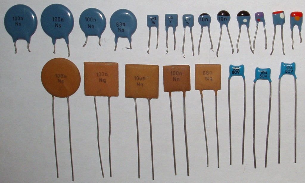

Fotka:
Všechno od 10n včetně je Supermit.
Diskový 100n-Ns je na 40V, polštářek 100n-Nq je na 32V a polštářek 100n-Nn je jen pro 12,5V.
Horní řada jsou lakované, "evoluční" verze hradeckého Supermitu i té "lepší" vf keramiky, jsou mezi nimi kapacity už od 10pF.
Všechny ty modré, lakované, vypájené a schované pro zajímavost, pochází z přístrojů roku výroby mezi lety 1992-1993.
Tesla Eltos je už jaksi nestihla prodávat...Tabulka barevného značení těch malých kapacit je v každém katalogu Lanškrounu, některé jsou značené ještě alfanumericky.
Zcela vpravo v dolní řadě jsou tři vynikající hradecké monolity 100n/50V s tolerancí 10%.
Modrý, lakovaný evoluční Supermit se bohužel chová stejně /blbě/, jako ten původní tmelený.

dobrý kus černě, vadný kus červeně
báze T17 v klidu 0,24V 0,18V
báze T17 při FF 0,8V 0,8V
báze T19 v klidu 0,24V 0,18V
báze T19 při REW 0,8V 0,87V
kolektor T16 v klidu 5,9V 5,3V
kolektor T16 při fci 0,1V 0,9V
kolektor T18 v klidu 5,7V 5,3V
kolektor T18 při fci 0,1V 1,48V
báze T16 v klidu 5,9V 5,6V
báze T18 v klidu 5,9V 5,6V
Edit: koukám, že R50 a R52 má rozdílnou hodnotu u SM260 a SM261
Naposledy upravil(a) ronoda dne 27 led 2019, 21:31, celkem upraveno 1 x.

To je nějaké celé divné. Při chodu vpřed mají být sepnuty tranzistory T19 a T16. Při chodu vzad tranzistory T17 a T18. Stejně je to popsáno v manuálu i ve schématech pro 260 i 261. Povel MV (D05) převíjení vpřed (PLAY + FF) spíná T19, povel ML (D04) převíjení vzad (REW) spíná T17. (Že by to bylo v reálu prohozeno? Podle toho, co jsi naměřil, asi jo. takže není) Jestli tranzistory správně pracují, zjistíš měřením přímo na nich: napětí B-E a napětí C-E. V souladu s tím, co jsi naměřil, by tedy mělo být:
REW:
T17: mezi B-E 0,6 až 0,8 V, mezi C-E saturační napětí zhruba cca 0,1 až 0,2 V ?
T18: mezi B-E 0,6 až 0,8 V, mezi C-E opět saturační napětí
Při funkci FF bys měl přibližně stejné hodnoty naměřit na tranzistorech T19 a T16.
Odpory změř normálně multimetrem a zbytečně je nevyndávej.
EDIT: U obrázku nahoře máš správně napsány hodnoty při PLAY u T19. Hodnoty pro FF máš u T17. To přece nedává smysl. Při PLAY i FF se musí motorek točit stejným směrem, při REW opačným.
EDIT II: Opraveno
Naposledy upravil(a) elektrosvit dne 27 led 2019, 23:07, celkem upraveno 1 x.

Souhlas, u T17 má být správně REW

UFFFFFF :wink: Takže pro jistotu ještě jednou: Při zařazení FF nebo PLAY se sepne T19. Jeho sepnutím se přizemní vývod EM5. Zároveň se přes dělič R49, R52 + R54 sepne T16. Jeho sepnutím se připojí vývod EM6 přes odpor R51 ke kladnému napětí 5,7 - 5,8 V. Pracovní proud motorku teče přes sepnutý T16, odpor R51, motorek, sepnutý T19. Sepnutý T19 musí mít mezi B-E naměřených 0,8 V, stejně jako T16, kde bude napětí 0,6 až 0,8 V zároveň na odporu R49, který je připojen paralelně k přechodu B-E. Mezi C a E obou tranzistorů, pokud jsou sepnuty, musí být saturační napětí blízké nule.
Píšeš, že při zařazení FF nebo PLAY klesnou oba vývody pro motorek EM5 a EM6 na nulu. To by znamenalo, že se nespíná tranzistor T16. Pokud tomu tak je, měl bys v danou chvíli naměřit mezi jeho C-E oněch 5,7 - 5,8 V. Pak mě jedině (jak už jsem psal na předchozí straně) napadá probitá dioda D21, to bys ale mezi vývody pro motorek naměřil 0,6 V diody D19. A nebo zvětšení hodnoty odporu R51. (Při funkci REW se přes něj tranzistor T18 sepne, ale motorek přes něj při FF nebo PLAY nejede). Jinak vážně nevím. Ovládací modul je podle tebe OK, motorek taky.

Pro strojaře víc než výživné. Děkuji. Až vyzkouším, dám vědět.
EDIT: ještě jsem nic neměřil, ale nejde mi do hlavy jak se dostane +5.7V
z přívodu (spojnice mezi + C27 a + C28) při nezařazené žádné funkci na přívody motoru? To by musel být otevřený nebo prošvihlý T16 a T18, a nebo prošvihlé D17 a D20.
Hmm, jdu se na to vyspat

Dostane se tam přes odpory R49-R52-R54 a R53-R50-R51. Protože tranzistory T17 a T19 jsou zavřeny, neteče nimi ani odpory žádný proud a na odporech tudíž nevzniká žádný napěťový úbytek. Stejné napětí jsi naměřil i u fungujícího kusu, takže žádná součástka nemusí být proražená. Kdyby tam ty odpory nebyly, naměřil bys právě tu polovinu, o které jsem dříve psal.
Příspěvky: 8276
#160 Příspěvek od xsc »
Kdyby tam ty odpory nebyly, nenaměřil bych polovinu, ale něco blízké 0V. Žádný z křemíkových tranzistorů nemá tak vysoký zbytkový proud, takže by to bylo "ve vzduchu" a 10MΩ multimetr by tak byl nejnižším odporem směrem k zemi.

T16 C-E 3.4V, stále nefunkční. Pak jsem si uvědomil, že odpory R50 a R52 jsou rozdílné podle osazení tranzistorů (KF517B = 820R a KC636 = 270R)
Tady to asi někdo měnil, tak u KF517B bylo 270R. Na stroji bylo vidět, že nejsem první, kdo tu něco dělal, součástky měněné, ale žádnou "prasečinu" jsem opticky nezjistil. Po výměně za 820R jsem si myslel, že mám vyhráno, bohužel. Ale něco se přeci jenom změnilo. Při FF se pravý unášeč cca 1 vteřinu točil, pak přestal. Další KF 517 už nebyla po ruce, tak jsem to osadil BD136.
Převíjení funguje na obě strany, sice jsem asi vůbec nic nepochopil, přeci jenom mi universita třetího věku dává zabrat:-), ale převíjení maká:-) Bohužel Play nefunkční, ale závada je jinde. Snížené napětí z 5.7V je nula. To ale bude další učební hodina.

Pokud bylo při zařazení funkce mezi C a E 3,4 V, tak tranzistor nebyl sepnutý, ale jen přiotevřený. Asi byl nějaký "načnutý".
U tranzistorů KC 636 se uvádí proudový zesilovací činitel h21e v rozsahu 40 až 250, u tranzistorů KF 517B v rozsahu 90 až 300, tedy o něco vyšší. Tranzistor s menším h21e potřebuje větší bázový proud (kolektorový proud uvažuji pořád stejný), což vede ke zmenšení hodnoty bázového odporu. Proto jsou pro KC 636 použity v bázi menší odpory 270 Ω. Jiný důvod mě nenapadá. Nebo spíš takto: Použitím odporu 270 Ω byl nastaven takový bázový proud, že se na dané pozici spolehlivě sepnul každý tranzistor a nebylo potřeba je vybírat. K tomu ještě uvažuji snížené napájecí napětí můstku při funkci PLAY - uvádí se 3,3 V, ale podle motorku může asi být i víc nebo míň- nastavovalo se pomocí nějaké momentové kazety.
Při zařazení PLAY padá napětí 5,7 V na nulu kde? Na emitoru T7?

elektrosvit píše:Při zařazení PLAY padá napětí 5,7 V na nulu kde? Na emitoru T7?
Zatím měřeno jen na motoru
elektrosvit
Příspěvky: 2517
#165 Příspěvek od elektrosvit »
Dobrá, takže změř napětí:
- mezi B-E T19 (při PLAY by mělo být 0,8 V)
- mezi B-E T17 (při PLAY by mělo být cca 0,2 V)
- mezi B-E T16, tj na odporu R49 (při PLAY by opět mělo být cca 0,6 až 0,8 V)
- mezi C-E T16 (při PLAY by mělo být blízké 0 V)
- na kondenzátoru C13 (zde by mělo být 5,7 V, při PLAY cca 3,3 V)
- na odporu R25 (zde, jestli správně počítám, by mělo být cca 7,1 V a při PLAY okolo 4,7 V (při 3,3 V na C13))
