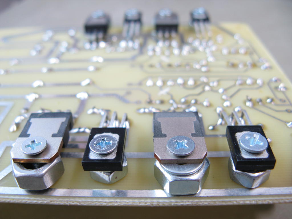

microlan
Příspěvky: 1646
Bydliště: Kósek vod Brna
#154 Příspěvek od microlan »
To mě právě vrtalo hlavou, jak přiletuju ty výkoňáky bez prokovených děr

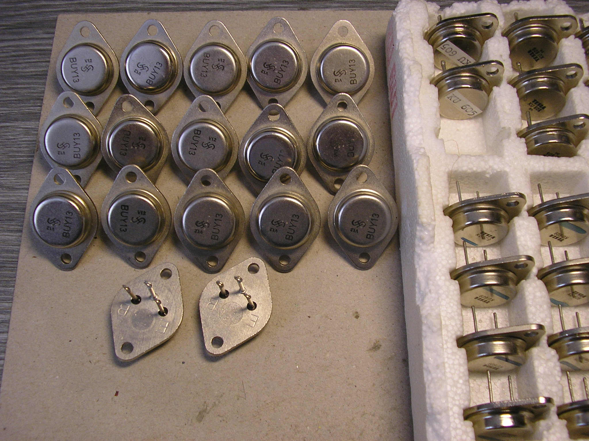

#156 Příspěvek od Crifodo »
Buržuj nastajaščij.
to vidím prvně, ta třetí noha co trčí z desky...
Thales
Příspěvky: 1165
#157 Příspěvek od Thales »
Ten třetí vývod jsem zatím viděl jen na ruských tranzistorech.

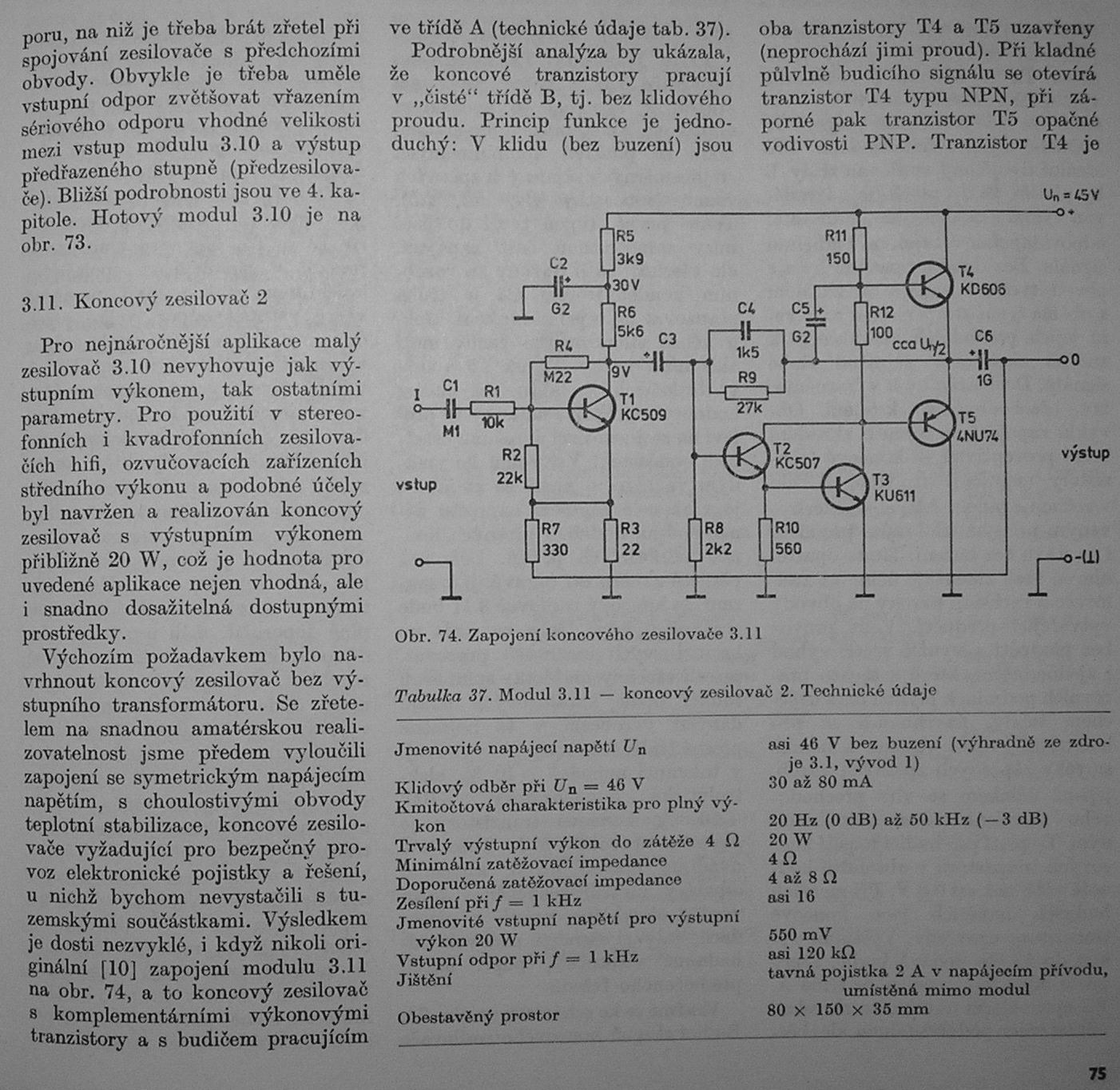

danhard
Příspěvky: 6646
Bydliště: Jesenice u Prahy
#164 Příspěvek od danhard »
Tak jsem si pořídil publikaci Zešilovače T74/T78 od tria Kroupa-Láb-Šimeček, abych měl nezkreslené informace přímo od pramene :D
Píšou tam, že koncové tranzistory pracují v "čisté" třídě B.
Nemohu si pomoc, ale při pohledu na to schema bych usoudil, že jsou otěvřené až moc a nepotřeboval jsem na to ani "podrobnější analýzu" :roll:
Jsem ale jen obyčejný traktorista s páječkou :lol:
Příspěvky: 14453
#165 Příspěvek od masar »
danhard píše:...Jsem ale jen obyčejný traktorista s páječkou :lol:
Tak nesmíš všemu věřit jak Rudýmu právu, traktoristo. Vždyť tam m.j. C5 blokuje B-E... Někdo to holt špatně překreslil, vznikl paskvil a nějaký jiný soudruh to pustil dál...
Na takové chybě už živnost nepostavíš. :wink:
