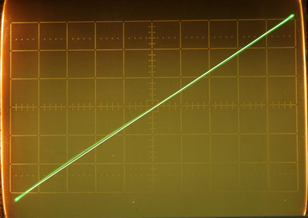

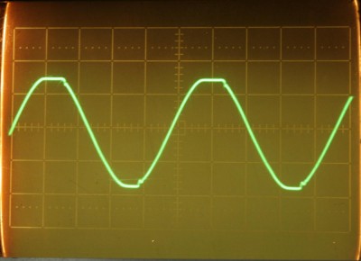

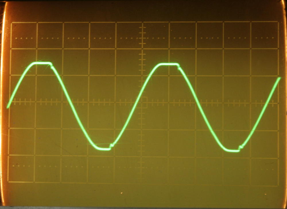

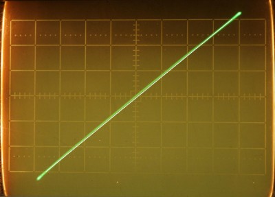

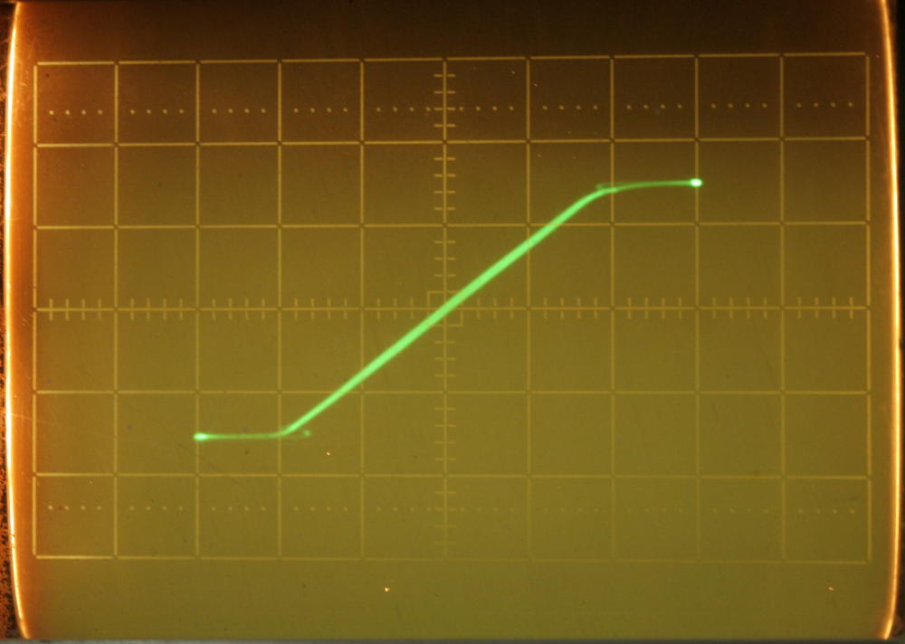

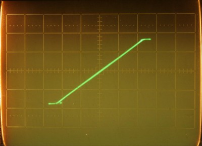

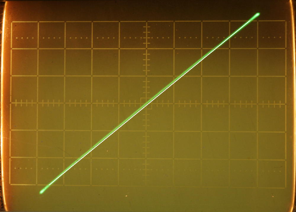

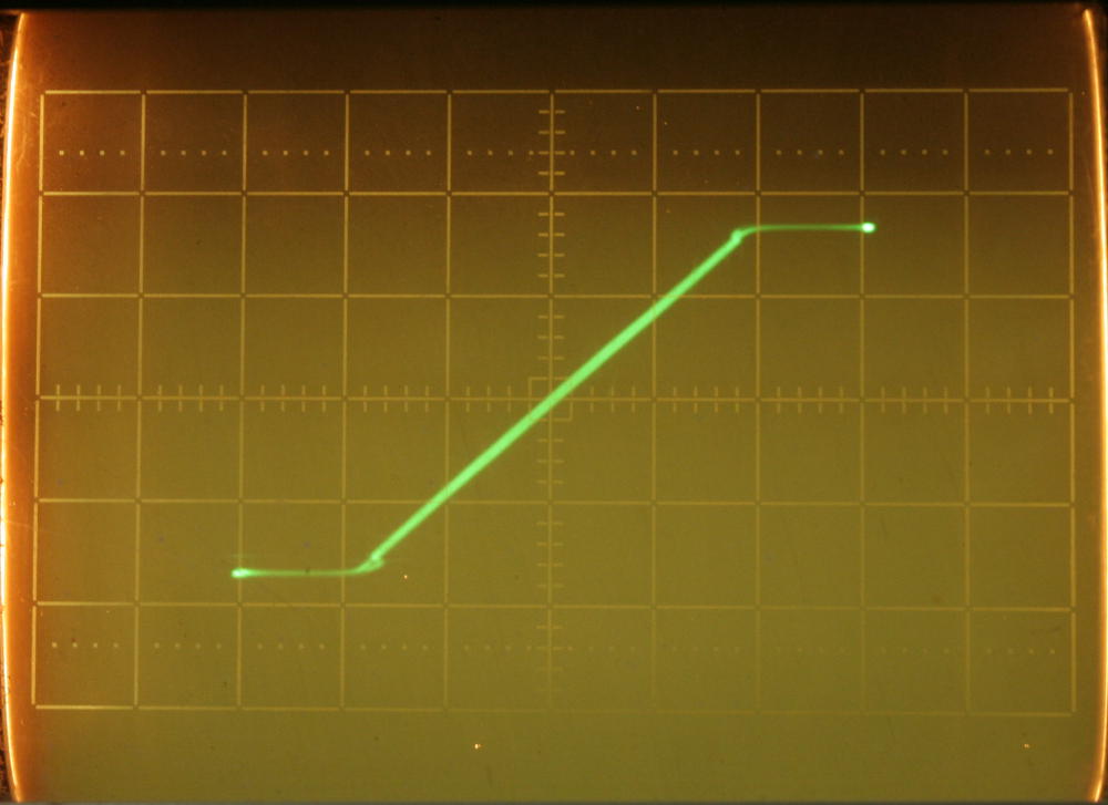

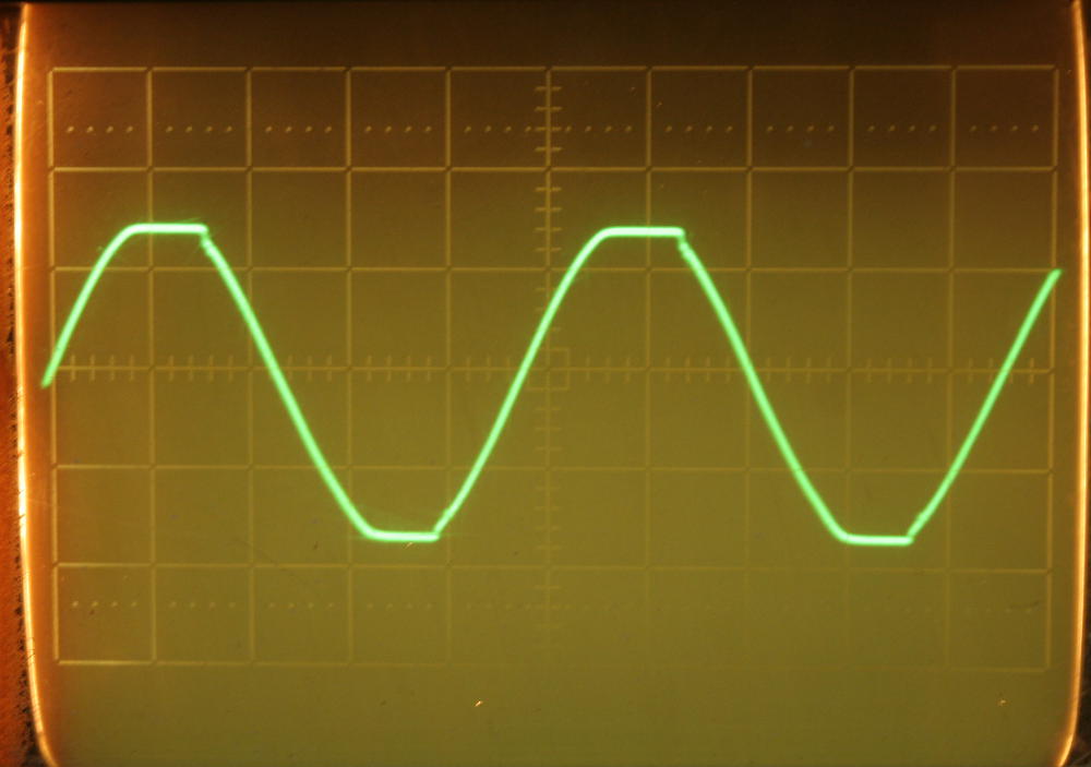

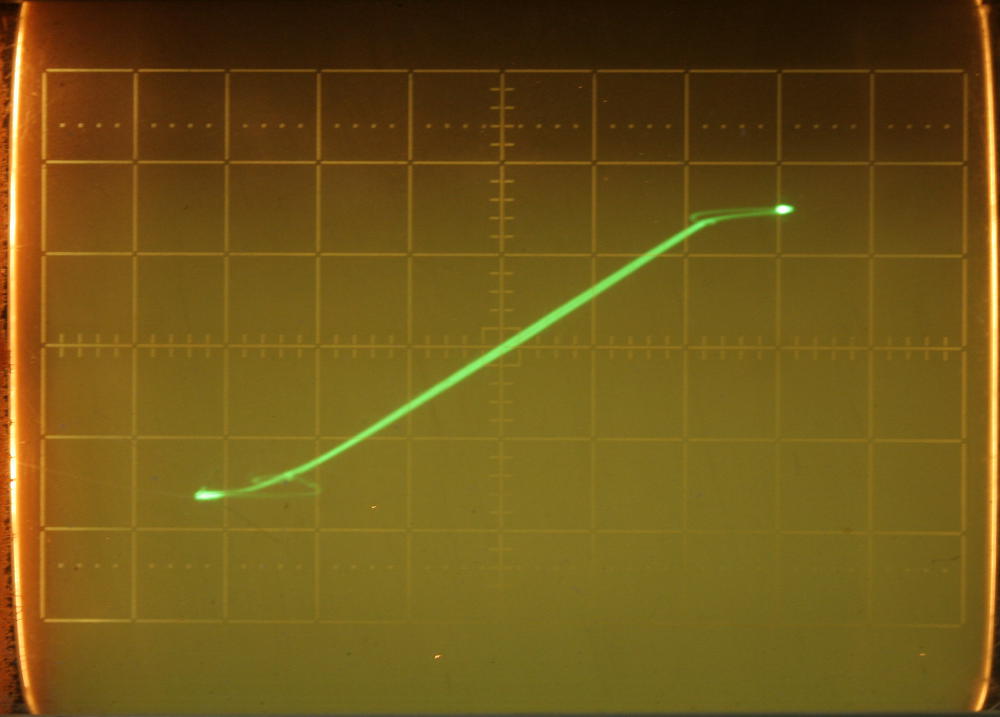

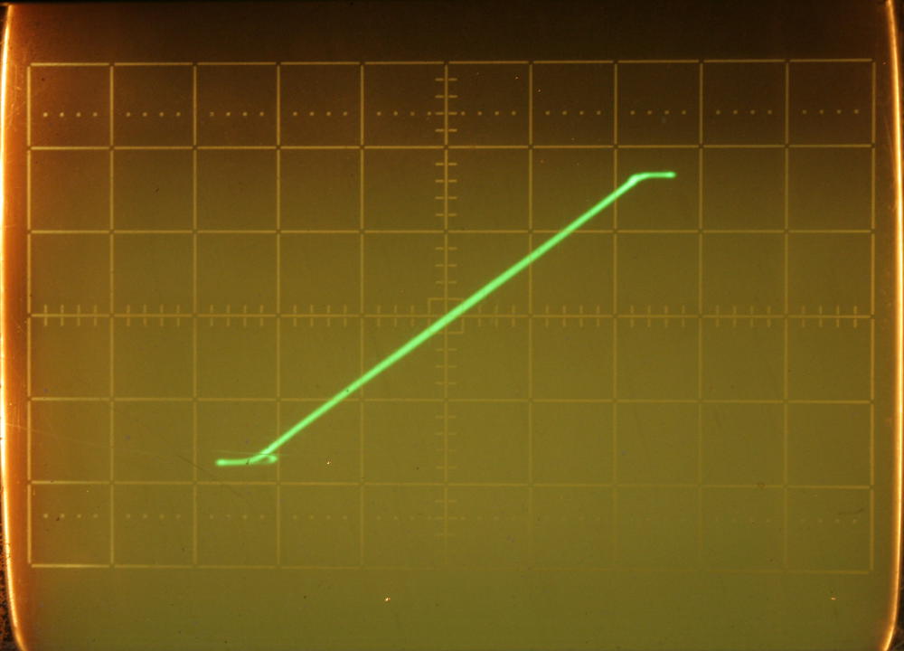

Přidávám sem objektivní měření, aby bylo vidět, co chtěl danhard provést s mým koncovým stupněm zesíku. Všechno měřeno při zátěži 3R9±5% a napájení 17V.
Předělal jsem to přesně jak naváděl Microlana, tj. přibuzovače 82R, emitoráky budičů 56R, rezistory 0R39 zkratovaný, klidový proud 30mA.
Pro porovnání můj původní návrh- tvrdý dělič 4x15R (takže menší závislost na zesílení koncáků a jeho změn s proudem), 0,2R v emitorech, kliďák 100mA, hluboká saturace při Ic/Ib= přibližně 10. Zaručený výstupní napětí napájení - 0,9V, typicky napájení - 0,6V.
A komentář- moje původní verze má podstatně lineárnější převodní charakteristiku, jak při vyšších, tak při nízkých napětích kolem 1,5V p-p.
Přestože tam mám nadproud a rezistory 4x0R39, má moje verze menší výstupní odpor (lepší tlumení), to je perfektně vidět z křivek při zátěži a naprázdno.
V limitaci se oba chovají hodně podobně.
Stabilita klidovýho proudu je při statickým měření srovnatelná, resp. nepatrně lepší u danharda (měřil jsem i při 30mA u obou). Nicméně, moje verze je málo závislá při dynamických změnách teploty konců.
Tak dobrou chuť, udělejte si představu.
Nejsu žádným fóristem, ale když něco negómu, tož, přindu se zeptat. A když se nesnesitelně nudím, nebo když jsu na plech, někdy se může stát, že se i pokusím poradit. Zdraví Jura!
PS: U těch okolí jsem přikreslil i rovnou bílou úsečku, aby bylo víc vidět, jak se ta převodka liší od rovnýho průběhu. Pokud to vůbec mělo smysl, osciloskop sám taky není zase až tak přesným přístrojem...

A ještě si neodpustím- kdyby měl opravdu mnou navržený koncový stupeň tak strašný a divoký průběh zesílení, jak se nám snažil danhard nalhát v příspěvku z "so únor 23, 2019 1:00 pm" na straně 8 fóra, bylo by to vidět na detailu převodní charakteristiky (mírný esovitý vyboulení kolem prvních dvou dílků osy x).
Mně to přijde, jakoby v simulaci snížil zatěžovací odpor a do série s ním dal ještě antiparalelní spojení diod... Pak by ten průběh mohl vypadat tak nějak hrozně, jak tam má.

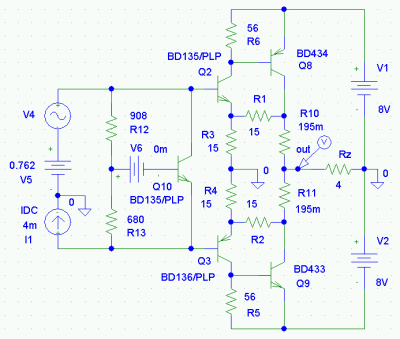

Dávám sem předchozí příspěvek celý, protože se nenechám urážet

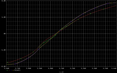

jura80 píše:A ještě si neodpustím- kdyby měl opravdu mnou navržený koncový stupeň tak strašný a divoký průběh zesílení, jak se nám snažil danhard nalhát v příspěvku z "so únor 23, 2019 1:00 pm" na straně 8 fóra, bylo by to vidět na detailu převodní charakteristiky (mírný esovitý vyboulení kolem prvních dvou dílků osy x).
Simulační schema samotného koncového stupně, podle kterého jsem to simuloval.
Každý si to může zkusit.
Průběh zesílení je derivace napěťové převodní charkteristiky.
Taky doufám, že každý vidí, že vybuzení s odpory, které jsem navrhl, je dostatečné (ono je to i o trochu lepší) a přitom je klidový odběr jen cca 50mA a nejde do nich zbytečně další 1/4 výkonu při vybuzení.
To tam jde, i když má reproduktor i vyšší impedanci v pásmu.
Skutečně by bylo zajímavé, porovnat dobu chodu v reálném provozu, bylo to určeno na provoz z baterie
1. Kontrolně jsem změřil i průběh zesílení (statický) jako diferenciál Uvýst ku diferenciálu Uvst (jen u mojí 4x15R varianty) a od tvého obrázku to bylo na hony vzdálené (C11 připojený na střed napájení). Měření jsem nezveřejnil, protože jsem ho nedokončil, stačilo mně, když jsem viděl, jaký je propastný rozdíl mezi realitou a tvým obrázkem (tj. http://www.ebastlirna.cz/modules/Forums ... r2_331.png ). Až skoro do okolí vstupního napětí kolem 4V nepadá zesílení níž, než na hodnotu cca 1,8. Na tvém obrázku je propad zesílení o víc než 20%, na hodnotu kolem 1,5, a to je nesmysl. Nota bene, takový propad by byl vidět jako změna směrnice na převodní charakteristice, která by nebyla zdaleka tak rovná, jak jsem naměřil. Ten tvrdý dělič tam nemám jen kvůli záruce saturačního napětí, ale samozřejmě taky kvůli nezávislosti zesílení konce na zesílení BD433/434, jeho závislosti na proudu a na párování tranzistorů.
2. Můj simulátor sice neumí ukázat dUvýst/dUvst, ale můžu si snadno podělit amplitudu napětí (tj. ve špičkách) na vstupu ku napětí na výstupu. V okolí bodu Uvst=4V vychází zesílení 1,80. V okolí bodu 0V (0,1V) vychází zesílení 1,90. Žádnou špičku v okolí středu převodní charakteristiky to tam samozřejmě nevakazuje (nemá jak, to by nemělo logiku), zesílení klesá samozřejmě rovnoměrně.
Na základě těchto objektivních faktů nemám ani důvod dlouze vysvětlovat, proč má můj koncový stupeň podstatně rovnější průběh zesílení a tím menší zkreslení než tvůj. To si každý snadno vydedukuje sám. Jako potvrzení je tenhle fakt hooodně dobře znát i z mých oscilogramů- převodních charakteristik.

tranzistorový zesilovač se silnou NFB bude (na rozdíl od flaško- zesilovače) vždycky limitovat ostře, bez ohledu na to, jestli je tam můj nebo tebou zmršený konec. Oscilogramy trochu matou, protože můj konec usekává větší úhel sinusovky, omezuje napěťově trochu níž.

jura80 píše:PS: U těch okolí jsem přikreslil i rovnou bílou úsečku, aby bylo víc vidět, jak se ta převodka liší od rovnýho průběhu. Pokud to vůbec mělo smysl, osciloskop sám taky není zase až tak přesným přístrojem...
No a zkusil jsi tak proložit lineární průběh ?
Analogový osciloskopy mají zkreslení linearity v procentech
Jak jsi dělal tohle ?
"Kontrolně jsem změřil i průběh zesílení (statický) jako diferenciál Uvýst ku diferenciálu Uvst (jen u mojí 4x15R varianty) a od tvého obrázku to bylo na hony vzdálené ..."
Já můžu ovlivnit akorát krok derivace a ten je dostatečně jemný.
Je to numericky, takže to je taky podíl diferenciálů.

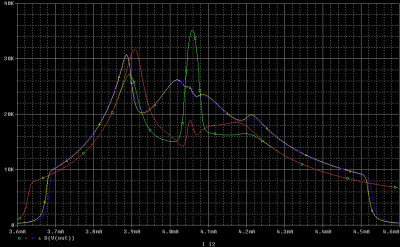

Bylo by ale naivní si myslet, že zásadně záleží na napěťovém přenosu, když je to buzeno proudově ? VAS má výstupní odpor ve 100k, zatížený koncový stupeň má nelineární vstupní odpor v 10k. Samozřejmě, dokud to nezabiju na vyšších frekvencích nějakým kondem.
Převodní charakteristika při buzení proudem Tiger4 a transimpedance Tiger5.
Je vidět, že si to žije vlastním životem, nezávisle na stupni napěťové zpětné vazby. Transimpedanece se mění 1:3 a má podstatně vetší vliv na výsledný přenos, než změny napěťového přenosu. Tranzistory nejsou nijak párovány a projevuje se hlavně průběh zesílení na proudu.
Je vidět, že 20% výkonu do zpětné vazby akorát zhorší proudovou citlivost, že emitorové odpory užerou část výkonu a že 100mA klidový proud nic nepřináší (zelená křivka).
Protože je to simulováno se stejnými tranzistory, tak je to objektivní srovnání rozdílů zapojení.
