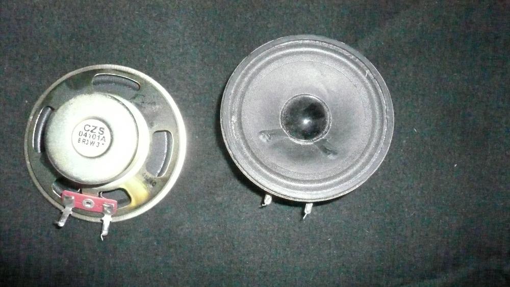

náhradou odhulených vejškáčů sestavy jsem použil 8Ω bazmeky Φ75mm kuchnuté z odloženého vraku stereo TV Samsung nebo LG jen redukční destička-adaptér z překližky tl. cca 5mm se na míru vyrobit musela
