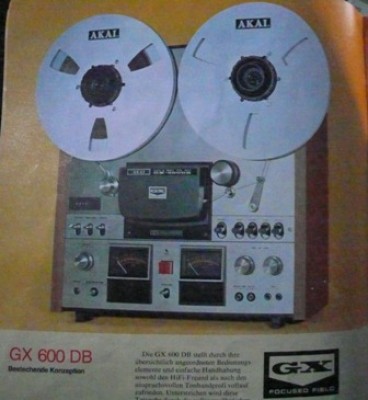

Našla by se kuriozita - Akai s dolby NR, nebylo to sice standartní řešení ponivač
cívkáč a rychlost 9.5 - 19 "kurvítka" zvuku nevyžadovala, jenom tak na okraj
debaty...
(fotka z manuálu (1975) se jaksi moc nevyvedla ale to už je dneska fuk))

O tom vím, bylo to i v dalších strojích GX šestistovkové řady, ale Dolby ve spotřebkovém cívkáči nebyla příliš běžná technologie.
