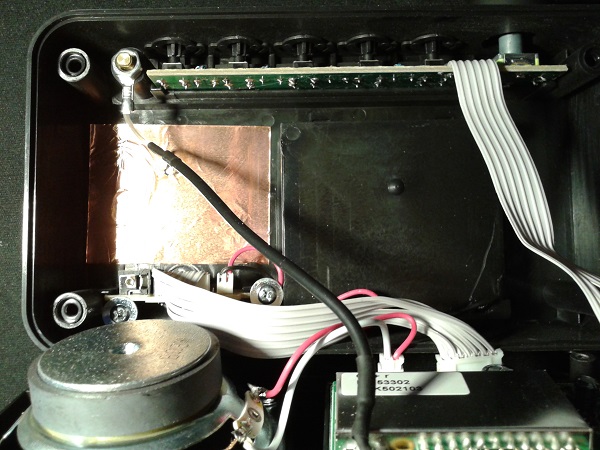

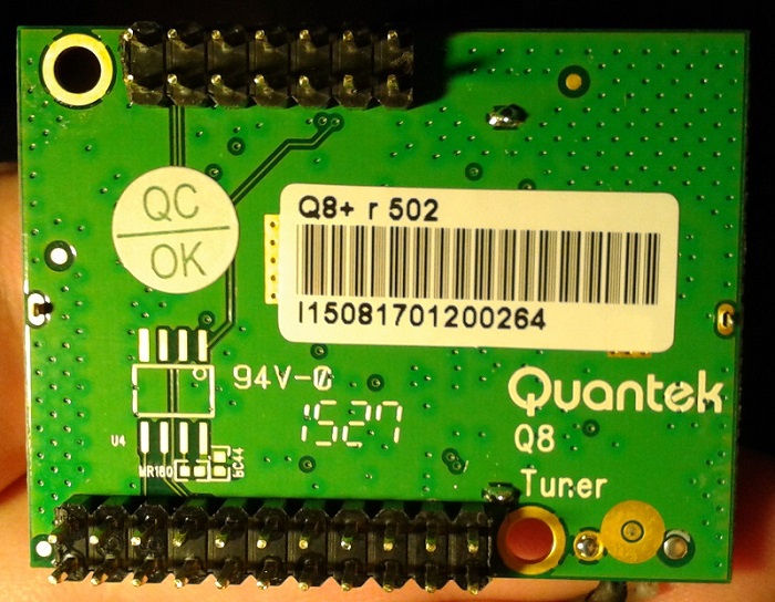

Tak jsem "otevřel" to DAB rádio a je tam tohle:
http://www.quantek-inc.com/files/Q8r%20Q8r+%20DataSheet_20140515.pdf
Moduly jsou na konektorech, přijímač byl složen do původního stavu a i podle datasheetu toho modulu je zřejmé, že umí jen pásmo III. Jelikož vlez je do něj přes koaxiál, dá se dodělat vstup z venkovní antény na možné DX příjem (nezkoušel jsem). Hodiny rádia se po vypnutí vynulují a naskočí až po přijmu FM rádia, co přes RDS poskytuje čas.
"základová deska" se zdrojem, zesilovačem a displejem

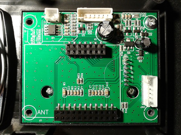

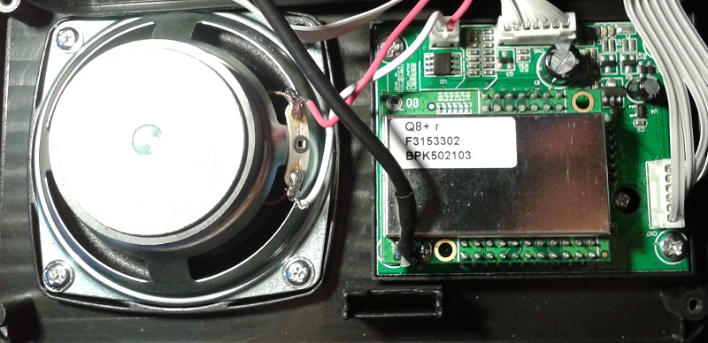

Quantec Q8 je v soklu, dá se vyjmout
(159.91 KiB) Staženo 91 x
Eelktronika rádia je vlastně nějaký modul Quantek Q8r+, který ke své činnosti potřebuje jen napájení,zesilovač a ovládací tlačítka + displej. Řídící procesor a přijímač s dekodérem je součástí modulu.

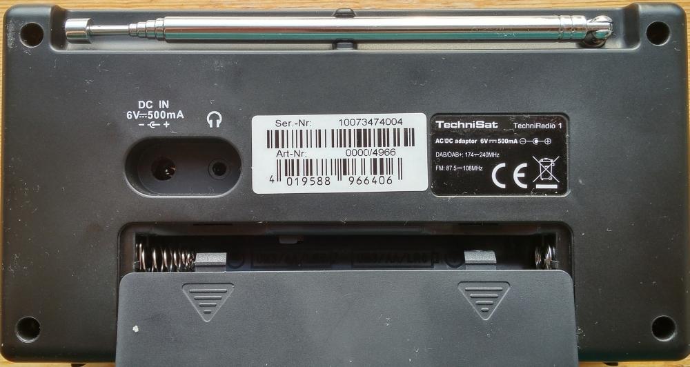

Zadní strana obsahuje protiváhu prutové antény (ta měděná samolepka), deska s tlačítkama a kodérem a deska napájecího konektoru a stereojacku

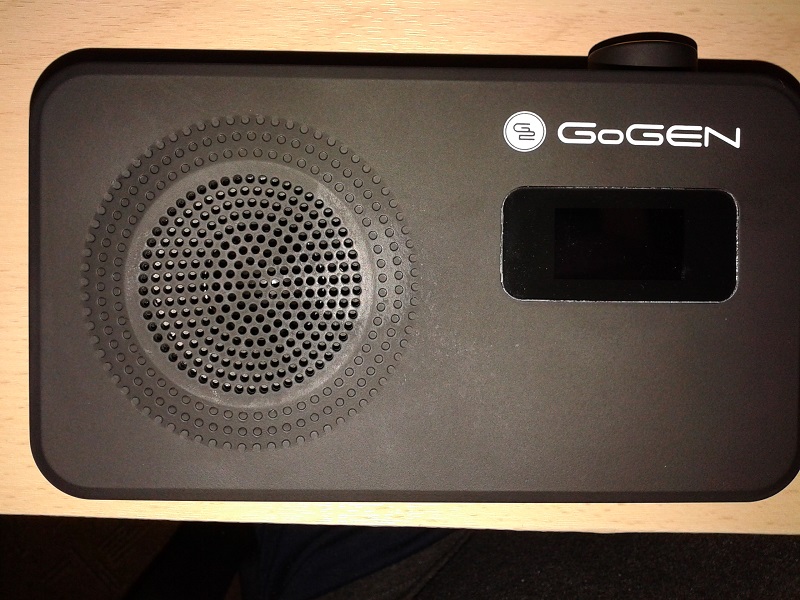

O tomhle rádiu je řeč

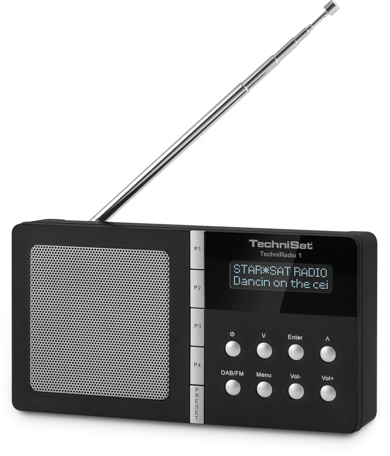

Na trhu se objevil model TechniSat TechniRadio 1. Je fajn, že už nemá ten potenciálně chrastící regulátor hlasitosti, jako předchozí modely.
