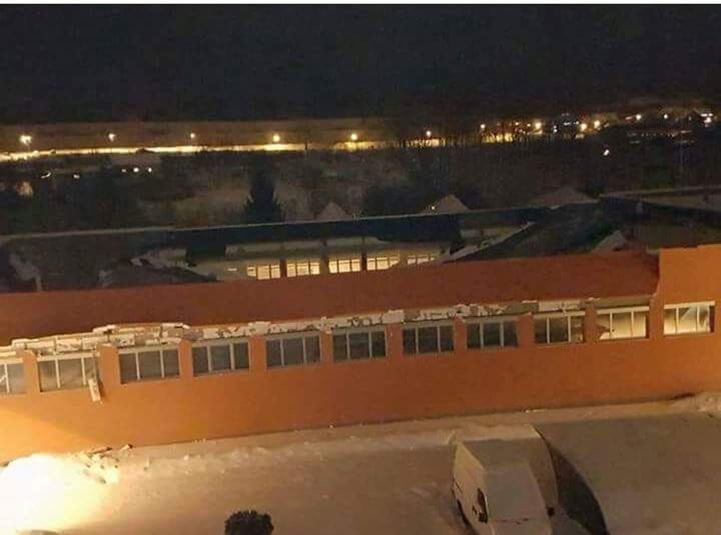

Přes 50 melounů z rozpočtu kraje, zejtra ji měl hejtman slavnostně otevírat - tak se přijel podívat o den dřív jak vypadá odfláknutá konstrukce střechy když napadne mokrý bílý svinstvo... počítám že v litomyšlským PROFISTAVu už má někdo postaraný o bezesnou noc - a doufám, že ten co tam "dělal" stavební dozor už má taky z (_!_) štípačky na Roxor ...

Navíc tuhle konkrétní ani nestačili slavnostně otevřít - byla sice ouředně zkolaudovaná, ale navenek byla ještě "nepřevzatá" do užívání a ten turnaj se v ní konal vlastně předčasně. Až dneska ji měl hejtmán přijet slavnostně otevřít - no tak mu sníh pomoh a "votevřel" ji jak škatulku sardinek ...

Hala měla být slavnostně otevřena. Tak byla otevřena o něco dřív - zhora.
Jěště štěstí, že se nikomu nic vážnýho nestalo. Hlavy pomazaný nějak rychle zapoměly, že v zimě padá sníh, mrzne a že namoklý sníh něco váží. A nejde jen o ty haly..

Jo, syn se zná se stavbyvedoucím a ostatníma. Nejspíš chyba projektanta. Jejich zařízení (VZT) vydrželo, z čehož má obrovskou radost:-((((((((((((

No podle fotek, jak je to spadlé nebude problém jen se střechou, to by asi zůstaly boční stěny na kterých to bylo kotvené.

Pánové, nezlobte se, ale tohle posral už projektant. I v rodinným domečku 12x13 metrů je příhradová nosná konstrukce krovu podstatně víc na husto a to je ještě uprostřed podepřená nosnou středovou zdí.
Byl tady kámoš, co dělal VŠ strojárnu ocelové konstrukce a statiku a po shlédnutí videa prohlásil, že roztrhly tažný pásnice, což je to rovný úplně dole. Na videu je zjevně vidět, že byly napojovaný a vůbec ve spoji nezpevněný. Buď to musí být vcelku a nebo tam musí být táhlo, který tah podrží.
Myslím, že by to chtělo někoho zavřít.

Jo, to jsem říkal i bez patřičnýho VŠ vzdělání taky hned jak jsem viděl to video prvně linknutý Vláďou OK1HGA - že se rozškubly spodní trámy v tý příhradovině je vidět na každým videu, navíc všecky uprostřed, kde byly ty spodní nosníky napojený. Nechápu proč vůbec byly napojovaný.
ALE.
Neznáme projektovou ani stavební dokundamentaci = nemůžeme říct kdo to zavinil. Fyzicky je jasně viníkem prvek, kterej má bejt plně odolnej na tah a to vlivem spoje v nejkritičtějším místě nebyl. Možná by i byl, kdyby ten spoj byl provedenej příslušným způsobem odpovídajím průběhu a způsobu zatížení. Je na vyšetřování, aby zjistilo KDO nařídil tohle konkrétní provedení - jestli to byl projektant, nebo jestli to spískala stavební firma, aby ušetřila za dlouhý nosníky.
Potom jsem pro, aby dotyčnej dostal všecko v plný vejšce zacálovat, i kdyby měl skončit jako bezďák pod mostem. Jestli projektant, tak zaplatit a na doživotí odebrat diplom, jestli firma, tak firmu zrušit, zařízení rozprodat, majitelům a rozhodovací pravomocí vládnoucím vedoucím pracovníkům odebrat veškerý majetky a z toho zaplatit opravu a odškodný. Plus dotyčnýmu majiteli a vedoucím doživotně zakázat práci ve stavebnictví kdekoliv na vyšším postu, než u lopaty. Zavření nepomůže ani na doživotí. Veřejný zvostuzení a zabránění v dalším opakování podobnýho šlendriánu je mnohem účinnější.
