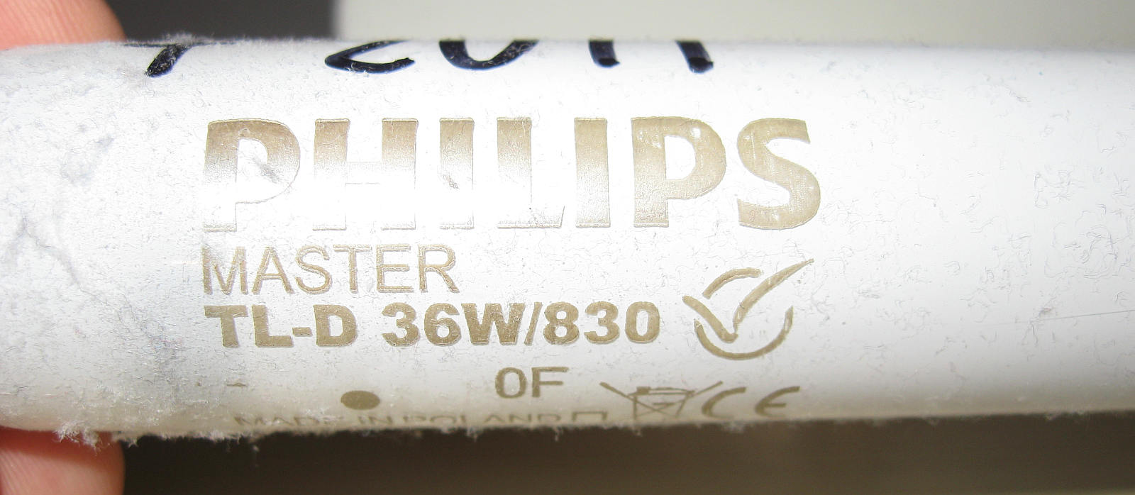

Moc se to sem nehodí, ale tuhle zářivku Philips jsme používali v komoře od dubna 2011. Nedávno se jí spálila obě vlákna. Vydržela tedy necelé tři roky, což není zlý, ale čekal bych více. Má 120 cm, 36W a byla vyrobena v Polsku. Prý byla dost levná, stála prý jen asi 30 Kč, mohlo se tedy jednat o nějakou nepovedenou výrobní sérii, nebo tak něco. Provozovala se s kvalitním předřadníkem Osram, který je vybaven pozvolným startem.
Omluvte prosím sníženou kvalitu fotky, původně jsem ani nezamýšlel ji sem dávat.
(111.75 KiB) Staženo 48 x
