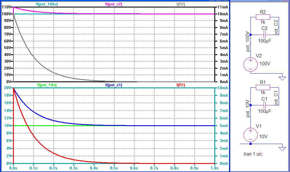

na pristroji mam diodovy test ,co to znamena ze meria napatie kedy sa otvori dioda?
mam dva kondenzatory ,jeden ma potencial10 a 20 ,druhy 100a 110 .
cize maju rovnake napatie pri roznych potencialoch.Ak sa budu vybijat
tak ten co ma vacsie potencialy bude konat vacsiu pracu.Ako sa to mysli
vacsia praca vacsii prenos elektronov?

Vždyť ti tu Bernard napsal vzorec pro výpočet energie v kondenzátoru, vidíš tam v tom vzorci někde potenciál?

mam dva kondenzatory,jeden ma potencial10 a 20 ,druhy 100a 110 .
cize maju rovnake napatie .budu robit rozdielnu pracu?si myslim ze ano

kondenzatory maju rovnaku kapacitu doplnim
Příspěvky: 21235
#179 Příspěvek od Hill »
To neříká téměř nic:
- proti čemu mají ty kondenzátory potenciál?
- na jaké napětí jsou nabité?
A to ostatní (tedy náboj ve vztahu ke kapacitě a napětí, na jaké je ta kapacita nabitá) už tu přece máš důkladně okomentované a vysvětlené Bernardem, Danhardem a dalšími.
Bernard
Příspěvky: 3654
#180 Příspěvek od Bernard »
Julo, jestli myslíš jiné zapojení, než je na obrázku, tak ho nakresli.
