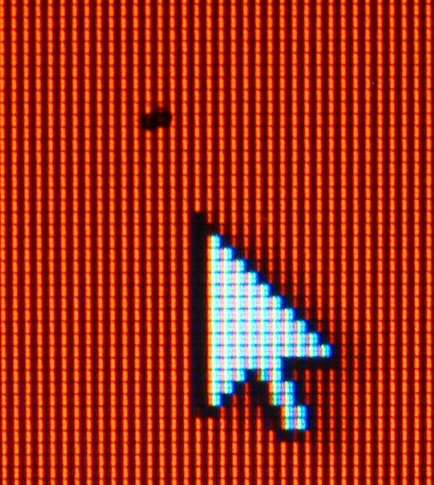

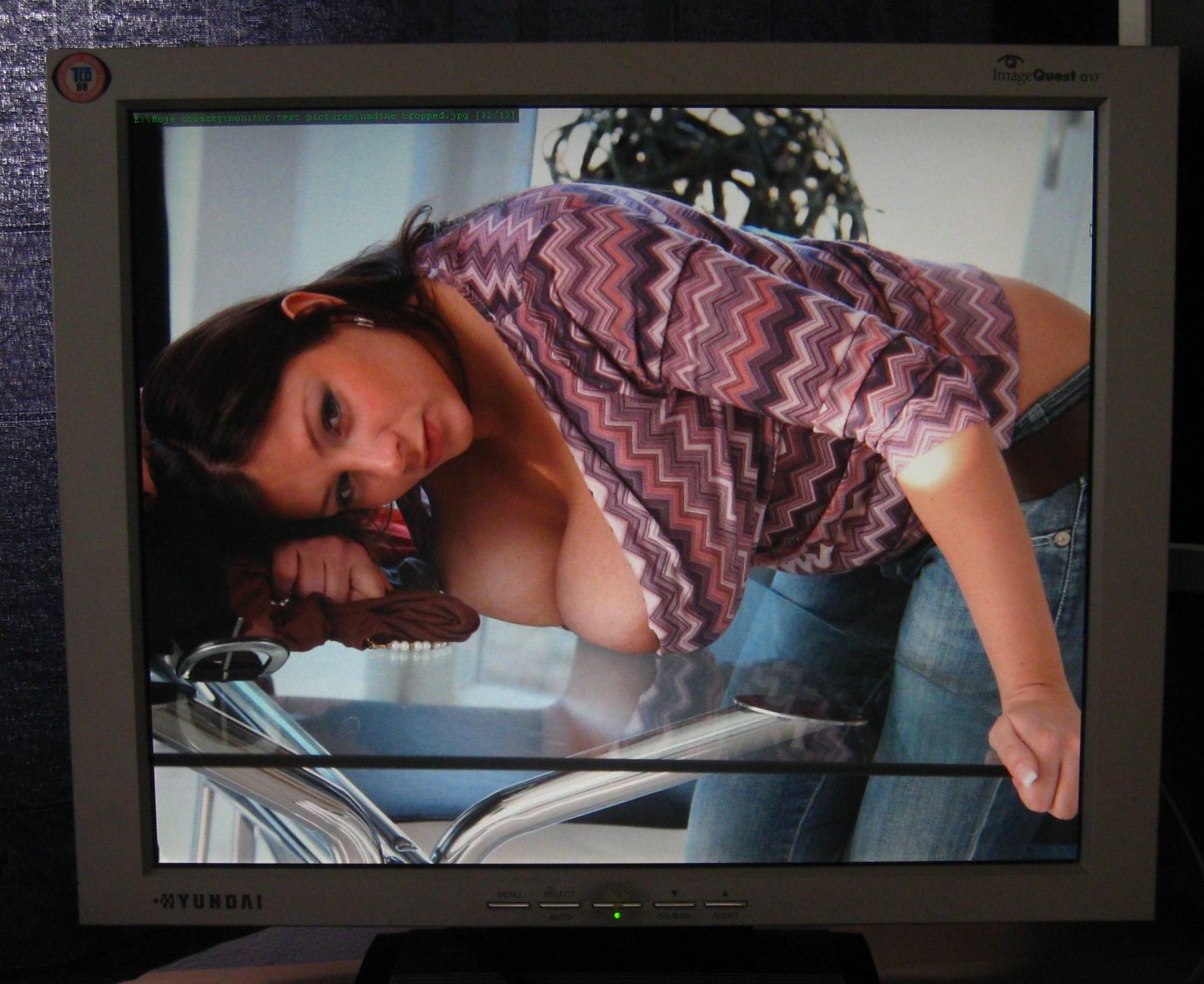

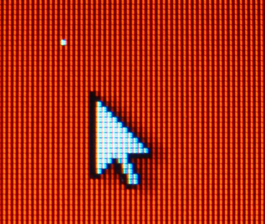

Dnes jsem zapnul ten monitor Hyundai ImageQuest Q17 z ledna roku 2003, který jsem před časem našel u popelnic. Zdá se, že funguje. Zvuk z reproduktorků je mizerný. Na displeji je jeden vadný bílý pixel a pak shluk černých vadných pixelů. DVI jede a celkově se monitor jeví jako použitelný. Barvy jsou dobré. Uložím ho do sklepa na příležitostné použití.

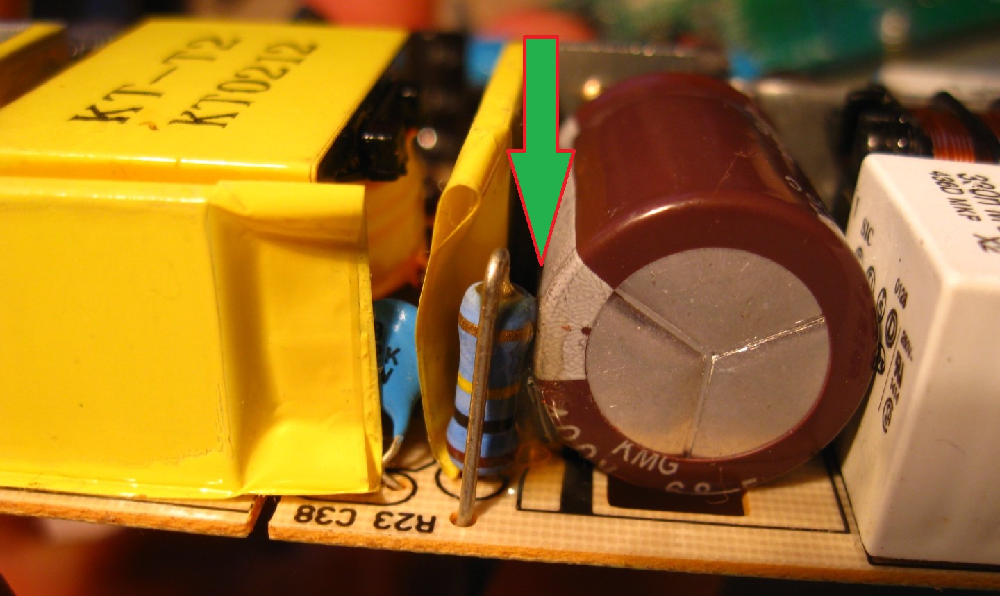

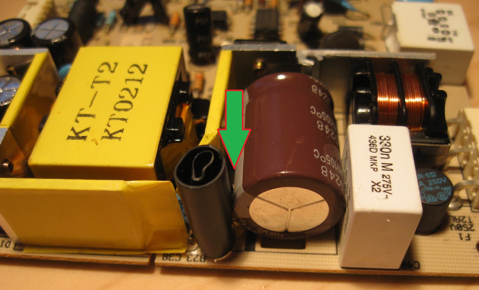

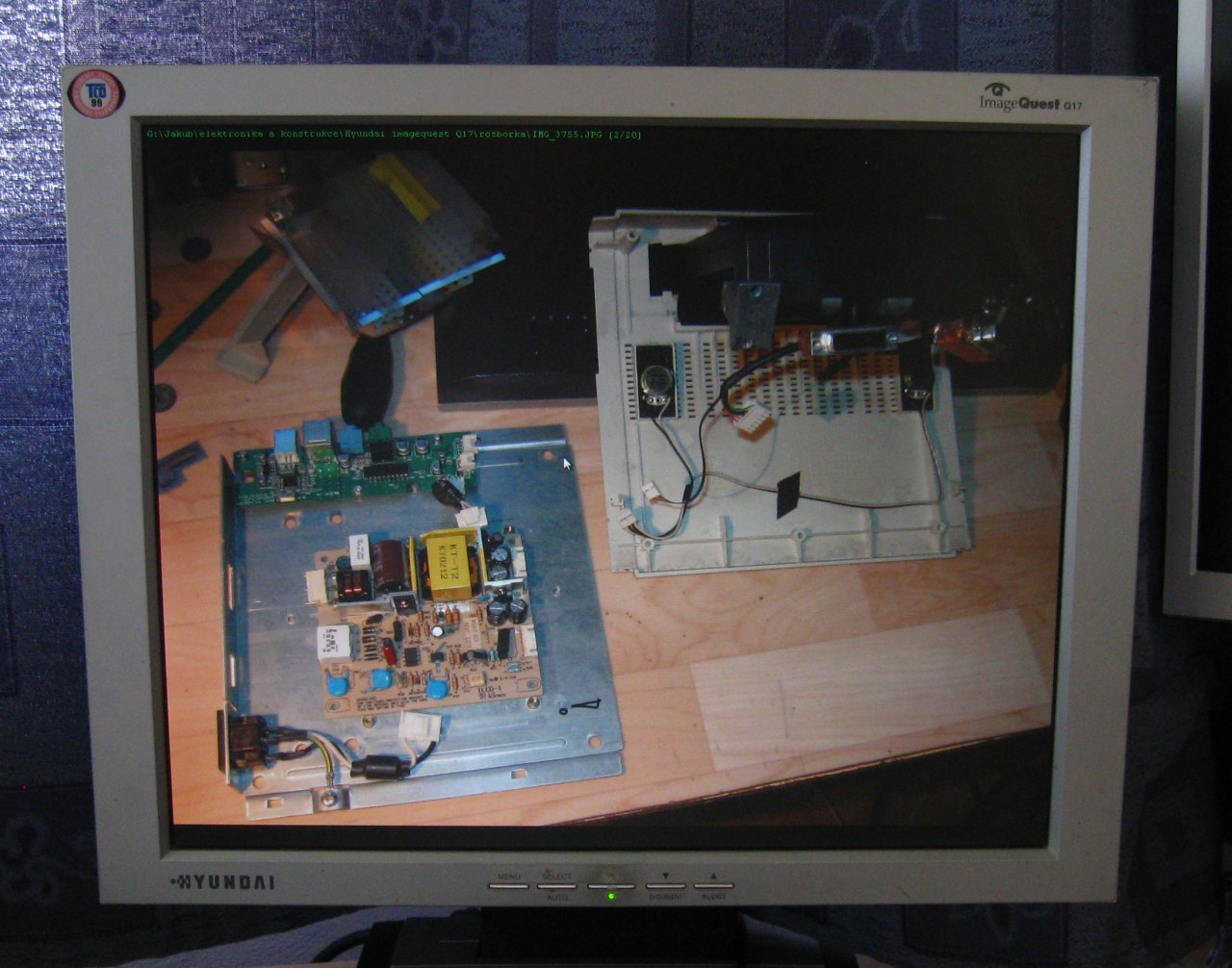

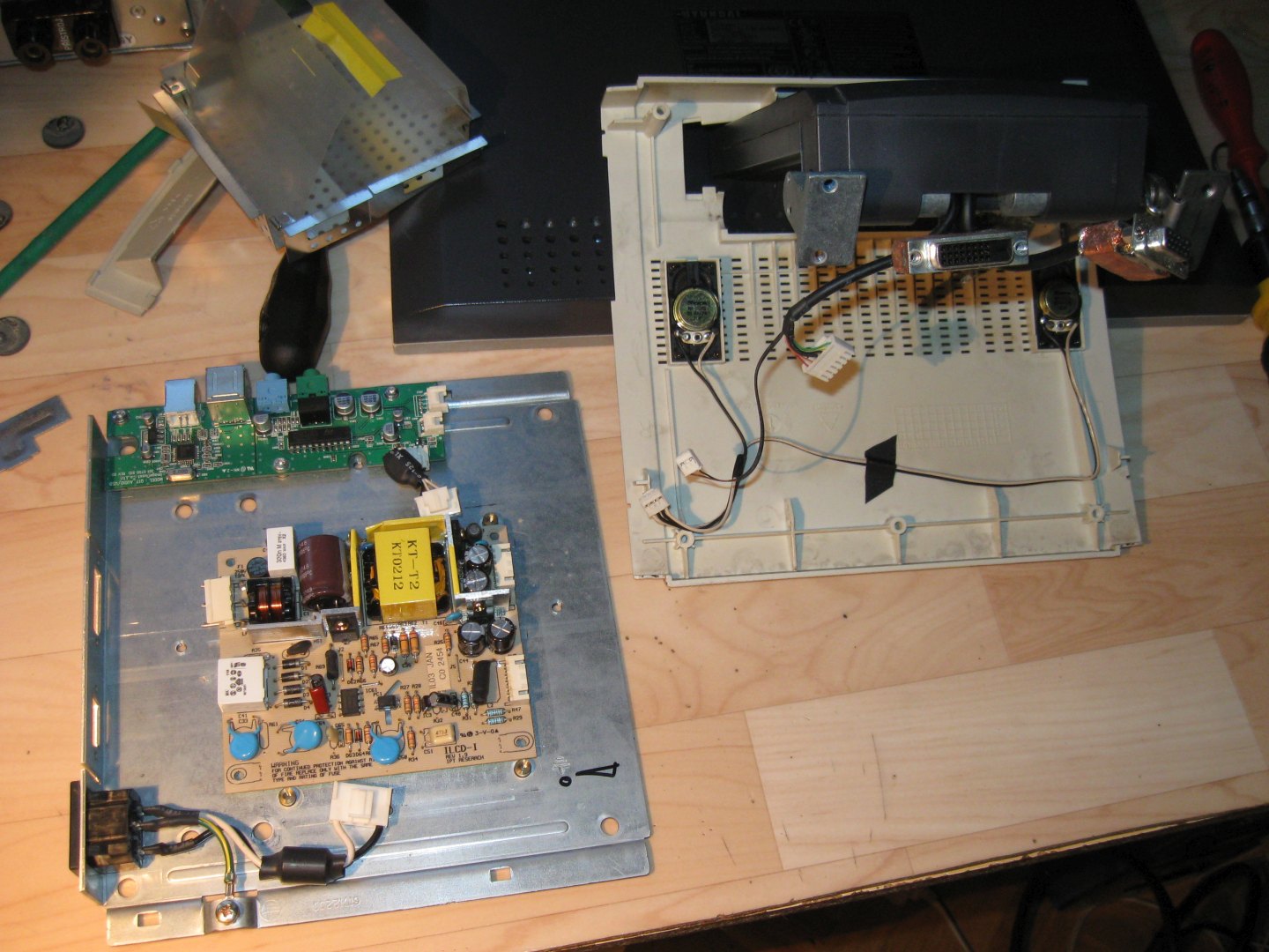

Musel jsem zkontrolovat napájecí zdroj a našel jsem tam kurvítko. (EDIT: No tak asi ne.) Mezi rezistorem a kondenzátorem byla jen nedokonalá izolace. Asi je mezi tím 400V. Tak jsem to trochu zaizoloval.
Po smontování to zase funguje.

#176 Příspěvek od rnbw »
Nadoba takychto elytov nie je spojena ani s jednym polom.
Příspěvky: 20512
#177 Příspěvek od Celeron »
Pokud to zrovna není elyt třívývoďák, +, -, futrál. Už jsem jich pár viděl, někdy měl futrál dokonce vývody 2, asi kvůli mechanický tuhosti konstrukce desky s těžkým elytem.
#178 Příspěvek od EKKAR »
Tak v 70. letech to bejvalo pravidlem, že kondík měl vývod pouzdra - hlavně kdo si pamatuje vícenásobný elyty TESLA třeba 100 + 50 + 50uF/400V do lampovejch rádií, ty měly vývodů dokonce 5 nebo i 6 - vývody z každý sekce plus k tomu "kostru" = obal, kterej byl zároveň záporným pólem a páskovou objímkou se "kostřil" na šasi rádia...

rnbw píše:Nadoba takychto elytov nie je spojena ani s jednym polom.
To sice není, ale taky není úplně elektricky neutrální (izolací je jen ten návlek značení).

EKKAR píše:Tak v 70. letech to bejvalo pravidlem, že kondík měl vývod pouzdra - hlavně kdo si pamatuje vícenásobný elyty TESLA třeba 100 + 50 + 50uF/400V do lampovejch rádií, ty měly vývodů dokonce 5 nebo i 6 - vývody z každý sekce plus k tomu "kostru" = obal, kterej byl zároveň záporným pólem a páskovou objímkou se "kostřil" na šasi rádia...
Vzpomínám a taky jak se to mizerně za tu Al packy futrálu pájelo. Ale pokud byla packa pocínovaná z výroby, tak to 150W kopytem šlo celkem dobře.
A propo, máš na mysli ty do plošáku či do díry v plechu?
