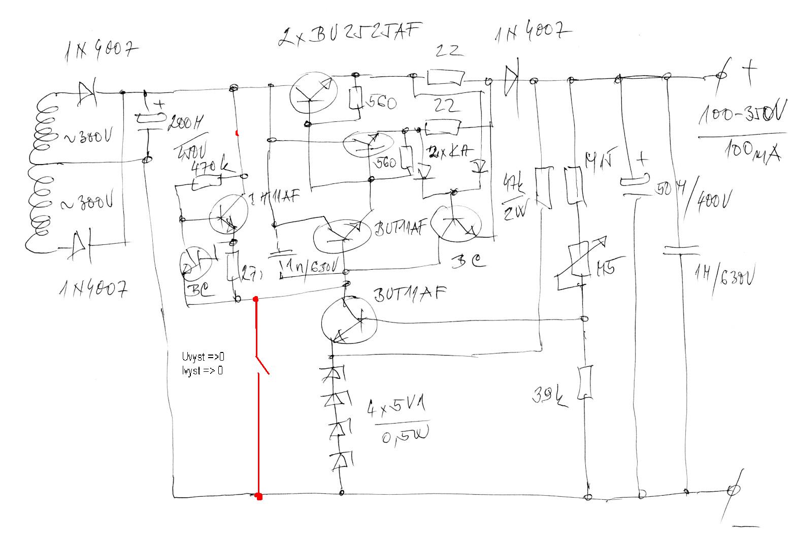

regulovatelny zdroj nn s tranzistorami

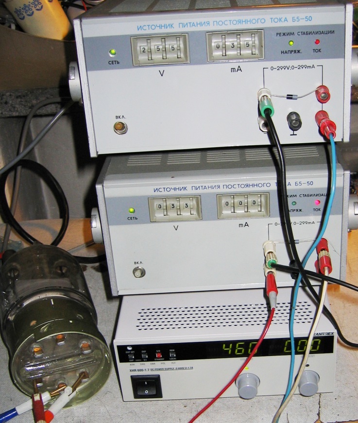

Jestli to má cenu něco páchat, když než se dobatolíš ke skutečnému zařízení, zabiješ času, že bys za to mohl mít třeba tohle celé.
GU test.jpg- (200.27 KiB) Staženo 112 x

Sendyx píše:Myslet znamená houby vědět, tos to nezměřil ?![]()
mozno mas aj pravdu, ale to plati len v pripade ak by som mal pracu na plny uvazok ako vacsina tu.
Pozhanal som TIC106 s Ih=0,2mA podla katalogu tak snad to pomoze, v dohladnej dobe to odskusam.
Skús dať horný vývod M15 referenčného zdroja do miesta kolektorBU2525. Tam sa to napätie so záťažou mení menj. To by malo mať ako následok tvrdšie výstupné napätie. Samozrejme lepšie by bolo použiť ako referenčné napätie samostatne usmernené a filtrované napätie, o veľkosti menšej, ako dáva ellyt za usmerňovačom, ale dostatočne veľké, čo zvládne primeranou záťažou výstup reg. zdroja.
