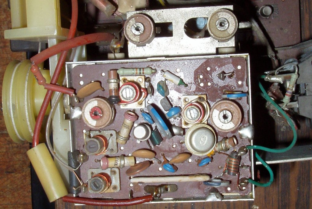

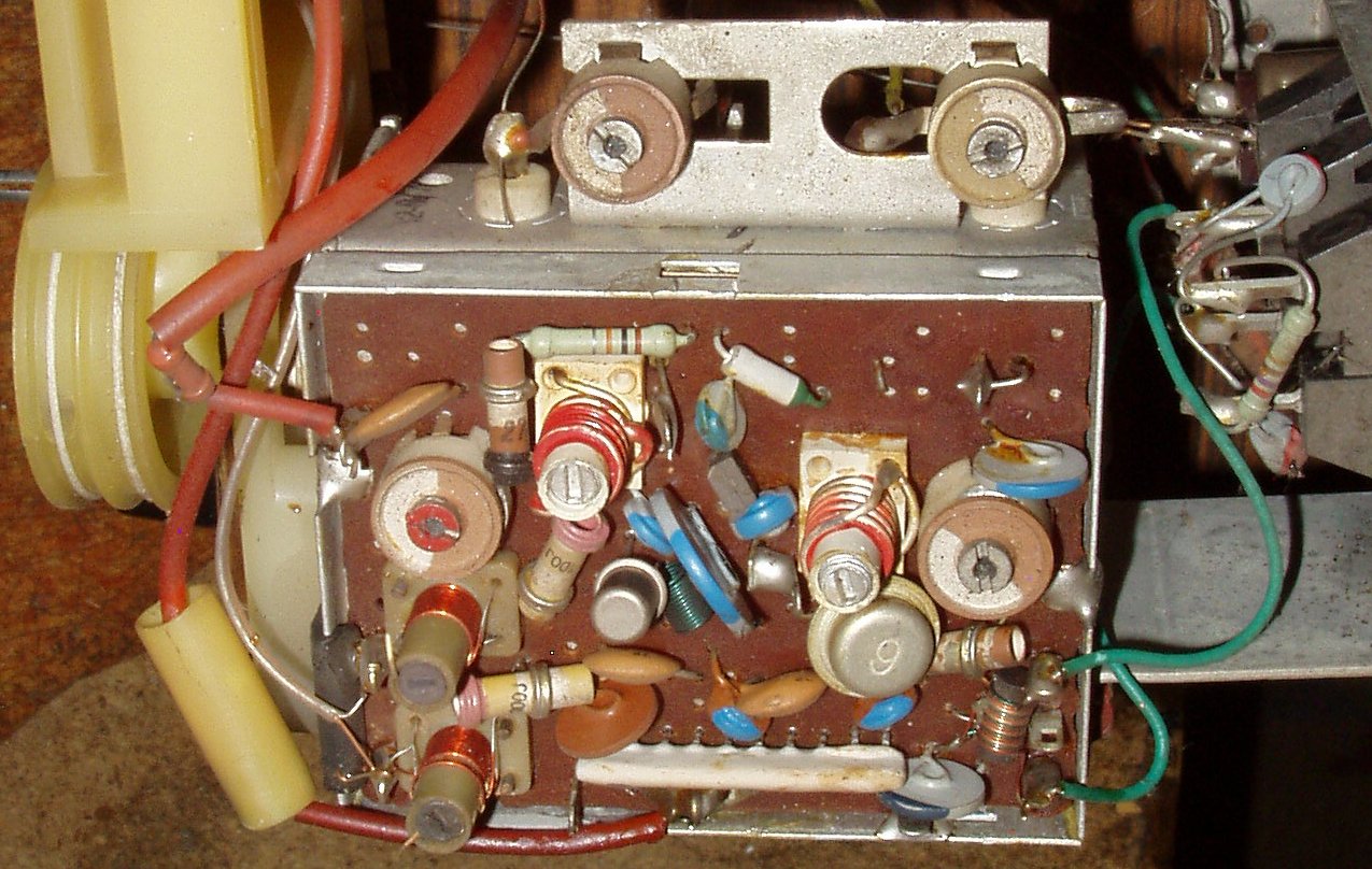

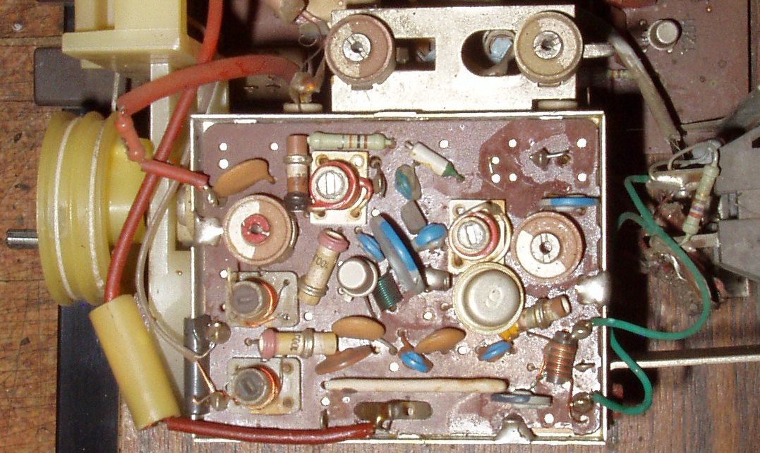

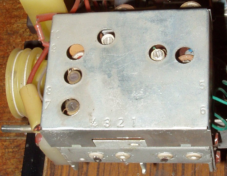

Nějaké fotky FM jednotky, snad to někdo pozná.
Přiznávám bez mučení, že to vidím asi tak potřetí v životě, protože vf technika mě míjela.
Asi tak dvakrát-třikrát jsem myslím měnil oddělaná koncová ACčka, protože rádio celý den doslova řvalo na dílně.
V tom posledním případě jsem v tom plechu od ACček udělal příslušné díry, namontoval pár GD608/618 a bylo definitivně po problému..
Poradíte prosím někdo, jak to dostat aspoň do těch 102-106MHz, co umí jedna z jednotek, zakreslených na tom schématu Prominentu 5 z Radiomusea?
Děkuju předem všem za jakoukoli pomoc.
Omlouvám se za poněkud připitomělé dotazy, ale mně skutečně vf technika nikdy nic moc neříkala..

Tady ve schématu RFT Prominent z roku 1972 máš schémata obou jednotek (to vpravo je do 108 MHz). Zjevně jde o totéž schéma, cos tu postoval.
A v tom manuálu z Táni máš na straně 7 i rozmístění součástek v tuneru.
Tak zkontroluj především kapacity C102 a C124, případně je vyměň za hodnoty podle schématu, a vyštípni C105 a C114.
Protože ti ujede i dolní konec stupnice, budeš muset trochu vytočit obě hliníková jádra L102 a pak na maximální citlivost na dolním konci pásma i L101.
Podobně horní konec pásma dojedeš pomocí trimru C115 (usadíš konce střídavě cívkou L102 a trimrem C115 a pak už na ně nesaháš+ AFC musíš přitom mít vypnuté).
A pak na střídačku pomocí L101 a C106 z toho dostaneš maximální citlivost v první a poslední čtvrtině pásma.

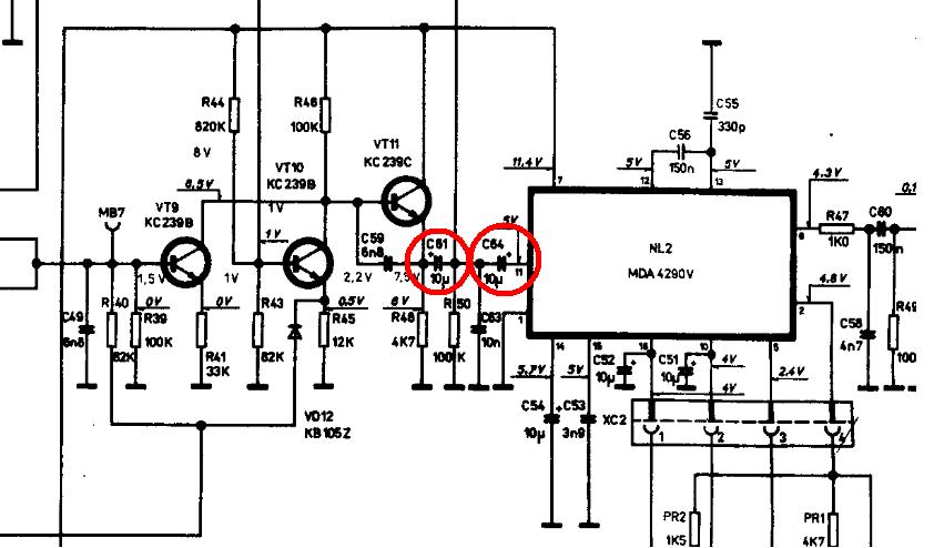

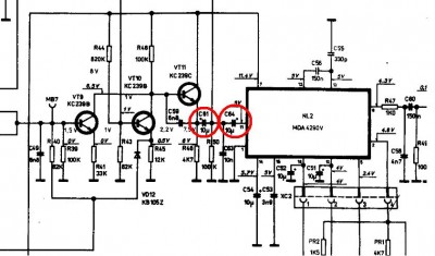

Pred 3 rokmisom opravil toto slabo hrajúce rádio výmenou vyschnutého elytu. Rádio odvtedy nebolo používané až doteraz. Po zapnutí znova hralo dosť slabo (aj keď nie až tak slabo, ako vtedy pred opravou), na "izbovú" hlasitosť musel byť potenciometer hlasitosti vytočený nadoraz. V reprodukcii chýbali basy, reagoval iba poťák výšok, na všetkých rozsahoch. Pri prepnutí na gramo vstup a dotýkaní sa kolíkov vstupného konektora bolo síce počuť brum, no slabo. Napätia okolo MDA4290 sedeli. Znova som skúsil vymeniť C64 - bez zmeny. Podozrenie padlo na susedný C61 a po jeho výmene rádio začalo hrať normálne a aj korekcie začali reagovať. Prikladám výrez zo schémy, kde som označil vymenené kondenzátory.
#193 Příspěvek od ok1hga »
vicious píše:Znova som skúsil vymeniť C64 - bez zmeny. Podozrenie padlo na susedný C61 a po jeho výmene rádio začalo hrať normálne a aj korekcie začali reagovať.
jaký typ kondíků to byl ?
hádám lanškrounská zelenina . . .
vicious
Příspěvky: 747
Bydliště: 3 km od Humenného
#194 Příspěvek od vicious »
Žiadna zelenina, toto bol teslácky TF009 v modrej fólii. V pôvodnom príspevku som pridal aj jeho foto. Kondenzátor z dnešnej výmeny je zhodný typ aj hodnota.
