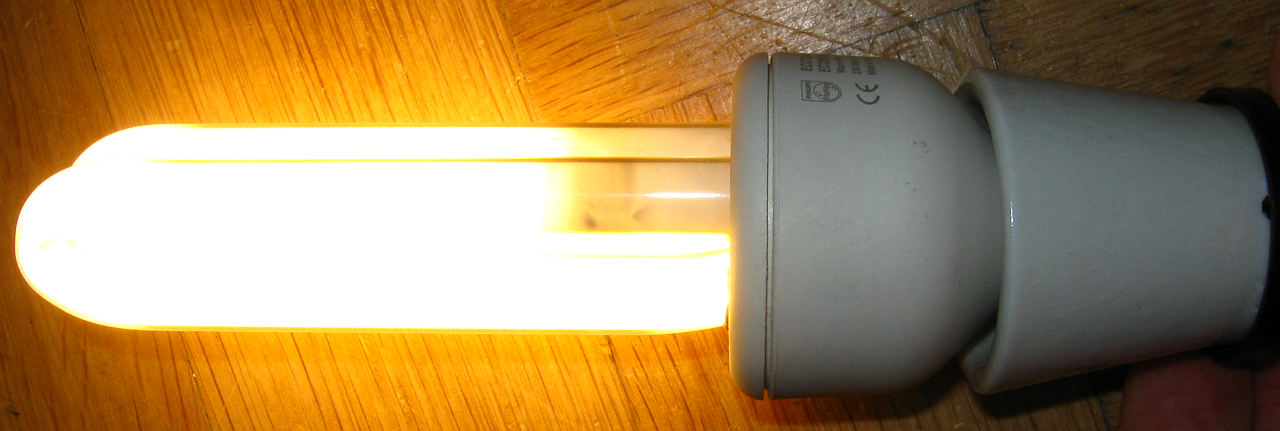

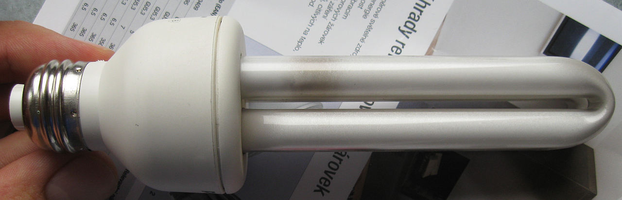

Dnes se spálila 20W úsporka Philips, vydržela přesně šest let, jak sliboval výrobce. Je to sice hezké, ale mnoho těchto úsporek nám odešlo po cca třech letech. Nejprve se prorazil kondenzátor 4n7 a než ho někdo stihnul vyměnit, tak se přepálilo jedno vlákno v trubici. Takže neopravitelné.
Měla docela atypický pozvolna se zvětšující tvar, takže se vešla do našeho divného lustru. Bylo dost těžký sehnat náhradu.
http://www.ebastlirna.cz/modules/Forums ... 01_154.jpg

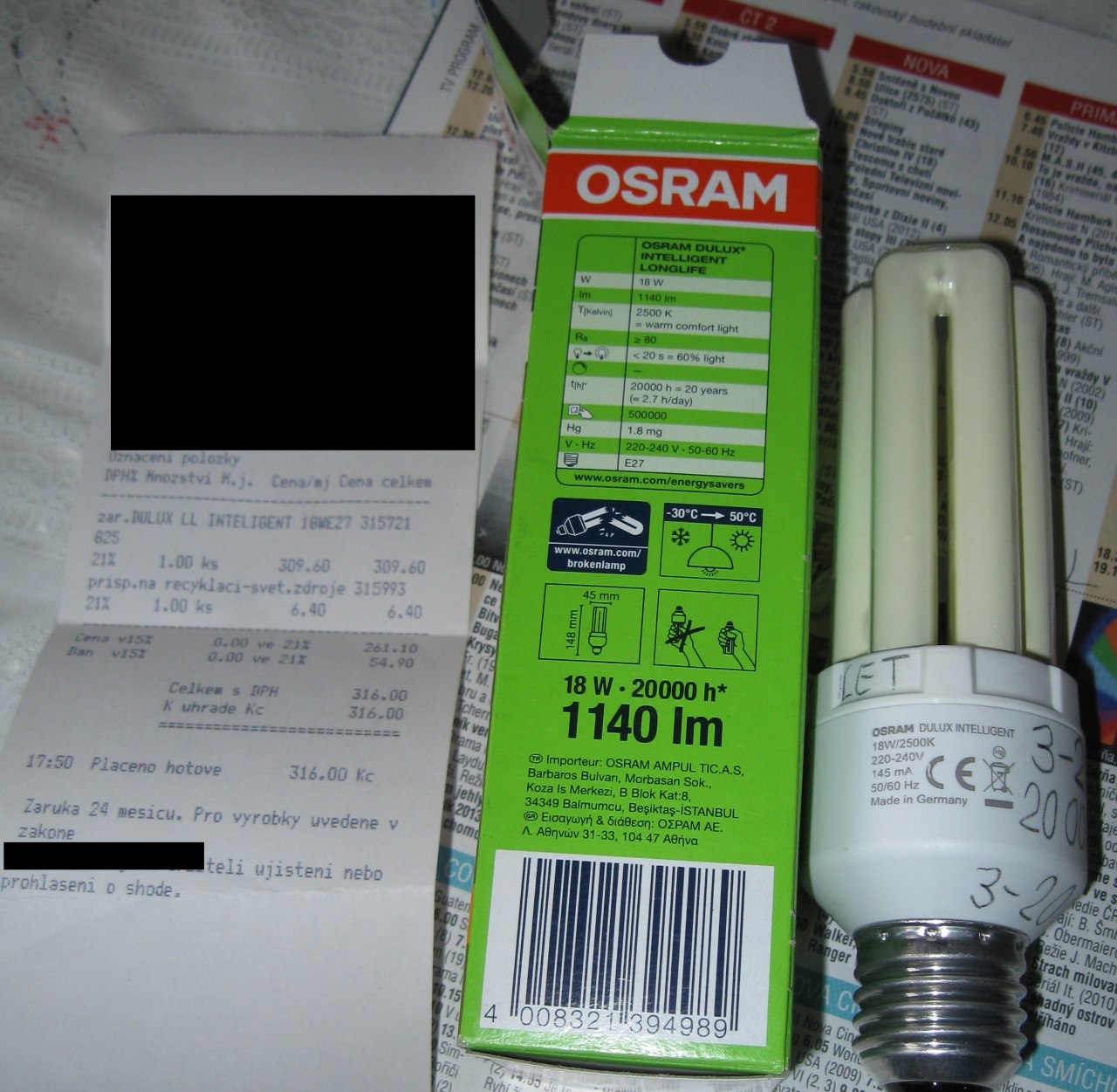

Nakonec jsem koupil tuhle Osramku. Má ji někdo? Vyplatí se to za 316 Kč? Krabička se startérem je zbytečně malá, může toto mít dlouhou životnost??
Mohl jsem koupit jinou levnější, ale ta by se do blbýho lustru nevešla.

Úsporky patří ke zboží, u kterého výrobce deklaruje relativně dlouhou životnost. V případě té od Osramu, dokonce snad 20 let. Zda se její pořízení za prodejní cenu vyplatí? Peníze jsou jen prostředkem obchodní směny, jejichž hodnota je pomíjivá. Jako technik jistě víte, že skutečnou životnost úsporky, můžete ovlivnit způsobem jejího používání, instalací atd. Sotva Vám proto někdo fundovaně odpoví, zda předřadník právě zakoupené úsporky, opravdu vydrží těch plánovaných 20 let...
Myslím, že než pořizovací cena a udávaná životnost, v tomto případě, je daleko důležitějším kritériem kvalita a přiměřená intenzita světla, kterým si po dobu životnosti úsporky, budete denně doma svítit. Soudě podle teploty 2500 K, bude úsporka generovat nažloutlé světlo a bude vhodná třeba do ložnice...

Hydrawerk: tyto Osramky (dokonce 21W) používáme u nás v práci na Strojovně pro osvětlení prostoru v "autobusu" u sběracího ústrojí generátoru na jaderce, čili prostředí horké s otřesy, s častým zhasínáním a rozžínáním, některé svítí trvale a vydrží svítit i několik odstávek, takže výdrž mají. Někdy se najde kus, který to vzdá, ale moc jich není. Můžu doporučit.

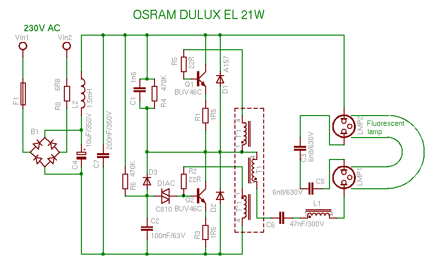

Znamená něco to obchodní označení INTELLIGENT? Může tam být integrovaný obvod? Nebo se jedná o běžné, snad trochu vylepšené zapojení, s kvalitnějšími součástkami?
Běžné zapojení úsporky. Ale většinou je tam ještě termistor na pomalý start...

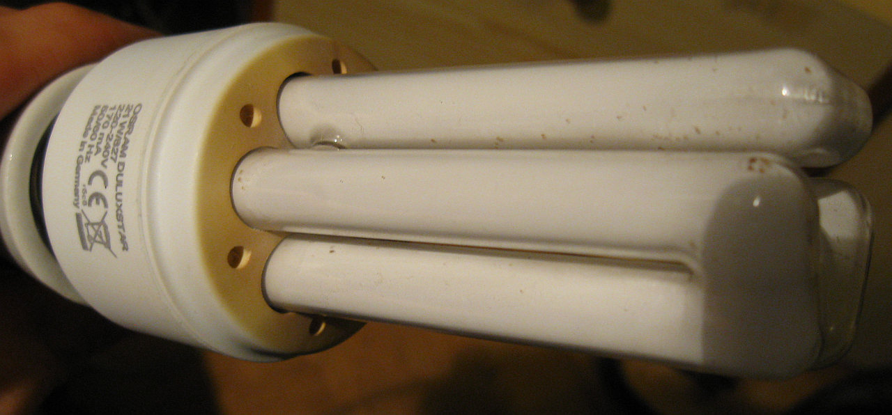

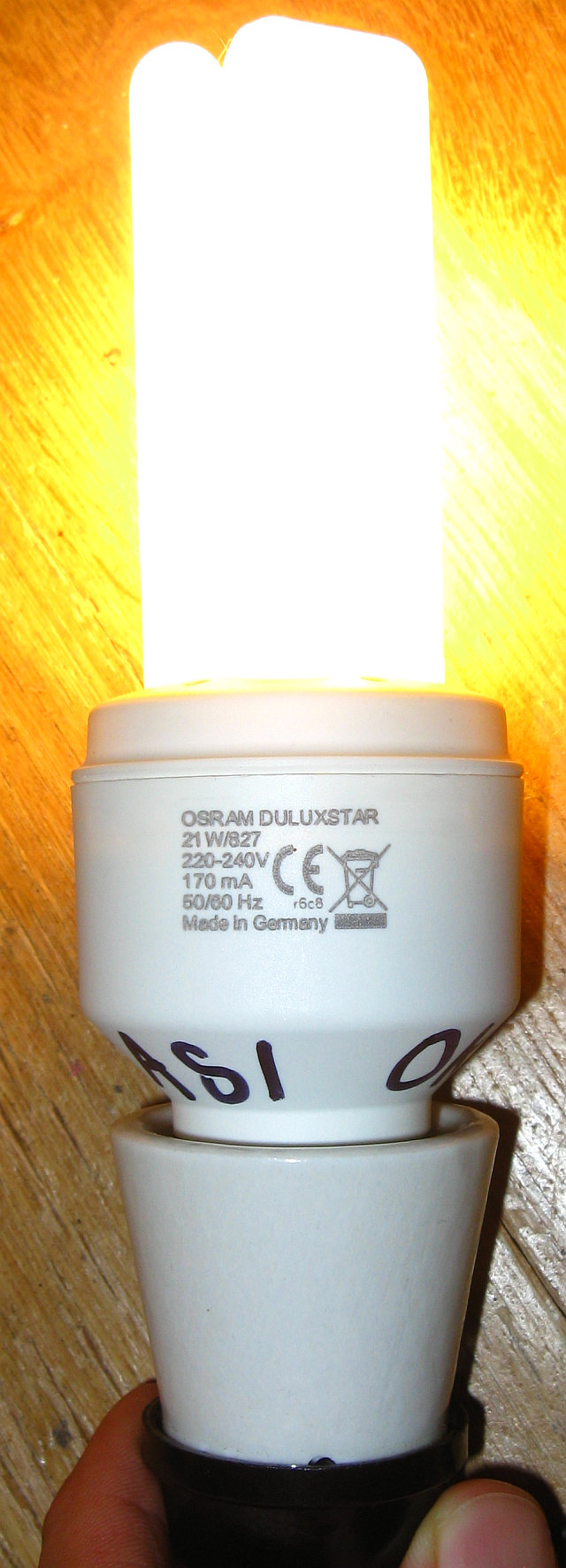

Našel jsem další úsporku. Bude docela stará, má hliníkový závit. Funguje, nechal jsem ji svítit asi hodinu. Proč ji někdo vyhodil, není jasné. Luminofor je v dobrém stavu. Ozývá se z ní sotva slyšitelné bzučení. Možná bude časem vhodné vyměnit hlavní elyt. Taky může být zničený termistor, protože úsporka naběhne velmi rychle.
Ale to je jedno, i bez jakýhokoliv zásahu asi ještě bude hezky svítit nějakou dobu.

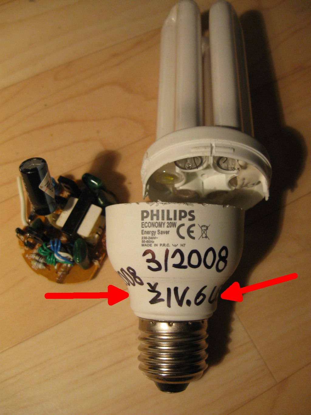

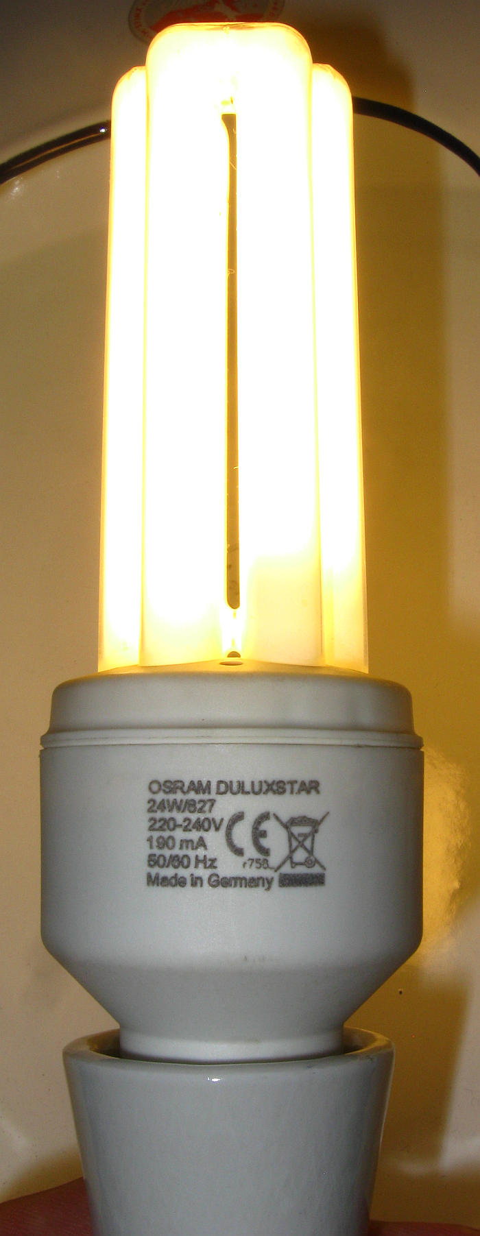

Navštívil jsem zase smeťák a donesl si pěknou 24W úsporku. Po zapnutí nesvítila. Po propájení všech studených spojů zase svítí jako nová, už asi hodinu. Už asi někde sloužila pár let. Plošňák je trochu opotřebovaný teplem a studeňáků bylo mnoho. Taky plast už trochu zkřehnul. Ale myslím, že ještě bude nějakou dobu sloužit.
Tyhle německé úsporky jsou docela kvalitní.

Hydrawerk píše:Našel jsem další úsporku. ....Proč ji někdo vyhodil, není jasné..
Taky jsem pod vlivem tohoto vlákna sebral ze zvědavosti v Globusu z recyklačního kbelíku 4 Osramky (jiné nepoužívám), že se do nich zase po letech aspoň podívám. Kdysi jsem si s nimi hrál jako ty. No, z těch čtyř byly 3 dobré a nic jim nebylo. Takže z oprávárenského hlediska vlastně neúspěch. :) Někdo asi měnil způsob osvětlení (ledky, halogeny?) a vyhodil funkční kousky.
Z tehdejších rozbitých Osramek, mi v krabici zůstaly dobré trubice od malých výkonů(11W) a dobré patice s elektronikou od vyšších výkonů(21W) - možná je to přesně obráceně, musel bych se podívat.
Takže se z toho zbytkového materiálu jako na potvoru nedají zkombinovat dobré kusy, protože rozměrově ani výkonově nesedí trubice s paticí.
Momentálně mám přebytek funkčních zářivek, takže do oprav vadných měničů se nepouštím, stejně bych toho víc zničil než opravil.

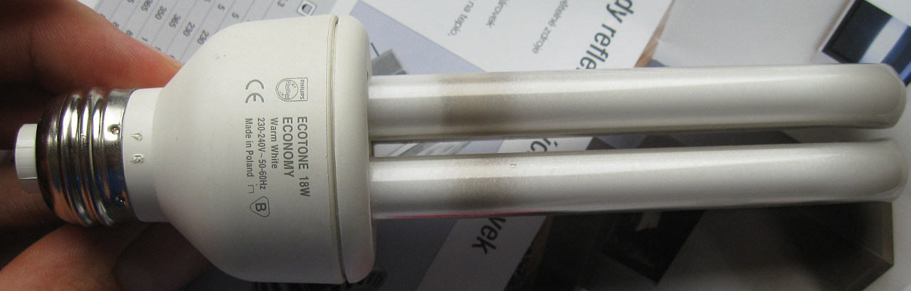

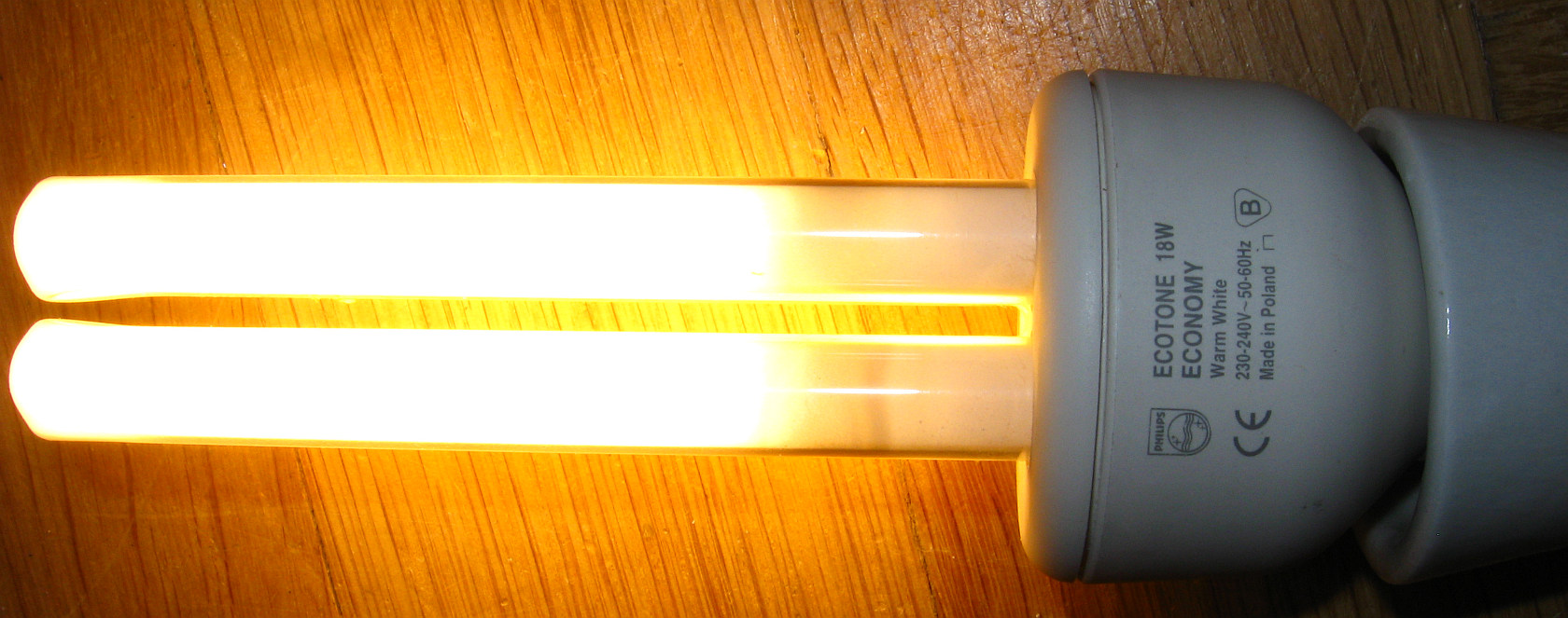

Nezná někdo tuhle 18W úsporku Philips? Byla zakoupena a zprovozněna asi kolem roku 2000 a svítí dodnes. Nejprve byla ve stojací lampě a nyní se nastěhovala do lustru. Má docela pomalý náběh a díky tomu asi vydržela tak dlouho. Asi za 30 sekund postupně naběhne na docela slušný jas. Trubice je už opálená, ale zatím to nevadí.
Bohužel, dnes ji už nekoupíte.
