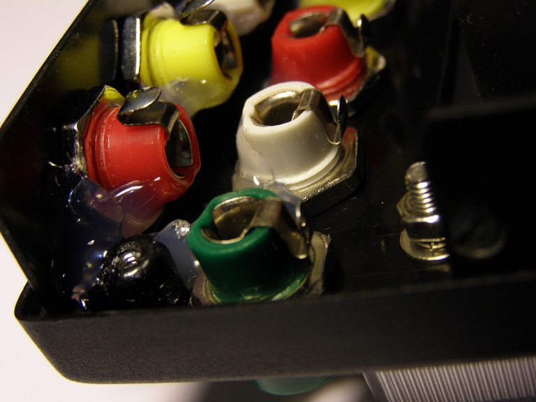

Několik poznámek ke zdířkám
https://www.hadex.cz/d940-zdirka-pro-ba ... na-zelena/
- Použitý termoplast není teplotně odolný. To jistě nějak podstatně limituje proudové zatížení.
- Různé kusy jsou různě těsné, jeden ze zakoupených vzorků je těsný opravdu hodně a kdyby mi nechyběl do sady, nepoužil bych ho.
/ Doplněno: Dle nových poznatků některé kusy tuzemských banánků v provedení
https://www.hadex.cz/d931-bananek-dvoudilny-cerveny/
do většiny těchto zdířek nelze zasunout vůbec nebo jen částečně. Když už mám ty zdířky koupené a osazené, vyřešil jsem problém úpravou těch špatných výstružníkem 4H7; to už byly zajištěné proti protáčení plíšků viz níže. Tím se samozřejmě i odstraní galvanický povlak. /
- Použitý plíšek má galvanický povlak, který se při ostřejším ohybu loupe. Asi se bude časem loupat i v místech kontaktu.
- Některé kusy mají plíšek dost volný a pokud se na vnitřní straně nepřehne přes okraj plastové trubičky, na vnější straně může vykouknout a stát se přístupným nechtěnému dotyku.
- Plíšek se v plastové trubičce kus od kusu i dost zlehka protáčí, když se zachytává za segmenty banánku. Proto je takto otázkou času, kdy se ukroutí vodič připájený uvnitř přístroje k plíšku. Řešením je plastovou trubičku v místě, kde se na straně přístroje srolovaná plechová trubička na konci trochu rozevírá, ohřát horkým vzduchem a nehtem zamáčknout do té spáry v té plechové trubičce.
- Montážní závit na zdířce je jemný, nedokonalý a trochu chatrný. Nesmí se moc ohřát a matička se nesmí moc utáhnout. Některé barvy v současné nabídce mají matičky vyseknuté z plechu, na zdířkách jsou dost volné a snadno se strhnou. Většina barev má lepší matičky.
- Dodané pérové podložky podporují stržení závitu a já jsem je po hned prvním pokusu o montáž vyřadil.
- Normální montáž třeba do ABS buď prokluzuje a protáčí se, nebo se při utahování strhne závit, nebo obojí. Moje řešení je otvor s trochu větším průměrem (cca 9,3 mm), na závit už poškozené a odepsané zdířky nasadit a teplem smrštit kroužek z akorát pasující smršťovací bužírky (ten závit se přitom postupně zaobluje a už je nepoužitelný), smrštěný kroužek nasadit na osazovanou zdířku a takto ji do otvoru všelijakým kroucením a šťoucháním nacpat, zajistit matičkou a přiměřeně utáhnout. Možná nakonec i umýt třeba isopropanolem a štědře zajistit hodně prohřátým termoplastem. Ale zase tu zdířku nepřehřát, aby se nezdeformovala.
Jsou to průběžné poznatky z právě stavěného multimetru.

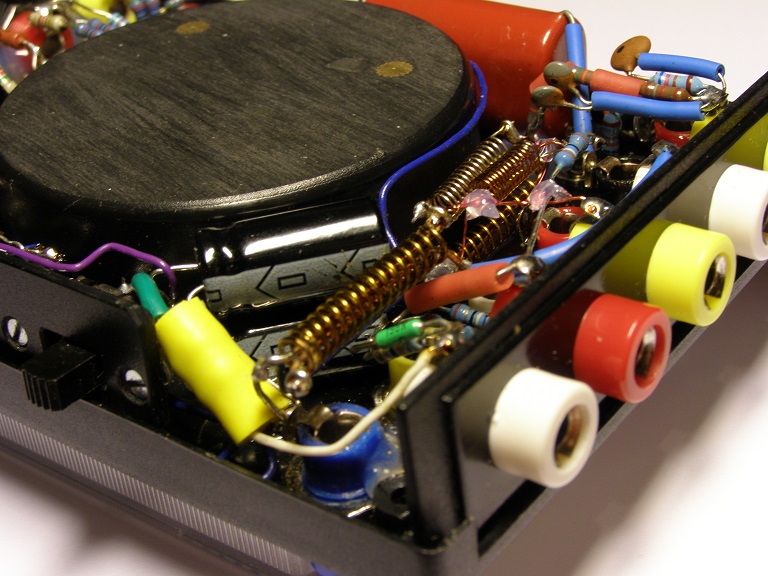

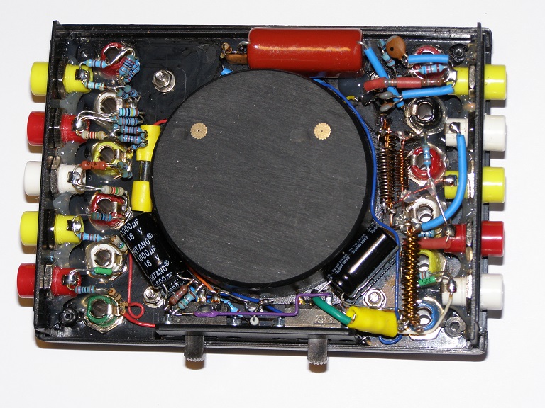

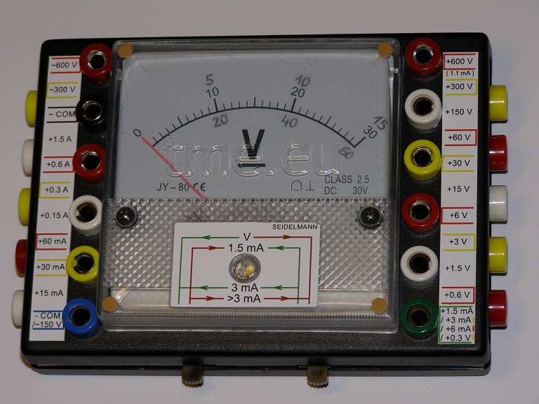

Průběžně jsem se zmiňoval o stavbě multimetru s podpmácku linearizovaným teplotně kompenzovaným voltmetrem
https://www.hadex.cz/r050-jy-80-panelov ... v-80x80mm/
a už je to hotové. Z Hadexu jsem v něm použil mj. i krabičku
https://www.hadex.cz/o237a-krabicka-pla ... 8mm-cerna/
s nutností úpravy pro sešroubování, zdířky typu
https://www.hadex.cz/d941-zdirka-pro-ba ... ana-zluta/
s již popsanou řadou problémů, které bylo nutno vyřešit, a kondenzátor
https://www.hadex.cz/j569-1u1000v-cbb-s ... ypropylen/
při tomto použití jistě bezproblémový.

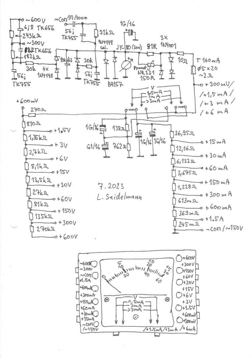

Pro případnou inspiraci ostatním ukážu schéma a několik fotografií. Je to jednoduchá konstrukce a výsledný přístroj je překvapivě dobrý, ale jen při značné pečlivosti a trpělivosti při jeho výrobě. Ideální by bylo mít přístup k dost přesnému referenčnímu multimetru. Sestavovat vše jen podle běžného digitálního multimetru je sice možné a já jsem to tak udělal, ale bez různých kalibračních prostředků a metod by výsledek tak dobrý nebyl.
Ve střídavém děliči vidím ve schématu chybu, 183 kΩ je celkově i s 30k, ta samotná část bez něj má 152 kΩ. Chybně je pak i hodnota kondenzátoru 8j2, já tam mám paralelně dva 5j6 TK656 a už mi to teď dává smysl.

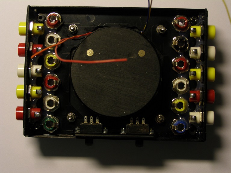

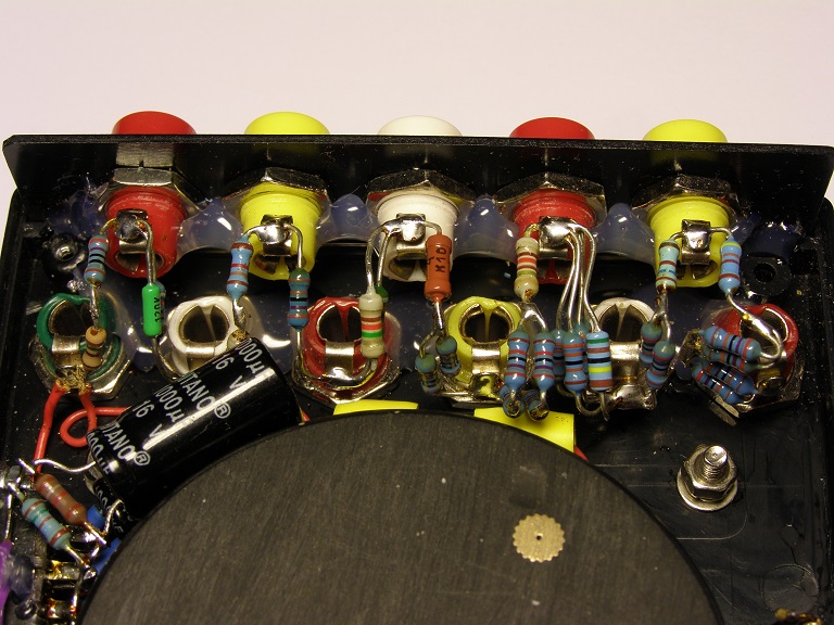

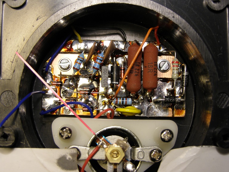

Další fotografie multimetru. Část elektroniky s diodami je umístěna v krytu voltmetru na oboustranné destičce s dolní plochou celistvou a uzemněnou, i hliníková stupnice je uzemněná (a prostor ručky je i zvenku elektrostaticky stíněný). I elyty je třeba vybrat vhodné, protože jejich skutečná kapacita je kritická pro dobrý přeběh a rychlé ustálení ručky. Já jsem použil typ 1G, který v mých zásobách má menší kapacitu, než jiné typy s toutéž nominální kapacitou. Důležité je jejich zformování a kontrola. Měly by být přijatelně přístupné pro případné budoucí nové zformování.

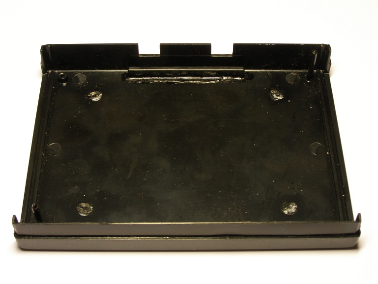

A ještě krabička. Z Hadexu jsou vlastně i některé z použitých odporových drátů, konkrétně manganin
