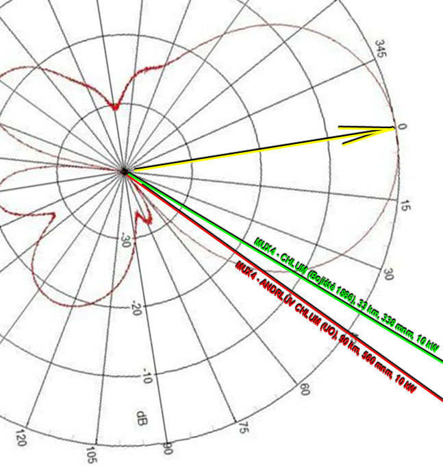

Ty uvozovky jsou tam velice případné: směr k vysílači Andrlův chlum je odtud jen o 4° vpravo od směru na Chlum u Hradce Králové. Od spuštění Andrláku tu začala všude pulsovat kvalita na settopboxech mezi 30% a 95% (bitová chybovost kolísá až o dva řády - od 2e-6 do 1e-4).
Kvůli rušení službami jsem už kdysi zařadil mezi anténu a selektivní předzesilovač odlaďovač 464 MHz, dnes přidal kanálovou propust pro STA typ H501/45k (a musím uznat, že v Terozu umí, mohl jsem vyhodit i zádrž 464 a zesilovač to nepřebudilo), z předzesilovače signál dál pokračuje do kanálové vložky Alcad. Všechny komponenty mají homologaci pro STA.
Do spuštění Andrláku jsme tu měli na zásuvkách signál srovnatelné úrovně s ostatními multiplexy, v kvalitě 95-97% trvale. Bitová chyba do 9e-6.
Rád bych zkusil využít minima v bočním příjmu antény.
Charakteristika použité antény síto husté velké, co tam je, vypadá docela pravděpodobně, jen mám trochu vítr z toho, že nejstrmější rozdíl zisku antény na potřebné 4° natočení je ve směru, kde pro užitečný signál bude mít zisk 0dB a možná i o něco menší, ale lze očekávat další potlačení příjmu z Andrláku o nějakých 15dB, to by mohlo stačit.
Než tam polezu, abych to vyzkoušel (nějak se mi do té zimy nechce): máte s tím někdo zkušenost? Nebo máte lepší řešení?
Obecně je totiž problém na internetu ke konkrétní anténě dohledat diagramy pro konkrétní kmitočet 666MHz (nebo alespoň blízký). Netrvám na sítu, ale už tam pro kanál 45 bylo za analogu.
Ne, že by na tomto multiplexu byly k vidění zázraky, ale například TV Sharp si umí na ČT1HD sama přepnout poměr stran, což na MUX1 nedělá (to zase umí Thomson, ale neumí HD). A viděl jsem, že na kabelovku je u nás ve stoupačce připojený už jen jeden klient, obávám se, že už teď se ji nevyplatí provozovat.

měl jsi na mysli tuto charakteristiku?
foto antény solidní mechanické provedení
zisk
PSV - poměr stojatých vln

Jistě, to je ona.
Jak anténa, tak charakteristika, tu už znám - ostatně právě o jejím "sešupu" do minima jsem tu psal. Byla ideální pro potlačení rušivého signálu přicházejícího pod úhlem 35° až 70° od směru k vysílači. Ale tady mám jen 4°, tak se chci podívat po charkách jiných antén, když už tato situace není řešitelná dvojčetem - ty signály nejsou zcela synchronní s neměnnou fází, jako odrazy signálu jediného vysílače, takže fázovací vedení a vzájemný posuv antén jsou zbytečná práce.
Když už nemůžu přírodní zákony nerespektovat, aspoň bych je rád využil.
Proto bych rád našel anténu, která má hlavní vyzařovací lalok užší, ale s co nejstrmějším poklesem zisku na nejmenší úhlovou odchylku, ale současně, aby v přímém směru natočením od užitečného směru neklesl zisk pod 6dB.
Třeba nakonec bude stačit, aby nežádoucí signál, který je beztak slabší, se proti užitečnému "stáhl" o nějakých dalších 5-6dB. Ale je to zatím neověřený předpoklad, protože, jakkoli na oba vysílače je přímá viditelnost, vysílač Chlum u HK (zelený směr) je jednak poměrně nízko, jednak neznám jeho vyzařovací charakteristiku.
Do hajzlu s celým SFN!
Když natočím síto tak, aby jeho zisk klesl o 11dB, t.j. cca na 0 dB při 666MHz, dostanu v nežádoucím směru zisk kolem -5dB (pokles o 16dB), což není moc. Vlivem počasí a odrazů tak malé potlačení ztrácí význam.
(90.9 KiB) Staženo 58 x

přesto, že v diskusi na digitalnitelevize.cz nějaký expert tvrdí, že na to pomůže odsměrování antény, nejde to (viz můj předchozí příspěvek). Nejde to ani sfázovaným anténním dvojčetem, protože nosné na K45 nemají stejný kmitočet a tedy ani fázi. Na naměření úrovní užitečného a rušivého signálu v konkrétním místě by se musel vždy jeden z vysílačů vypnout, ale stačí, že mezi svátky byl Andrlák dva dny mimo provoz a nám tu Chlum u Všestar jel v plné kvalitě. Takže tvrzení, že se v Podkrkonoší nemůžou dva navzájem tak vzdálené vysílače SFN rušit, a že chyba je jinde, je kravinimum. Ruší se. A hnusně.
Přesto mám problém v domě vyřešený: zbyla nám tu vložka Alcad pro K23 (dříve ČT1 vysílač Černá hora), tak jsem napřed otočil anténu směrem na vysílač Černá Studnice (K25) a, když se ukázalo, že signál z něj je stabilní a dlohodobě má nulovou bitovou ztrátu a vyjímečně jich pár ztratí (jinak řečeno kvalita na settopboxech neklesá pod 97%), přeladil jsem už nepotřebnou vložku na K25 a je to.
