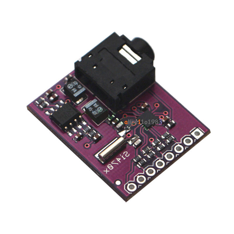

FM modul s RDS umí např http://www.ebay.com/itm/Breakout-Board- ... SwjVVVpODZ , ale DAB neumí.

No o takych moduloch viem, ale co z toho, ked k tomu treba aj nejaky rds decoder a program.

Puma, RDS dekodér právě že nepotřebuješ. Je to SDR technologie. RDS Ti musí "vydolovat" obslužný software. Pokud jsi napalovač sériových programů, tak je konstrukce velice jednoduchá: Osadíš RDA, Ovládací zběrnicí propojíš s Arduinem do kterýho naláduješ soft (nebo necháš někým naládovat), nebo jinou platformou a jedeš. Pokud to chceš vyvíjet, tak to si pěkně mákneš.
https://www.google.cz/url?sa=t&rct=j&q=&esrc=s&source=web&cd=1&ved=0ahUKEwiKuq758PzMAhUI6RQKHScZDQ0QFggcMAA&url=http%3A%2F%2Fwww.seeedstudio.com%2Fwiki%2Fimages%2F8%2F88%2FRDA5807M_datasheet_v1.1.pdf&usg=AFQjCNGLMjSkYhNdz17iCVqd7Y6CIgjQFQ&sig2=7D3Z1I-rbVfcjUfsXl5zUA&cad=rja
tady vidíš, že je to vyloženě software záležitost. Zapojit to umí každej
