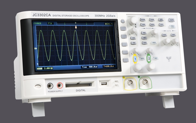

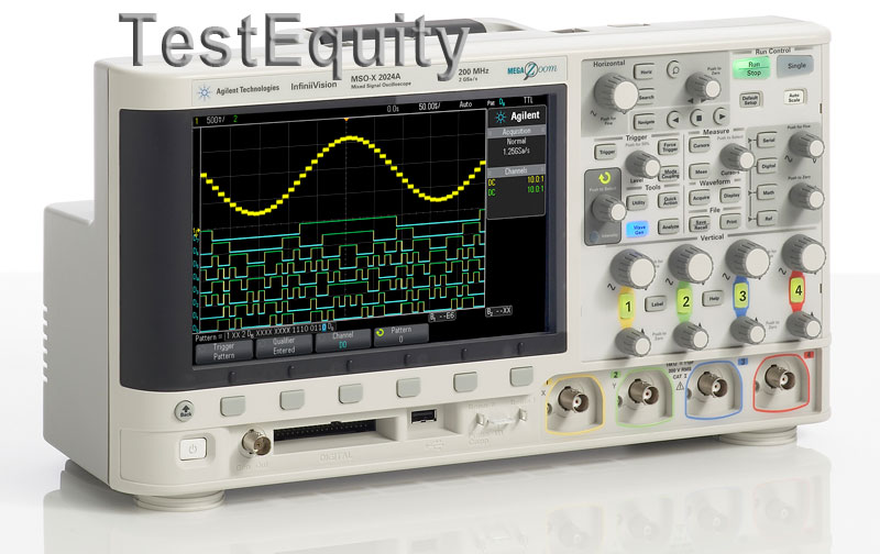

(82.53 KiB) Staženo 87 x
(194.91 KiB) Staženo 87 x

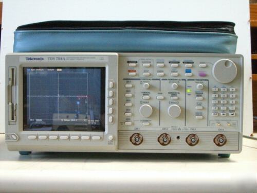

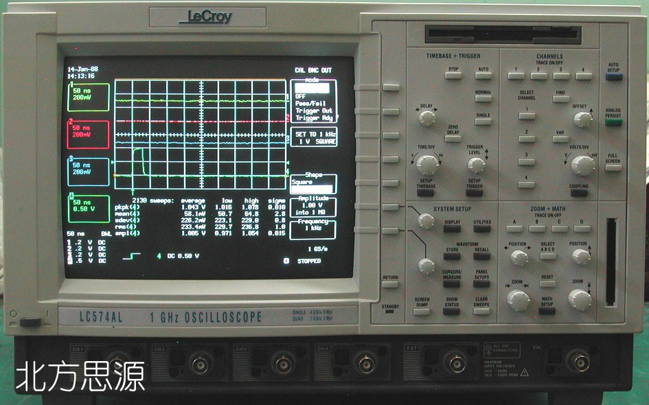

Mam nabidku na starsi osciloskopy LeCroy LC574AL nebo TEKTRONIX TDS784A za cenu kolem 50.000,- Ten Tektronix o neco levnejsi.
Jsou to sice velke a tezke bedny, ale to mi nevadi. Parametry (4Gs/s / 1Ghz)mi prijdou na prvni pohled mnohem lepsi nez ty co koupim za srovnatelnou cenu jako nove. Nebo jsem neco prehlid? A co ta cena, ma vyznam tohle kupovat, nebo za ty penize sezenu neco lepsiho. Lecroy ma vetsi pamet (8M/500k), priklanim se spis k nemu.
http://cdn.teledynelecroy.com/files/man ... m_reva.pdf
http://www.teknetelectronics.com/DataSh ... DS784A.pdf

Nedal bych 50 000 Kč za více než deset let starý přístroj bez záruky. V tomu Teku prý často vytečou kondenzátory a naleptají plošný spoj. Ten LeCroy má zase prý složité ovládání. Ale ani jeden škopek jsem neměl v ruce.

Pokud o tom Teku uvažuješ:
1) Zjisti si, jestli se na něj vztahuje ten problém s vytékajícími elyty.
2) Zjisti si od prodávajícího, jestli už byl problém odstraněn.
3) Nech si poslat fotky, které to dokazují.
(Nemusí mít platnou revizi.)

A Tektronix TDS500 or TDS700 should do it. These go down to 1mV per division and depending on the exact model they have a high resolution averaging mode (>10bit). Check the manual (downloadable from Tektronix) if a scope you have an eye on has peak-detect and high resolution. You should get at least an A model and be prepared to replace about 80 SMD electrolytic capacitors if the scope is from around 1990 because they have a problem with leaking capacitors. Later models (>1995) don't have this problem.
Takže zdá se, že osciloskop vyrobený po roce 1995 by měl být v pořádku. Ale s těmito přístroji nemám zkušenosti.

Ja by som do toho Lecroya v pohode išiel, v práci sme mali podobné (aj s farebnou, aj jednofarebnou oranžovou obrazovkou, myslím do 400MHz) a boli aj po rokoch presné a spoľahlivé.
