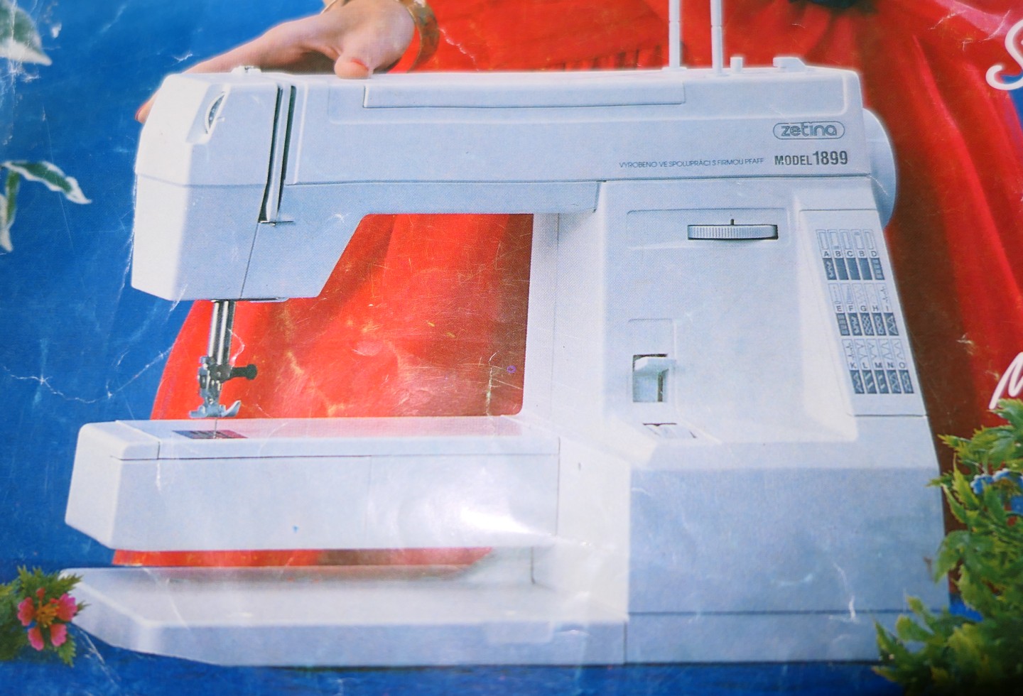

Zná někdo model Zetina 1899? Vyráběl se asi v první polovině 90. let v Brně a byl to nějaký převlečený Pfaff, ne? Jak povedenej asi byl?
