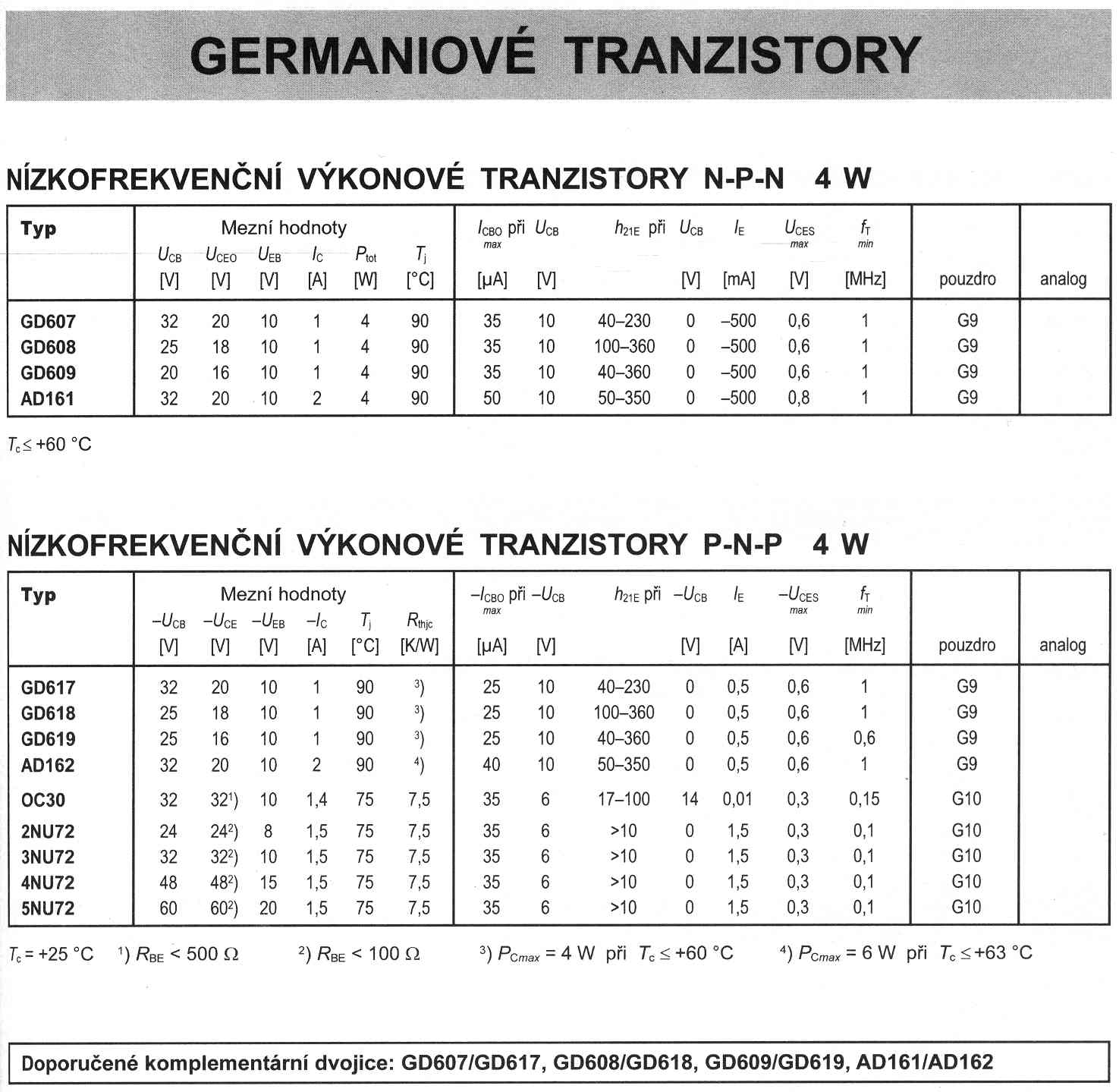

Ale velmi mě zajímá, jestli je nějaký rozdíl mezi "čipem" v GD6xx a "čipem" v maďarských AD161-162.
Měřil jsem x desítek párů GD607/617, asi 20 párů maďarských AD162 a asi tři páry AD162 Siemens.
Všecky maďarské i německé páry AD, vykazovaly markantně vyšší betu při 4V/1A, než GD.
Spoléhaje, že katalog nelže, změnil jsem měřicí bod na 2V/2A a nakouřil ty 2A do AD, očekávaje průstřel. Překvápko - i při tomto jejich hraničním proudu měly furt betu mezi 40-50, vybuditelné tedy kdejakým bambusem ala GC520, v Áčku a s bootstrapem.
Vede mě to celý k podezření, že uvnitř těch maďarských AD není stejný / větší/ systém, než je v GD pro Čechy. Anebo byly feferón AD jinak tříděné, na jiné kritérium, než GD pro Pepíky.
Mohl by prosím někdo uvedené, už nepotřebné tranzistory, pokud možno nedestruktivně "oddeklovat" a nafotit?
Jistota, že k AD si mohu regulérně dovolit víc, než ke GD, by se mi teď moc hodila.
Info pro méně zasvěcené do bambusu:
Obě řady těchto TO66-4W minivýkoňáčků, páry GD607/617 a AD161/162, vyráběli nejen pro RVHP feferóni.
Má jít o zcela identické, v druhém případě jen "evropsky" značené tranzistory. To aby šly "za tvrdý" exportovat mimo RVHP. Siemensu a žabožroutům SGS-Ates to prokazatelně prodávali.

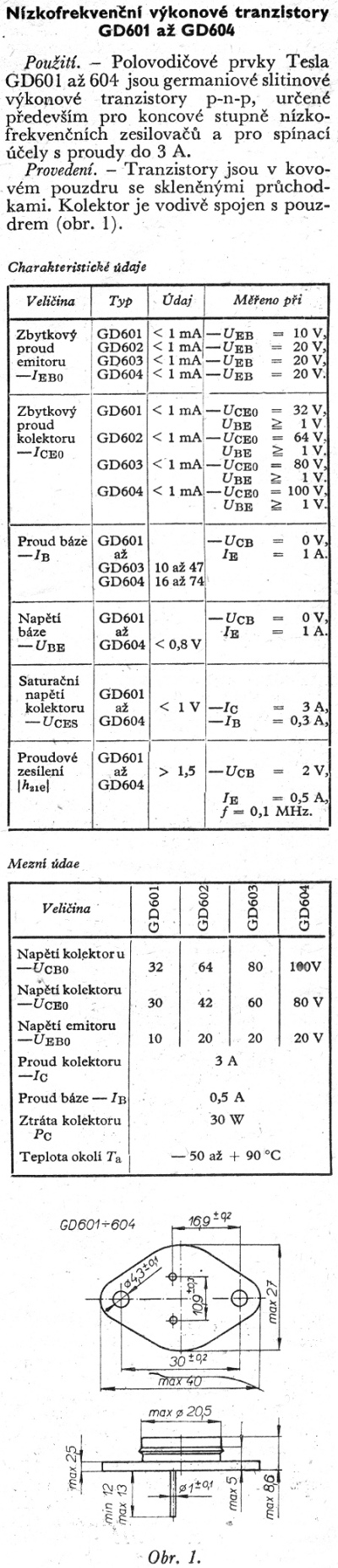

Měla se v ČSSR vyrábět ještě jiná GD-čka, taky už z druhé generace vývoje, zřejmě nějaké klony řady AD140.
Ale nakonec z toho sešlo, protože v Rožnově začali úspěšně mydlit Si.
Jistěže, pokud se Ti to hodí. Nikdy asi k sériové výrobě nedošlo, protože je nebylo možno najít v žádném starším zařízení.
Částečně je asi následně nahradili dovozem z Bulharska, SFT213, SFT214 a z Rumunska EFT213, EFT214. To byly tranzistory něco mezi řadou NU73 a NU74. Oboje typy, SFT i EFT, byly pouze v Bulharsku a Rumunsku pouzdřené, originál čipy francouzské SescoSem.
