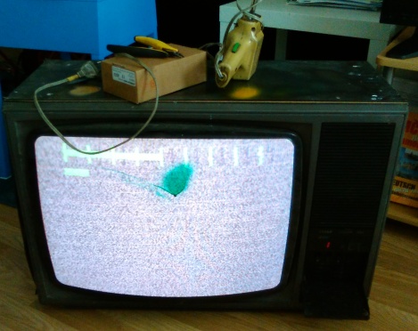

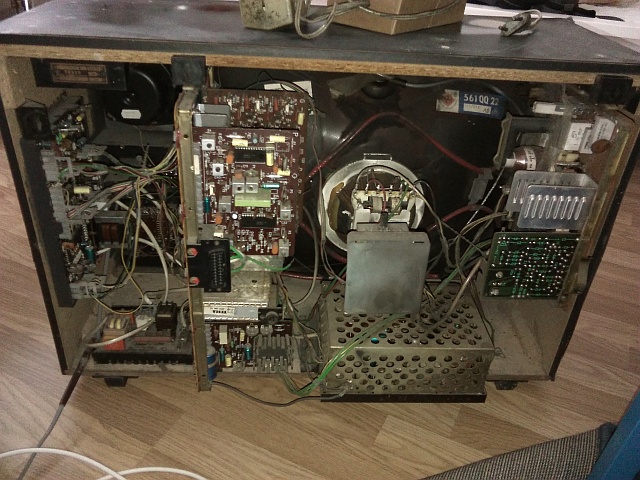

Včera som od kontajnera naproti dotiahol Tesla Color 430. Stav je hrozný, asi na to niekedy napršalo. Celý televízor zaprášený, špinavý. Ako vidno na fotkách, funguje. Už som si nachystal spájkovačku, cez víkend pôjde na súčiastky.

Nie je to škoda rozobrať na súčiastky? Najmä, keď obrazovka vyzerá byť O.K....?
vicious
Příspěvky: 747
Bydliště: 3 km od Humenného
#206 Příspěvek od vicious »
Nemám rád, keď musím "zlikvidovať" funkčný prístroj. Tento je však dobrý akurát na diely. Skrinka je postriekaná sprejom, olúpaná. Naladiť na tom nič nenaladím už, síce ma SCART. Obrazovka neviem v akom je stave, ale potenciometer ostrenia je vytočený na maximum. Keby som mal ešte Color 419, tak by som ho prerobil na typ 430. Plán mam takýto: moduly, ktoré sú podobné vo všetkých typoch vykuchám a zbytok si nechám v celku. Samozrejme demagnetizačné vinutie + vychyľovačky to je približne po 20 deka Cu.

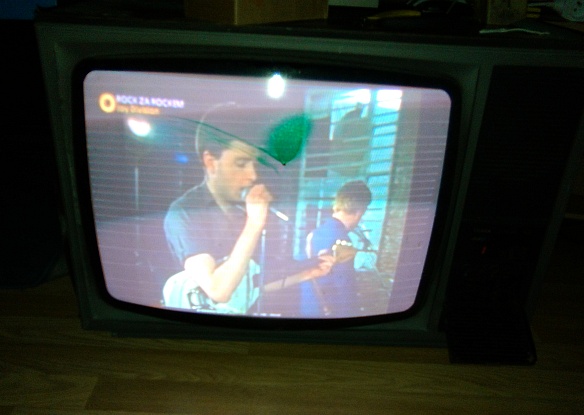

EDIT: televízor som pripojil na SCART, pre rozchodenie som ale musel televízor "násilím" prepnúť do AV režimu (T106 na signálovej doske-> klema medzi E a C). Predtým ešte som na OMF modul na vstup B priletoval voľný drôt , ktorým sa tam privádza napätie 12V cez R46(zaujímavosť: modul OMF mal nálepku firmy Nedis Kerr Trutnov). Ako zdroj signálu slúži druhý televízor Panasonic, z ktorého som pripojil signál cez SCART. Najprv bol čiernobiely obraz, a keď som začal prepínať programy, tak sa to preplo na farbu. Zistené závady: nedá sa ovládať tlačítkami jas, farebna sýtosť a nejde zvuk. (takže Love Will Tear Us Apart od Džoj Divižn som si vychutnal holt cez externe reproduktory :wink: ) Na margo stavu obrazovky: aj na fotke sú patrné "spätné behy".

Teraz som vyskúšal úpravu modulu G na odstránenie spätných behov. Odletoval som C22 a dve diódy na pozícii D4. Prúžky sa stratili, no v niektorých scénach sa tam dajú tak trochu tušiť.

Do řady 416 lze STB krabičku přímo vestavět a žádný scart ti nemusí chybět.
Na modulu G jsou vstupy RGB pro externí zdroj signálu k dispozici, signál Y asi 3x zesílíš a invertuješ jedním tranzistorem a přivedeš na pin 2 modulu S místo výstupu z modulu O (hlavně kvůli synchronizaci) a Y přes dělič 1:1 na vstup Y modulu G, zvuky sloučíš přes dva odpory a přivedeš na vstup modulu Z a je to.
Nebo to budeš honit v režimu CVBS, to je jednodušší - odpojíš výstup OMF, nasimuluješ jeho konec s T2 dvěma tranzistory a pak už jen zbude to samostatné propojení zvuku. Nevýhoda tohoto řešení je v tom, že tu používáš i kódování a dekódování barvy.
To při přímém propojení RGB odpadá a obraz je viditelně ostřejší.
