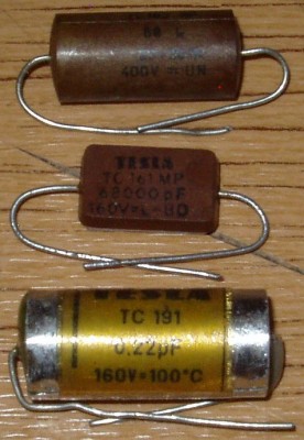

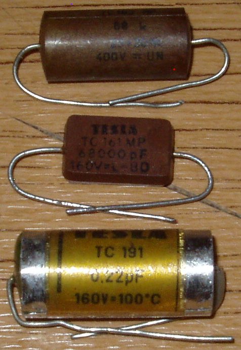

#201 Příspěvek od sinclair »
Tak aspoň dvě hovna, když ne celá hromada. :D
Tomu prostřednímu říkáme důvěrně karamelka a to spodní, to je papírový epoxiďák. Tváří se jako bůhvíco, ale je to stejná sračka, jako kterýkoli jiný papírák, byť má boky zalité epoxidem.
