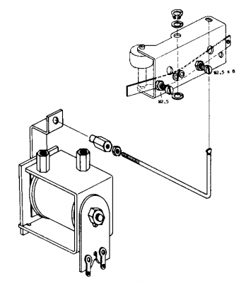

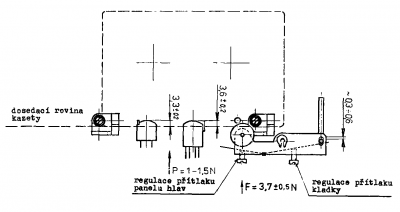

#206 Příspěvek od lubos1961 »
Jsi si opravdu jistý správným nastavením přítlaku přítlačné kladky?
Máš při doklepnutí elektromagnetu ještě zbylou vůli 0,3 až 0,6 mm v oválné díře držáku kladky a pohybové tyčky elektromagnetu?
Máš nastavenou dostatečnou sílu přítlačné kladky regulačním šroubem přítlaku kladky?
Nastavení by mělo odpovídat nastavením dle přiloženého obrázku.
