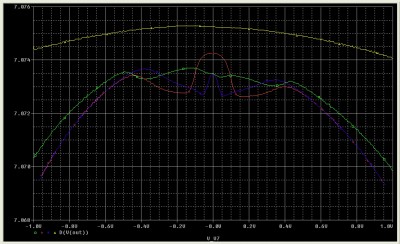

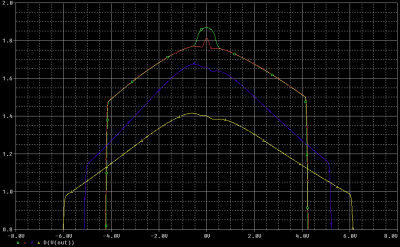

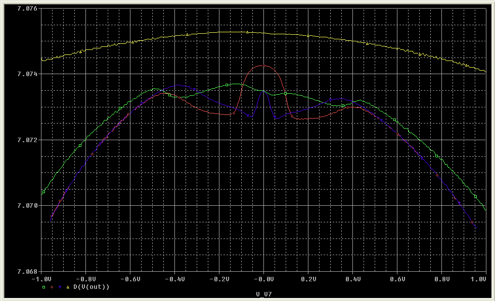

danhard píše:S infinitesimálním počtem to nemá nic společného, v grafu je vynesena derivace přechodové charakteristiky jako poměr diferenciálu závislé a diferenciálu nezávislé proměnné, nic víc.
Tak je derivace jaksi definovaná
Samozřejmě je spočítaná numericky s diskrétním krokem.
A není co opravovat, je to výsledek simulace s tranzistory BD433, BD434, kde simulační model odpovídá jak katalogu výrobce, tak asi 2x200 ks orig. tranzistorů, co jsem testoval.
Při simulaci se měnily jen hodnoty odporů a nastavený klidový proud.
Mohu to zkusit s jinými tranzistory, ale výsledek bude obdobný.
Proč bych měnil pravdivé simulace, protože to někomu nevyhovuje ?
A co bych tam měl dát, nějaký falzifikát ?
K obrázkům Tiger1 a Tiger2 - je tam jasně v označení, že se zobrazuje V(out) a D(V(out)).
Manuál PSpace jsem nikdy nečetl, používám simulátor intuitivně, ale funkce D(y) je popsaná třeba https://user.unob.cz/biolek/vyukaVUT/skripta/PSPICE.pdf strana 69.

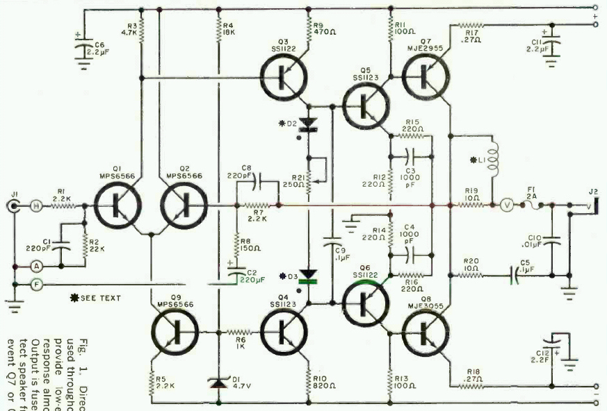

Ještě jsem nasimuloval průběh dc zesílení (pro dc vázané symetrické zapojení) pro celý zesilovač Tiger6.
Zapojení s hodnotami Jura80, tj. 2x15R v buzení, 2x0,2R pojistka a 100mA koncovými tranzistory (tj. celkový klid proud 120mA) je červená křivka.
Ostatní křivky a změny si můžete otipovat sami
Tak infinitesimální počet je souhrnný označení pro nauku, co se zabývá derivováním a integrováním. Takže zase nemáš pravdu, má to s ním dost společnýho.
Netvrdím, že AC a DC zesílení se nemůže lišit, ale že by jednou bylo kousek pod dvakrát a podruhý že by bylo kolem sedmi.... Hmmm, máš to všechno špatně. Kolikrát mám ještě opakovat, že jsem to osobně měřil a nic takovýho, co nám tady podstrkuješ, jsem nenaměřil? Můžu to i staticky změřit znovu a tentokrát to zapsat a hodit sem, ale radši jsem napsal Jef111, ať ty simulace udělá. Když si to po sobě neupravíš sám, udělají to jiní. K udělání hrubé představy jsem i přidal oscilogramy. Vždyť se podívej, jak je to v xy režimu hezky rovná čára. Sám osciloskop má odchylku od linearity přitom jen pár procent, takže co nám tady předvádíš, by bylo na xy vidět.
Přidávám sem oba tvoje obrázky k porovnání:
http://www.ebastlirna.cz/modules/Forums ... r2_331.png
http://www.ebastlirna.cz/modules/Forums ... r6_109.jpg
To chybějící popsání y osy je taky fakt jízda, ale budiž.
