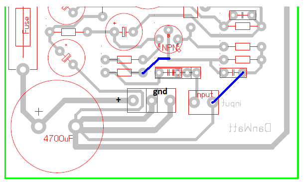

Stavba transiwattu - prosím o radu.
Audioaudio, to byla tzv. nadsázka, nezakopávej ten tišťák, jen ho oprav. Danhard by to nerozchodil...masar píše:Spíše zakopat.audioaudio píše:... druhé je lepšie, ale chcelo by to ešte prekopať...
Objevit vlastní chyby a učit se z nich upřednostňuji. Proto neuvádím, kde přesně máš v návrhu chybu. Jen napovím: je to do očí bijící...
