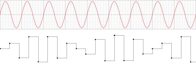

44,1k je hypotetický teorém, ale v praxi ti na vysokofrekvenčnú sínusovku pripadne koľko samplov? Dva? Tri? A v ktorom okamihu tej sínusovky? V prvej ideálne na maxima, v druhej tak trochu mimo a vtretej do nuly vôbec nič? Je to ešte vôbec sínusovka? A z tých 16bitov, koľko je reálna úroveň hudobného signálu? A akú amplitúdu v tom signáli majú basy a akú výšky?
Alebo aký má vlastne dynamický rozsah 16 bitový signál?

Ono je potřeba fakt toho Shanona nastudovat, pak by tu nebyla takováto prohlášení (ale uznávám, že je to nudná teorie, ke které je potřeba umět vyšší matematiku).
Takže je z toho opět sinusovka. O to se postarají filtry na výstupu. Vzhledem k tomu, že přenosové pásmo je rovné v celém rozsahu, je dynamika stejná na libovolném kmitočtu. Dynamika je 6dB na bit, což pro 16 bitů dává 96dB.
Kolik se z těch 16 bitů využije pro reálný signál, je věc zvukaře. I když si nechá 18dB rezervu, bude to pořád pro analog na limitu dosažitelnosti. Ale vzhledem k tomu, že dneska se ve studiích nahrává s vyšším počtem bitů i vyšší vzorkovací frekvencí, nebyl by problém ji využít zcela. Jen by si to prakticky nikdo nedokázal poslechnout, při běžné pokojové hlasitosti by detaily zanikly v hluku pozadí.

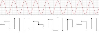

xsc píše:...Takže je z toho opět sinusovka. O to se postarají filtry na výstupu.
To by som chcel vidieť ten filter, čo zrobí naspäť sínusovku z tohto signálu

Vem si osciloskop, hoď si do CD mechaniky měřící CD a můžeš zkoumat.
Původně se používaly velmi ostré DP, což je obvodově náročné. Dneska se nepoužívá přímo filtrace ze 44,1kHz. Už Philips/Tesla ze začátku 90. let používal 4násobné převzorkování, pak není třeba, aby ten filtr byl natolik ostrý.
Když z obdélníku vyfiltruji jen první harmonickou, nic jiného než sinusovka prostě nezbyde. Ty hrany obdélníku tvoří až vyšší harmonické.

I kdyby se jednalo o kratinký signál, třeba jen tři kmity?

Kratinký signál vznikne jako prostá sinusovka, jejíž spektrum je jen ten její kmitočet, a násobená třeba nějakým jednotkovým skokem s tím kratinkým trváním, jehož spektrum je dost bohaté. Výsledné spektrum projde dolní dolní propustí omezené, takže kratinký signál to zkreslí o nějaký náběh a doběh.

Amplitudová modulace tvoří také šířku pásma.
3 kmity na 20kHz tam (44kHz fs) bez amplitudového zkreslení prostě neprojdou.
Zapnutí sin 20kHz bude mít "náběh" omezený 2kHz, takže asi ty 3 kmity a doznívání tam bude také, podle vlastností rekonstrukčního filtru.
Čím blíže jste k fs/2, tím je to horší :D
Takový přenosový systém neumí přenést jednotkový skok bez "zvonění" na hraně.
I 1kHz obdélník bude zvonit na hranách, ještě že to není slyšet :D
