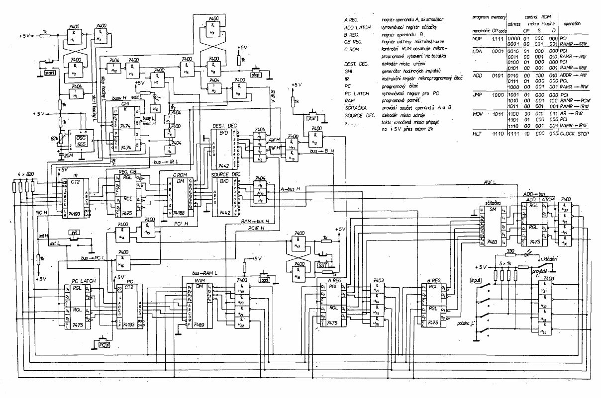

#211 Příspěvek od lesana87 »
lesana87 píše:S napětím očekávám tvoje schéma.
Vlastně už ani ne. Už mě nebaví to tvoje tohle je blbě, tamto je blbě, takhle se to musí, tamto máš špatně, to musíš takhle.
Ne, nemusím. 8)

#212 Příspěvek od asdf »
Máš to pěkné. Už jsem dokonce pochopil, proč tam musí být ten NOP - říká, že se má načíst další instrukce.
danhard
Příspěvky: 6638
Bydliště: Jesenice u Prahy
#213 Příspěvek od danhard »
Nic takovýho neříkám, že by jsi něco musela, jen že jsou také jiné možnosti, jak to udělat.
#214 Příspěvek od p32 »
asdf píše:Už jsem dokonce pochopil, proč tam musí být ten NOP - říká, že se má načíst další instrukce.
No, asi nepochopil. :wink:
danhard
Příspěvky: 6638
#215 Příspěvek od danhard »
Je to taková vychytávka, jak vylepšit nepovedenej PIP-2 :D
Když je to takto provedené, tak NOP trvá jen 1 mikroinstrukci a všechny ostatní minimálně 2.
Může se to hodit, ale taky nemusí.

#218 Příspěvek od asdf »
p32 píše:No, asi nepochopil. :wink:
Fakt? Prostě NOP dělá jen to, že načte další instrukci. A ostatní instrukce dělají, co mají, a jako bonus načtou NOP pomocí CIR, který v dalším taktu načte další instrukci. Nebo pořád špatně?
danhard
Příspěvky: 6638
#219 Příspěvek od danhard »
Lesano, ušetřila by jsi 7 diod, kdyby jsi dělala signály /WRA, /WRB, /WRO přímo z D7, D6, D1 bez dekodéru DECB, případně aspoň dekódovat cíl NC, když tam žádné diody nejsou.
Ale dělat to tak nemusíš, to je jen moje buzerace :D
To je věc mikroprogramu v diodové logice, kde se vyplatí udělat větší šířku výstupů a mít to bez výstupních dekodérů.
Když se vyklíčuje dekodér adres, tak je to i bez jakýchkoliv hazardů a s menším počtem diod.
#220 Příspěvek od p32 »
asdf píše:Prostě NOP dělá jen to, že načte další instrukci.
Opravdu? Zkusil sis někdy přečíst k čemu je NOP?
danhard
Příspěvky: 6638
#221 Příspěvek od danhard »
NOP načte instrukci podle programového čítače a udělá podle ní skok v mikroprogramu, nahraje IR - dekódování instrukce.
U každého mikrokontroleru řízeného programem se to nazývá fáze Fetch.
NOP je umístěný na začátku mikroprogramu, po resetu tedy začíná mikrokontoler tam a začne se provádět instrukce podle nastavení PC, který je po resetu také vynulovaný.

#222 Příspěvek od samec »
lesana87 píše:Tak jsem naprogramovala:
Kód: Vybrat vše
   LDA,1
   MOV B,A
3: OUT A
   ADD A,B
   JNZ 3
   LDA,F
   MOV B,A
a: OUT A
   ADD A,B
   JNZ a
   NOP
   NOP
Funguje to, počítá to od 1 do F a pak zpátky od F do 1 a dokola. Ty dva NOPy na konci jsou místo JMP 0, ušetří se 2 diody. :D
S JZ se to nevešlo do paměti.
Má tá neužitočná operácia NOP aj nejaké praktické využitie? Lebo myslím, že namiesto NOP možno použiť hocjakú inú inštrukciu, ktorá v mieste použitia nemá vplyv na logiku programu. Napríklad natiahnúť tento program na 16 inštrukcií by šlo trebárs zdvojením inštrukcie OUT A. Inštrukčný kód NOP inštrukcie by sa tak dal využiť na niečo užitočnejšie. Alebo sa mýlim?

#223 Příspěvek od lesana87 »
danhard píše:Lesano, ušetřila by jsi 7 diod, kdyby jsi dělala signály /WRA, /WRB, /WRO přímo z D7, D6, D1 bez dekodéru DECB, případně aspoň dekódovat cíl NC, když tam žádné diody nejsou.
Já tam vidím 10 diod a 5x je některý signál /WRx aktivní, kde je těch 7 diod úspora?
lesana87
Příspěvky: 4393
#224 Příspěvek od lesana87 »
samec píše:Napríklad natiahnúť tento program na 16 inštrukcií by šlo trebárs zdvojením inštrukcie OUT A.
Program by trval o 58 taktů déle.
danhard
Příspěvky: 6638
#225 Příspěvek od danhard »
lesana87 píše:
Jo, to jsem se seknul, jen 5 diod a tím překódováním jen 4.
To víš, už jsem starej pomatenej dědek, už mi to moc nepálí :D
