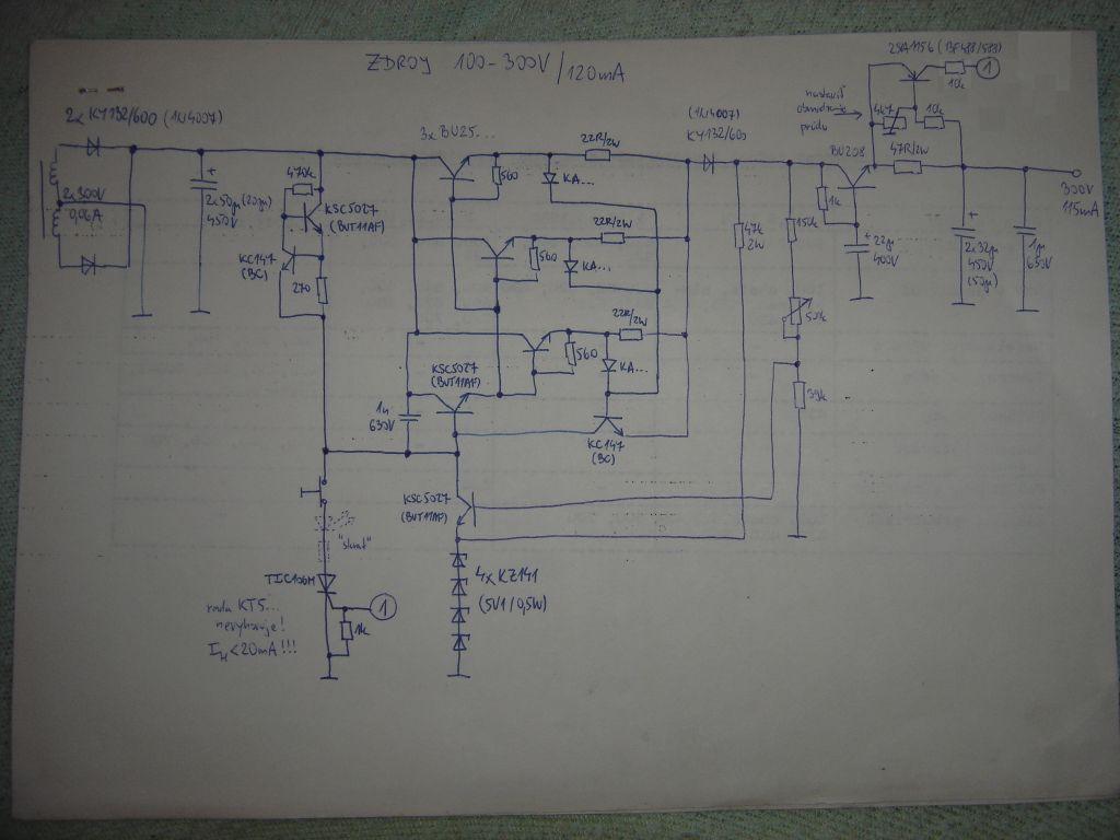

Ještě doplním - proudové omezení je nastaveno na pevnou hodnotu cca 180mA. Pokud je rozsah regulace proudové pojistky do 120mA, nebude proudové omezení nikdy ve funkci. Pokud bude pojistka nastavena na 200mA, nebude nikdy ve funkci ona.
regulovatelny zdroj nn s tranzistorami

masar píše:Ne, ta pojistka není hloupost, jen pokud tam chceš mít radši ji, tak není ve funkci to proudové omezení před ní. Oboje dvoje nelze využít.
Takto. To co som nazval prudove obmedzenie, prudovym obmedzenim neni, to je len moja poznamka, aby buduci tazatel vedel naco je tam ten trimer, jednoducho nastavil som zataz aby nou tieklo 120mA a tocil potenciometrom, kym nezopol tyristor a tym "obmedzil prud a napatie na 0". Cela ta zostava - delic, 2SA, tyristor je jedna sucast - prudova poistka
Dufam ze sa uz chapeme
EDIT: alebo popis kde tam je to prudove obmedzenie ja ho isto nevidim
zdenoeddie666
masar píše:Před touto proudovou pojistkou s tyristorem je zařazen napěťový regulátor se třemi výkonovými tranzistory zapojenými paralelně. Každý tento tranzistor má zapojeno proudové omezení na cca 60 mA (dáno odporem v emitoru 22Ohmu + dioda KA.. a společným tranzistorem KC147), což je celkem cca 180mA. Toto proudové omezení je nefunkční, když je proud hlídán až za ním na hodnotě nižší. Už si rozumíme?
Ahaaa uz je mi to jasne, dakujem, uz je mi jasne viacmenej aj komplet funkcia toho zdroja teraz

Tu je to opravene.
sch_857.jpg- (80.51 KiB) Staženo 333 x

Andrea píše:to zdenoeddie: Proč vlastně ten zdroj nepostavíš s LM723?
nejake nerozumiem tomuto dotazu, ale asi preto ze je to do 300V,alebo existuje nieco aj na taketo napatie? Riesilo sa to tu dost dlho, a nikto s tym neprisiel okrem jednej schemy myslim ze Radix alebo kto tu daval, ale to bolo len do 100V alebo tak nejak.
zdenoeddie píše:Andrea píše:to zdenoeddie: Proč vlastně ten zdroj nepostavíš s LM723?
Existuje zapojení kde 723 plave na +výstupu, tam je to napětí omezené jen tím co vydrží regulační tranzistor.

Andrea píše:zdenoeddie píše:Andrea píše:to zdenoeddie: Proč vlastně ten zdroj nepostavíš s LM723?
je to katalogove zapojenie? Alebo kde by som ho nasiel? Dik
EDIT: Ma to obmedzenie prudu? Potrebujem do min 150mA, napatie 400V (pozhanal som lepsie trafo)
zdenoeddie píše:je to katalogove zapojenie? Alebo kde by som ho nasiel? Dik
Má to omezení proudu jaké si nastavíš. Vypadá to nějak takhle:
http://home.zcu.cz/~ronesova/index.php?menuitem=met9160
(Nejsou tam zakreslené potenciometry na nastavení napětí a proudu.)

A este ten Bocnik, musi tam byt? Aka je velkost?
zdenoeddie píše:Hmm vyzera to dobre no, niekolko veci mi ale neni jasnych hlavne s tymi CN (neni nad normalnu schemu). CN15, CN16 kde sa pripajaju tieto konektory? A este poriesit tie potenciometre, niekde kolo R25 by sa mal zapojit pre riadenie prudu, a niekde kolo R18-19 riadenie napatie, ak sa nemylim. Velkost staci 2k5 ?
Na CN15 a CN16 jsou zapojené právě ty potenciometry a LED indikující funkci proudového omezení. Potenciometr na nastavení napětí je zapojen mezi horní pin CN16 a -OUT na CN13 (jezdec má spojený s jedním koncem), velikost potenciometru společně s R16, R17, VR3 a VR5 určují rozsah napětí. S uvedenými hodnotami je to cca 1.5V/kOhm, tj. se 200k potenciometrem to jde nastavit do cca 300V. Potenciometr na nastavní proudu je připojen jedním koncem na prostřední pin CN16, druhým koncem na dolní pin CN15 a jezdcem na druhý pin shora CN15. Jeho velikost společně s R15, VR4 a bočníkem R26 určují rozsah regulace proudu. Mezi dolní pin CN16 a horní pin CN15 je připojená LEDka indikující funkci proudového omezení.

Andrea píše:zdenoeddie666 píše:Aha, tak potom je to jasne, dakujem za vysvetlenie.
A este co s tym bocnikom? Musi/nemusi tam byt, popripade na co sluzi, velkost?
Vždyť to tam píšu, je součástí proudového omezení, velikost je podle toho jaký budeš chtít proud, stačí na něm úbytek 0.5-1V při max. proudu.
