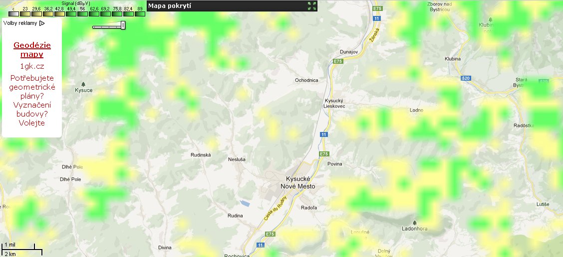

#213 Příspěvek od ok1hga »
oravec píše:nevie nahodou niekto poradit ako mam ist na ceske dvb-t muxy na kysuciach??? nedavno som kamaratovi (byva necely 1km odomna)
kde bydlí ten kamarád a kde ty ?
podívej se na
pokrytí signálem . . .
snad by tam mohla jít Lysá hora . . . možná.

#215 Příspěvek od ok1hga »
tak si nejsem jistý zda ti vůbec něco půjde . . .
podívej se sám.

si ma veru nepotesil ale stejnak ked to ide taky kusok odomna a tiez to v tej mape nieje pokryte. ja aj signal dostanem ked pretocim astu. ale len silu cignalu a len nejakych 65% a kvalita ani nehne. a on ma 85 a 85 ak mas skusenost z nekou kvalitnou antenou berem kazdu radu.mam skvor strach ze som hlboko v kotline
