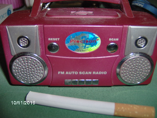

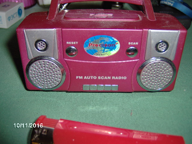

čínský zaprášený mini-condor ?
zvuk z interního repro horší , než Edisonův gramofon
(137.31 KiB) Staženo 203 x
na sluchátka zvuk "dobrý" (pouze mono)
(155.56 KiB) Staženo 208 x
