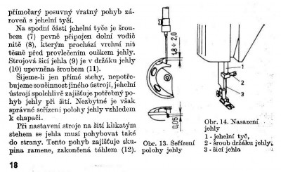

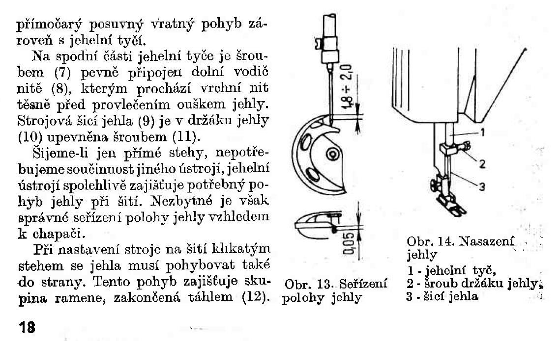

_luky_ píše:Je mi jasné, že hrot chapače má proletět desetinu mm kolem jehly v okamžiku, kdy se jehla začíná zvedat.
když se začíná zvedat je brzo !
když se začíná zvedat měla by být špička chapače asi 2mm před jehlou.
nebo jinak, v momentě kdy špička chapače líže jehlu, musí ta být už v pohybu nahoru asi 2mm, musí už být vrchní nit trochu povolená . . . jinak nedojde k zachycení vrchní nitě špičkou chapače.
doporučuji prostudovat:
https://ulozto.cz/file/8WjEnYmxhC31/sic ... cnosti-pdf

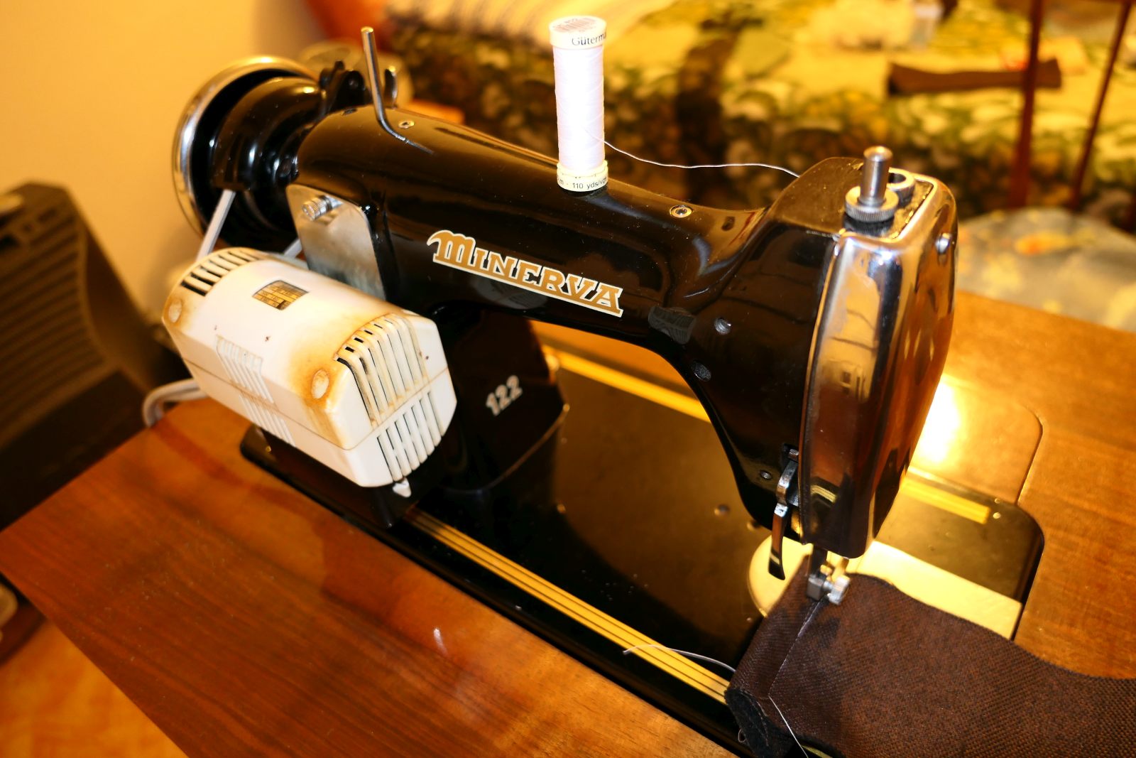

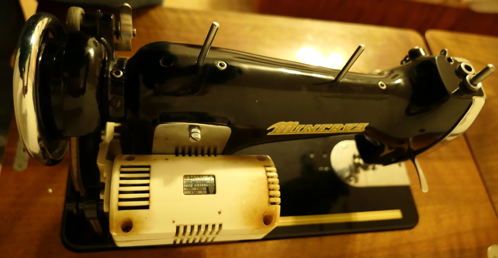

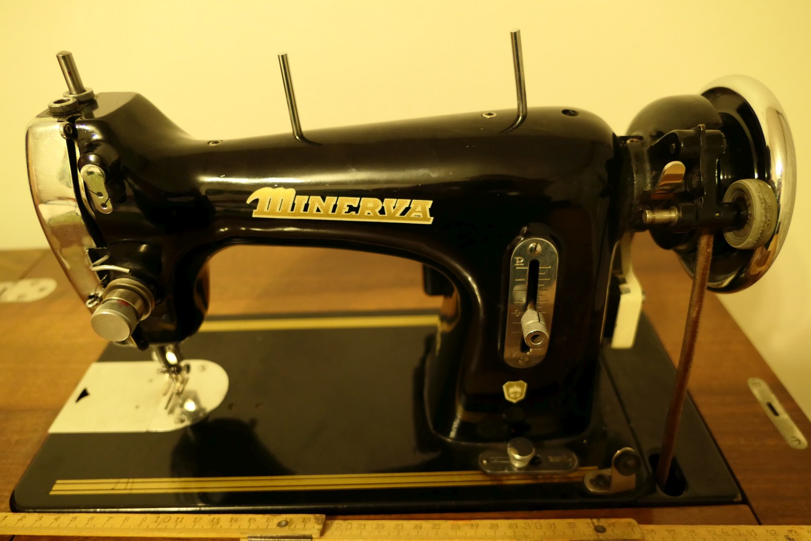

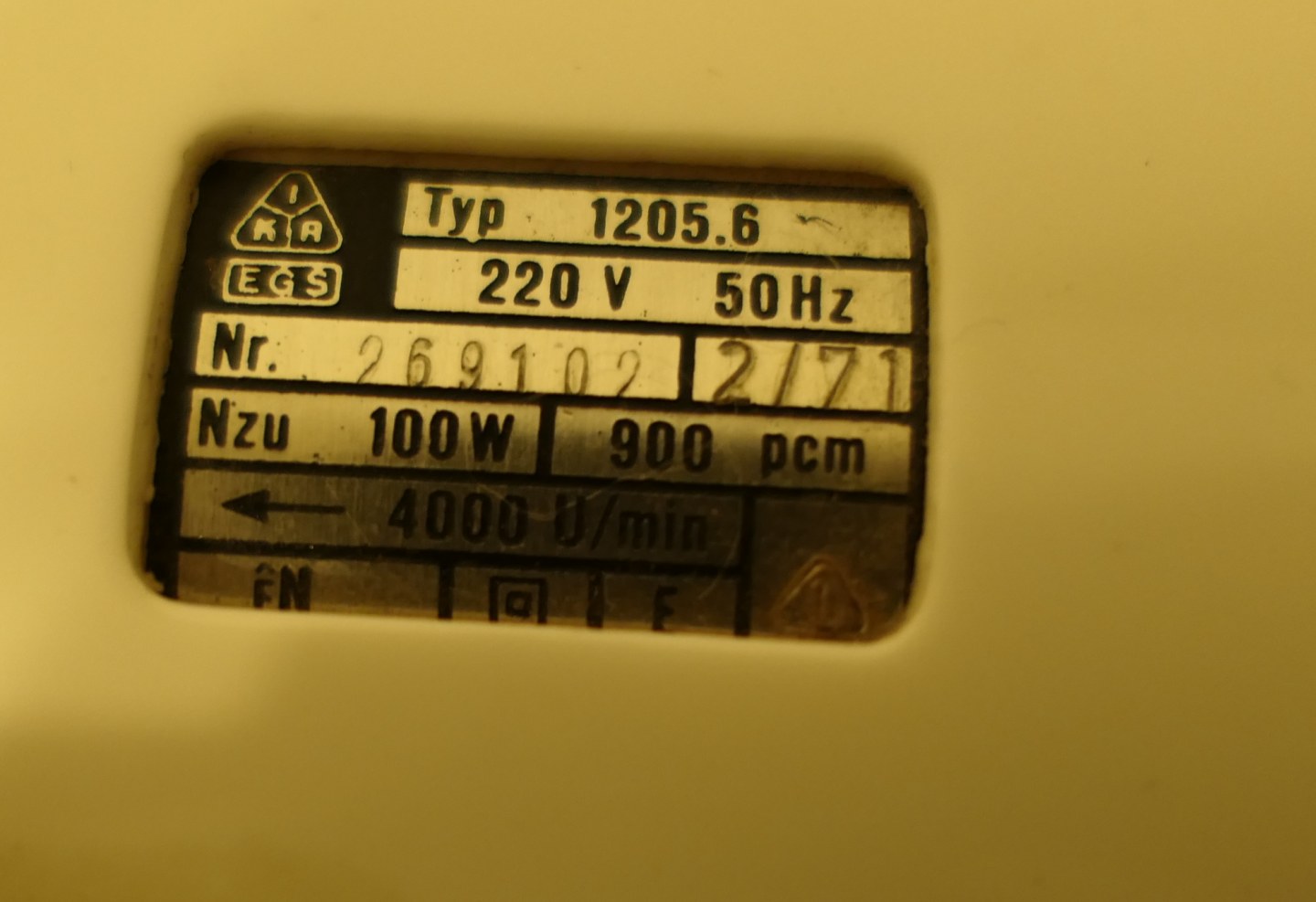

Nezkoušel někdo motorizovat původně šlapací Minervu 122? Je tam od výrobce příprava na uchycení motorku. Zatím nemám vhodný klínový řemínek, ten původní je už moc vytahaný. Chci použít motorek z Veritasu 8014/26.
Potřebnou délku řemenu jsem určil jako 29,5cm až 31,5cm, takže nějaký z těchto dvou by mohl vyhovět.
https://www.sicistroje-shop.cz/reminek- ... nek&page=1
https://www.sicistroje-shop.cz/klinovy- ... ek+lucznik

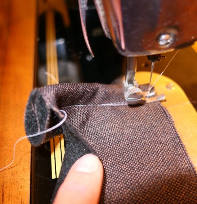

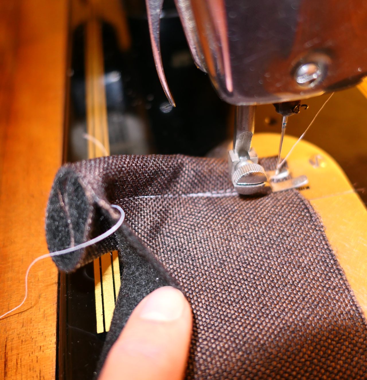

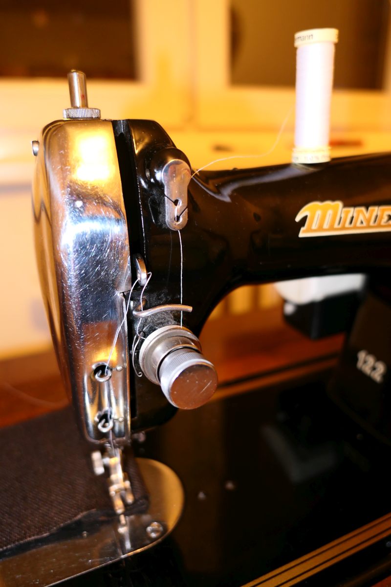

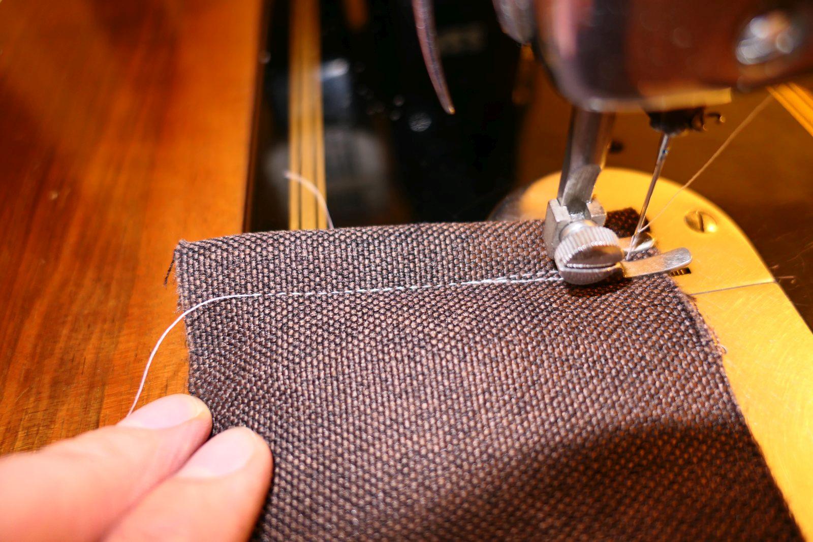

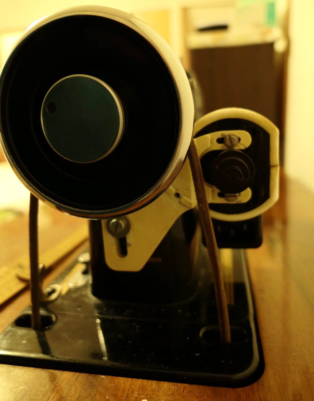

Už Minerva 122 docela šije. Použil jsem řemen 3,5 x 5,5 x 290mm, ale klidně by mohl být o něco kratší. https://www.sicistroje-shop.cz/klinovy- ... ek+lucznik
Motorek 1205.6 je daný až co nejdál od řemenice, aby byl řemen trochu napnutý. Možná, že motorek TUR2 by měl větší rozsah uchycení.

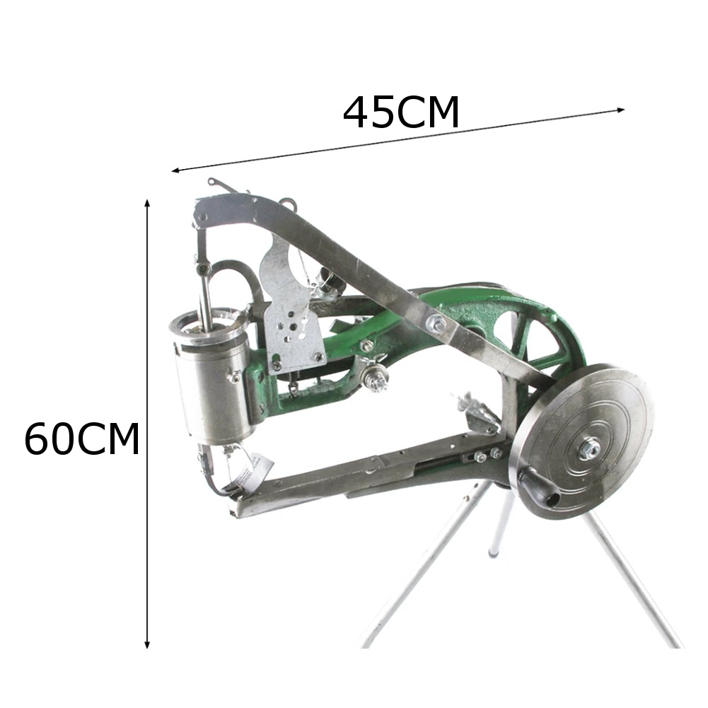

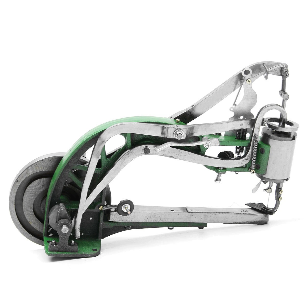

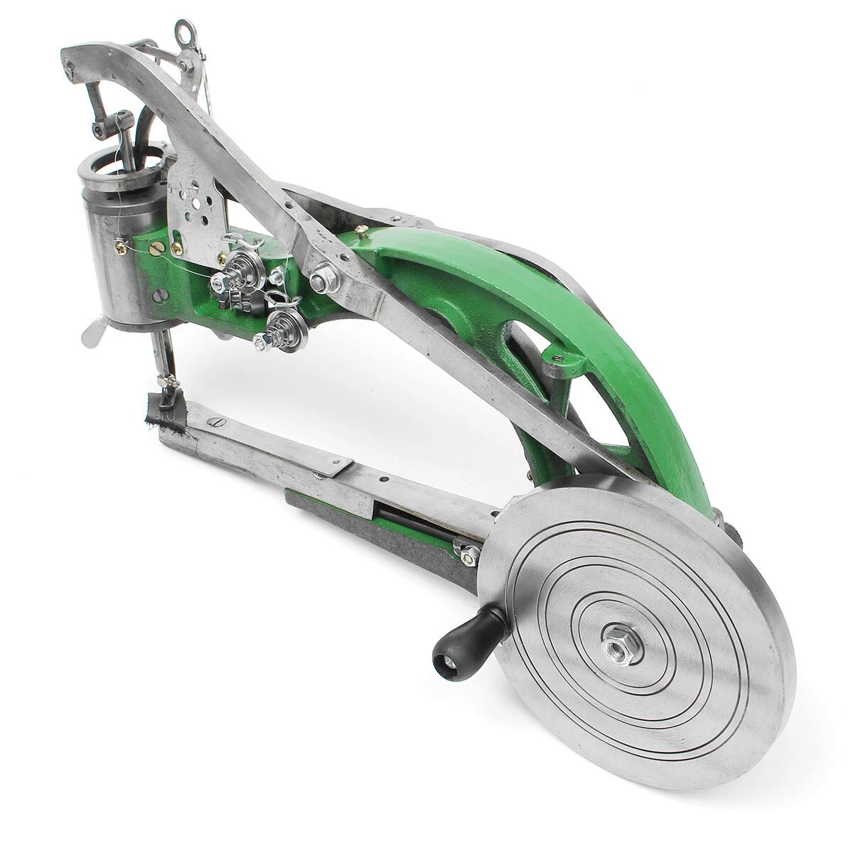

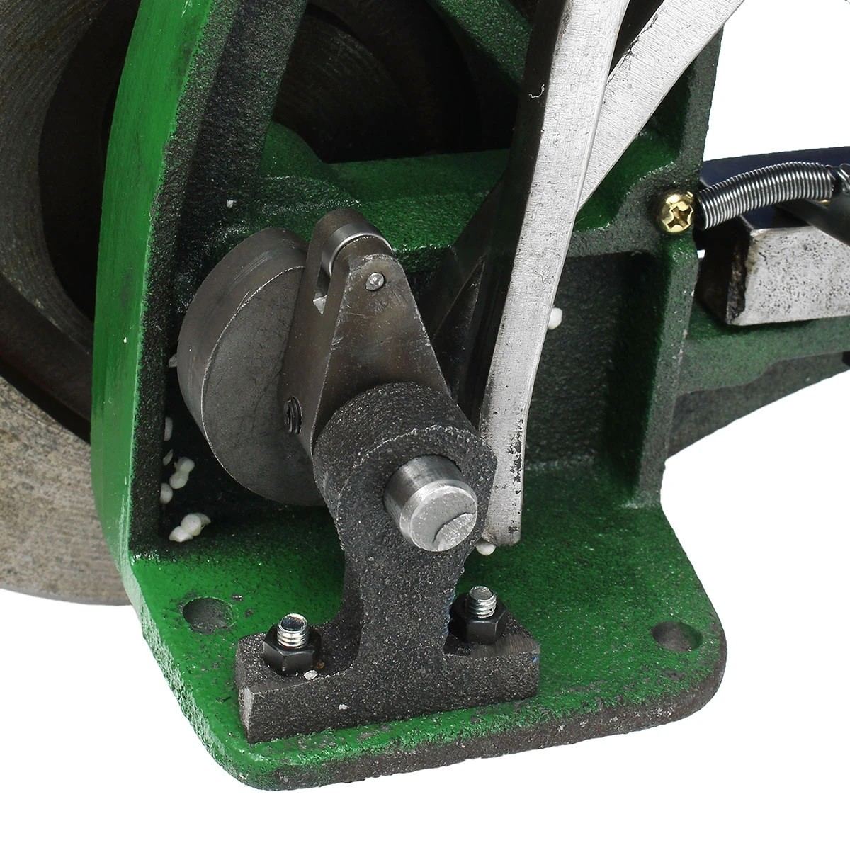

Zná někdo tento prapodivný obuvnický šicí stroj z Číny? Vyskytuje se na Amazonu, na Aliexpressu a na na Banggood. Hledejte "leather sewing machine". Stojí cca 130USD neboli cca 3000 Kč. Reakce zákazníků jsou různé. Někteří jsou nadšení, jiní zklamaní. Výstupní kontrola v továrně asi nebude nic moc. Úroveň zpracování je hnusná. Stroj je asi zamýšlený pro pouliční ševce v zemích třetího světa, kteří mají málo peněz, ale zato hodně času.
https://www.amazon.com/s?k=leather+sewi ... _sb_noss_2
https://www.amazon.com/ColouredPeas-Upg ... =UTF8&th=1
Nějak omylem se začal prodávat i na západě...

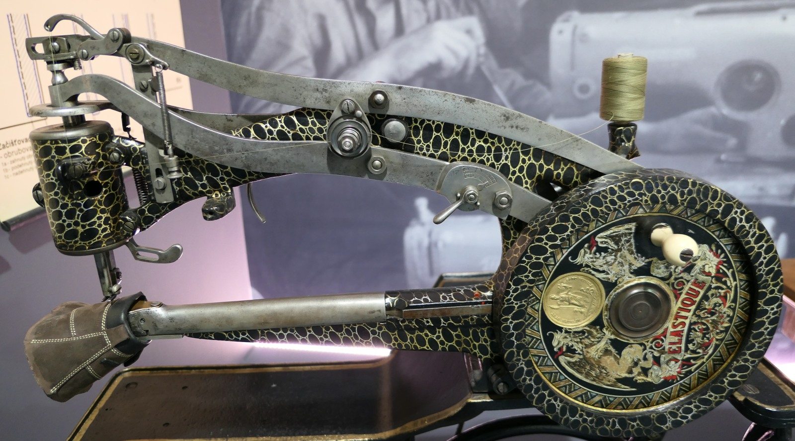

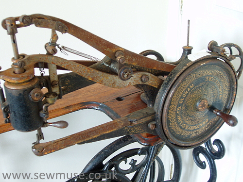

Celkovej princip asi pochází z modelu Bradbury A1 repairer, který se vyráběl v letech 1871 až 1920.
http://www.sewmuse.co.uk/bradbury/a1%20repairing.htm
Podobná je i Minerva Elastique z konce 19. století.
Ale už roku 1930 byl tento model zastaralý a objevil se známý model Singer 29K, který se u ševců vyskytuje dodnes.

kejki
Příspěvky: 2933
#225 Příspěvek od kejki »
Patent Elastic není Minerva, dělal to německý CLAES, který prošel v NDR nějakou historií a jako zajímavost se díly na většinu jeho prastaré produkce dělají pořád.
Byli tu na brigádě ševci z Ukrajiny, tam se to čínské prodává pod nějakým názvem, který je pro ně synonymem tohodle typu správkárenských strojů (u nás cylindr, úzká ramenovka). Švec musí být manuálně zručný a ten kovový odlitek si seřídí. Na youtube to mají s dodělaným motorem.
Já to potřebuji šlapací, protože jednou rukou neudržím botu správně, abych druhou točil a ještě otáčel patku. A docela bych uvítal návod, nemám.
Baťa a Minerva dělali vizuálně ten Singer.
Dneska koupíš různé průmyslové stroje velmi levně, ale dlouhodobě se to netýkalo několika speciálů - ramenovek, vícejehlových strojů na prádlový pas a zalomených ramenovek na rifle. Ty ševcovské ramenovky spadly asi 4 roky zpátky, takže kdo si může dojet po čr, tak jí za 5-8 tis. koupí.
