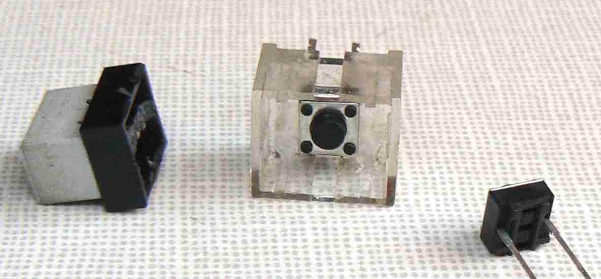

lubos1961
Příspěvky: 474
Registrován: 20 črc 2010, 00:00
Bydliště: Nový Jičín
#224 Příspěvek od lubos1961 »
Já jsem po rozebrání spínače a celých od oxidace zelených plíšků se rozhodl již je zpět nevracet a místo těcto plíšků jsem tam dal mikrospínače. Má to poté jemnější a kratší krok.
