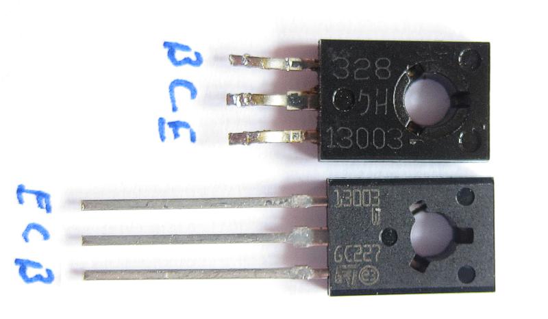

Opravoval jsem předřadník na zářivku 20W. Nafouklý elektrolyt, spálený jeden koncový tranzistor 13003. Vyměnil jsem kondík a pro jistotu oba tranzistory a ono nic. Proměřil jsem vše co se dalo a stále to nefungovalo. Nakonec jsem zjistil, že tranzistor od jiného výrobce má jinak zapojené vývody 8O
(44.6 KiB) Staženo 45 x

to s těma tranzistorama jsem zjistil taky.. proto je přeměřuju pro sychr aspoň diodovým testem. Pak dam hroty mezi kolektor a emitor a kladný vývod (npn) spojím přes odpůrek s bází. A tak rozeznám i kolektor od emitoru i v případě neznámýho tranzistoru.

http://www.ges.cz/cz/mje13003-GES04913212.html
Už jsem se s tím setkal. Ale věděl jsem to ještě před zapájením.
Označení výrobce: ST13003. Vhodný zejména pro impulzní měniče v osvětlovací technice a altenativní náhrada za nedostupný EB13003, EN13003 nebo MJE13001. Pozor na změnu v pořadí vývodů! Pro více informací - viz odpovídající datové listy.

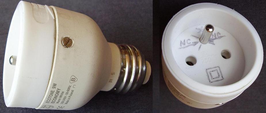

Taky oprava úsporky - nedoporučuji
(42.15 KiB) Staženo 59 x
