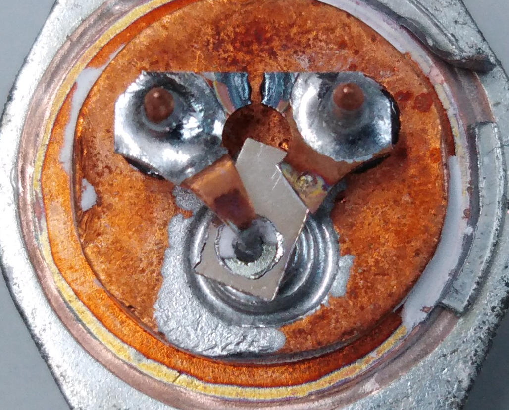

GD607 β=40/2A (danhardovou metodou), čip 4,8 x 3,2 mm. Klobouk plný bílé pasty.
//Klobouk nebyl plný, jen se to odlouplo od základny a v klobouku byla asi 1 mm vrstva té pasty, která teplo roznášela na podložku.

Pěkný, díky moc.

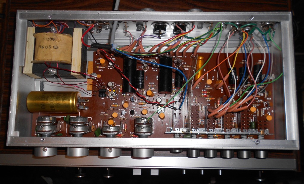

Plastové elektrolyty /zelenina/ není původní teslácký výmysl.

sinclair píše:Plastové elektrolyty /zelenina/ není původní teslácký výmysl.
To je fabrika?
Příspěvky: 35015
#218 Příspěvek od EKKAR »
sinclair píše:...Plastové elektrolyty /zelenina/ není původní teslácký výmysl.
No jo, Leošu - ale uvažuješ taky, jak tu netesláckou "zeleninu" vyráběli? Hlavně čím byly ty futrálky uzavíraný? Pokud to bylo zalívaný dobrým k pouzdru přilnoucím epoxidem nebo jiným siderightem, případně plastovým víčkem a vf termickým svárem, tak ty kondíky těsnily a budou těsnit do Alelujá - ale to, co předváděli tesláci s tím svým vlepováním zátek do kalíšků nějakou ubohoučkou náhražkou lepidla, to už přestávalo bejt normální i ve svý době ...

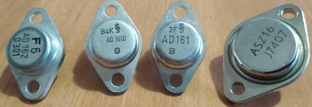

Tak mě napadlo mrknout do šuplíku s roztříděným nálezem ze skládky a vida co jsem našel.

Ty oranžový elyty jsou nějaký levný japonský dovoz a zesilovač je anglický Sinclair 2000 Mk.II. Údajně dodnes plně funkční, r.v. asi 1971-1972.
Otevřený jsem měl AD161 asi výroby Ates /ten co máš na obrázku vlevo/ a vypadalo to skoro stejně, jenom světle žluté. Ten kus bambusu v něm byl stejný, takže i zatížitelnost GD-AD je srovnatelná.
Všechna AD od S&H mají třetinový zbytkový proud oproti průměrným GD607/617. Ale to může být náhodná trefa na lepší kusy, anebo lepší technologií. Tohle nevím.

Kájo, ty GD607/617 a jejich horší deriváty se NIKDY nedělaly v Tesle.
Ze staršího zdroje je potvrzený, že tahle GD-čka se v Tesle ani "nevyvíjela" - rozuměj, sami neopráskli AD161/162.
Není to ani náš typ pouzdra TO66.
Nechali je od počátku dělat feferóny. Ti už měli koupenou regulérní licenci na AD161/162 Siemens.
Aby ty tranzistory seděly do našeho systému značení, tak je Maďaři jen tiskli jako GD607/617, i s logem T a datecode :D
Jinak mezi AD a GD nebude zásadního technického rozdílu.
Ještě si musím potvrdit měřením demontovaných AD161/162 Tungsram z TV modulů Dukla, že ten velmi nízký, jen třetinový Icbo u Siemensů oproti GD-čkům, je buď hloupá náhoda, anebo jsem prostě měl smůlu na horší sortu GD-ček. Zalamuje se mi v řiti, že je tomu tak u obou vodivostí. Že bych měl až takovou porci smůly?
Podrobně jsem proměřil přes 20 továrních párů GD607/617, jak je v krabičce od elektronek prodávala Tesla. Stejný páry chodily jako ND pod číslem nejprv z Litovle a pak Vráblí.
Moje GD-čka mají Icbo v průměru o dvě třetiny vyšší, než S&H. Mmj. to dost omezuje jejich použitelné Uceo asi na 30V. Iceo s napětím prostě leze rychleji, než u S&H. Od určitý meze, plus teplota asi 45-50°C, už to pak nejde uřídit ani opratěma.

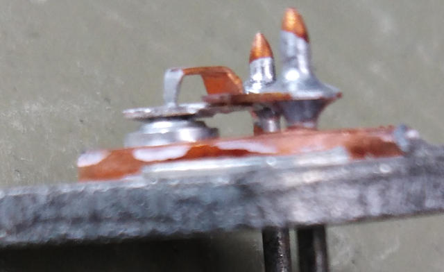

Při prohlídce toho GD607 systému, jsem si uvědomil rozdíl mezi Si a Ge z pohledu plochy "čipu". U Si je aktivní téměř celá plocha, kdežto u germania jen to kolečko, které je naletované na měděný komolý kužel, který odvádí teplo. Zbývající plocha se vzhledem k nízké tepelné vodivosti germania na odvodu tepla asi moc nepodílí.
//On to není komolý kužel ale stupňovitý válec, jak prozradilo detailní foto.
///Tento odkrytovaný vykazuje Icbo 15 uA/10V
