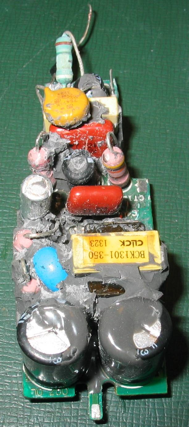

Presne rovnaku som mal z odpadu. Svietila, len po chvili zacala jemne bzucat a svietit trochu slabsie. Na zachode to nevadilo :D
No a teraz svietit prestala a namiesto toho smrdi. LEDky vyzeraju OK, elektronika je zaliata v nejakom sajrajte, takze na vyhodenie...

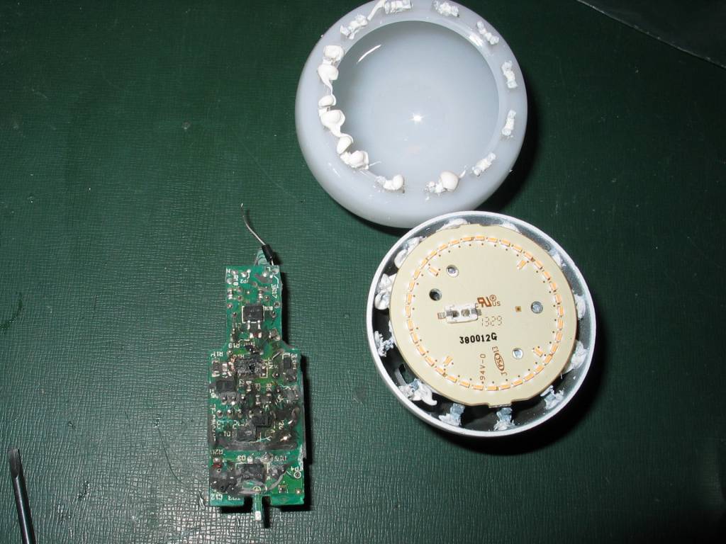

#213 Příspěvek od rnbw »

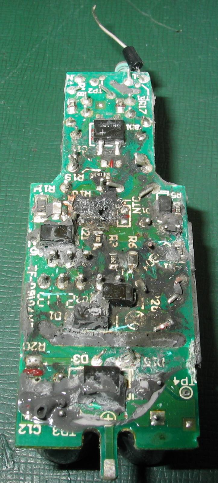

Pitva zaliatej elektroniky. Pricina umrtia: prepaleny plosak, asi zhorela prekovena diera(?)

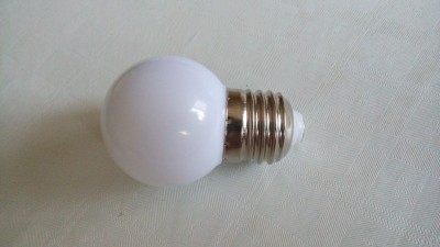

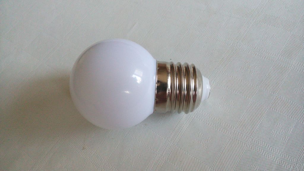

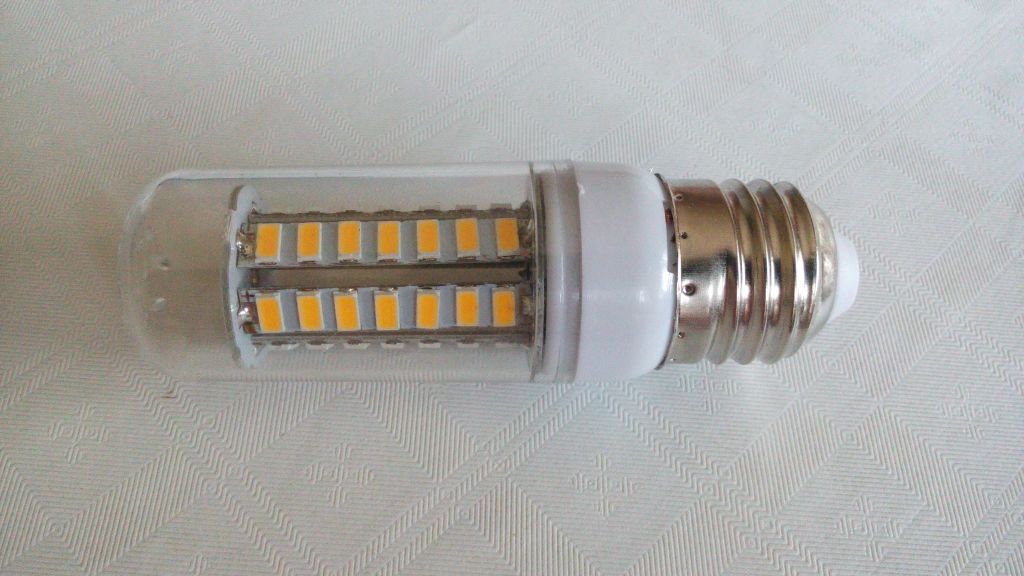

Zdravím, syn koupil na Aliexpresse LED žárovky, viz obrázek č.1. Když je ve svém domě v garáží a na chodbě našrouboval do objímky, tak i když je vypínač v poloze "vypnuto", tak LED-ky slabě svítí, když vypínač sepne tak svítí normálně. Zkusil jsem je našroubovat u sebe doma, ale tento jev se u mě neprojevil. Vzal jsem na zkoušku svojí "kukuřici" (také z Číny, obrázek č.2) a zkusmo jí našrouboval u syna, ale u ní se také jev neprojevil.
Vzpomínám si, že jsem někde zde na foru o tom četl ale nyní to za nic na světě nemohu najít. Mohl by mi někdo tento problém vysvětlit?

otakarv píše:Mohl by mi někdo tento problém vysvětlit?
Ale jo, mohl, třeba tady:
https://ledme.cz/textove-novinky/11_blikavaji-nebo-vam-trvale-sviti-LED-zarovky.html

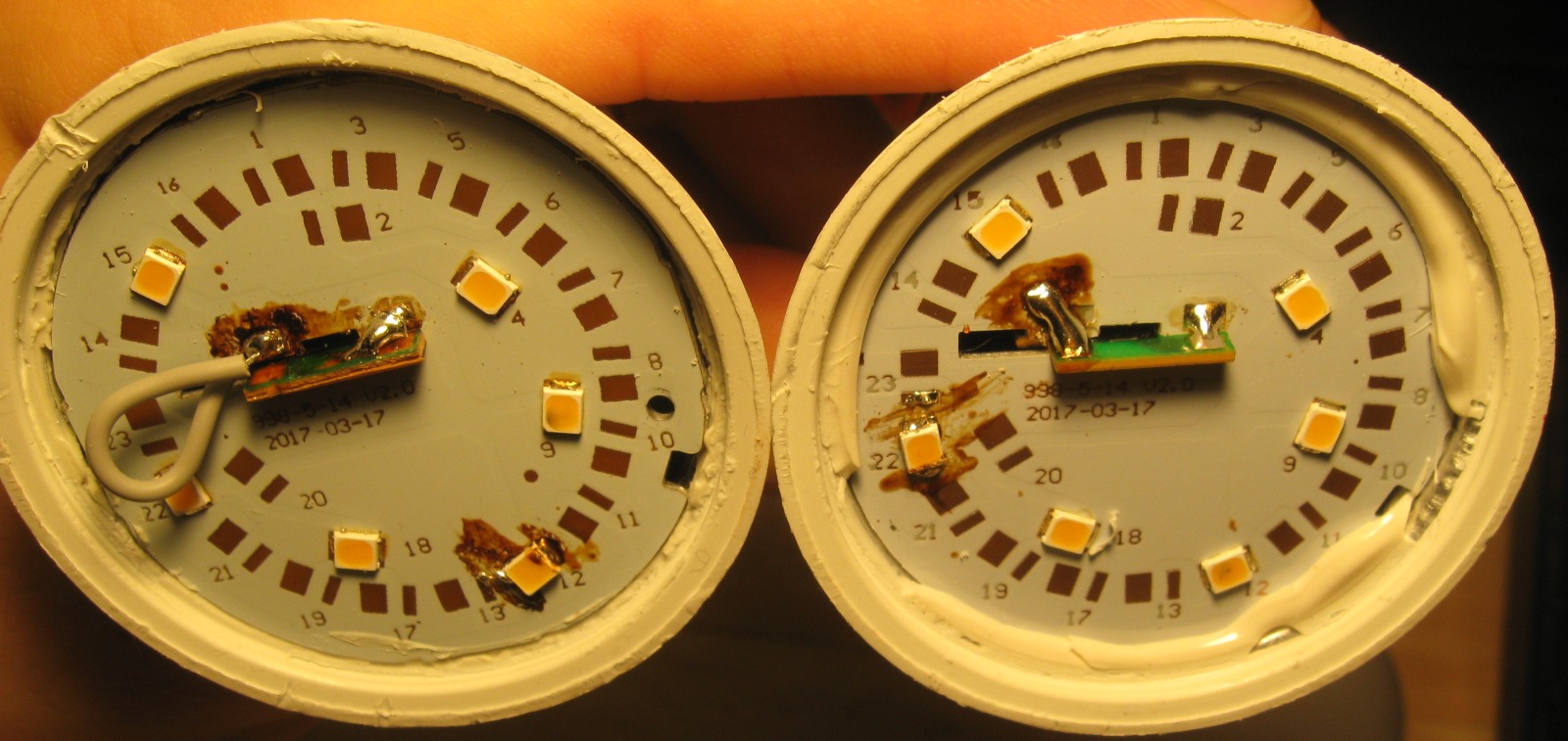

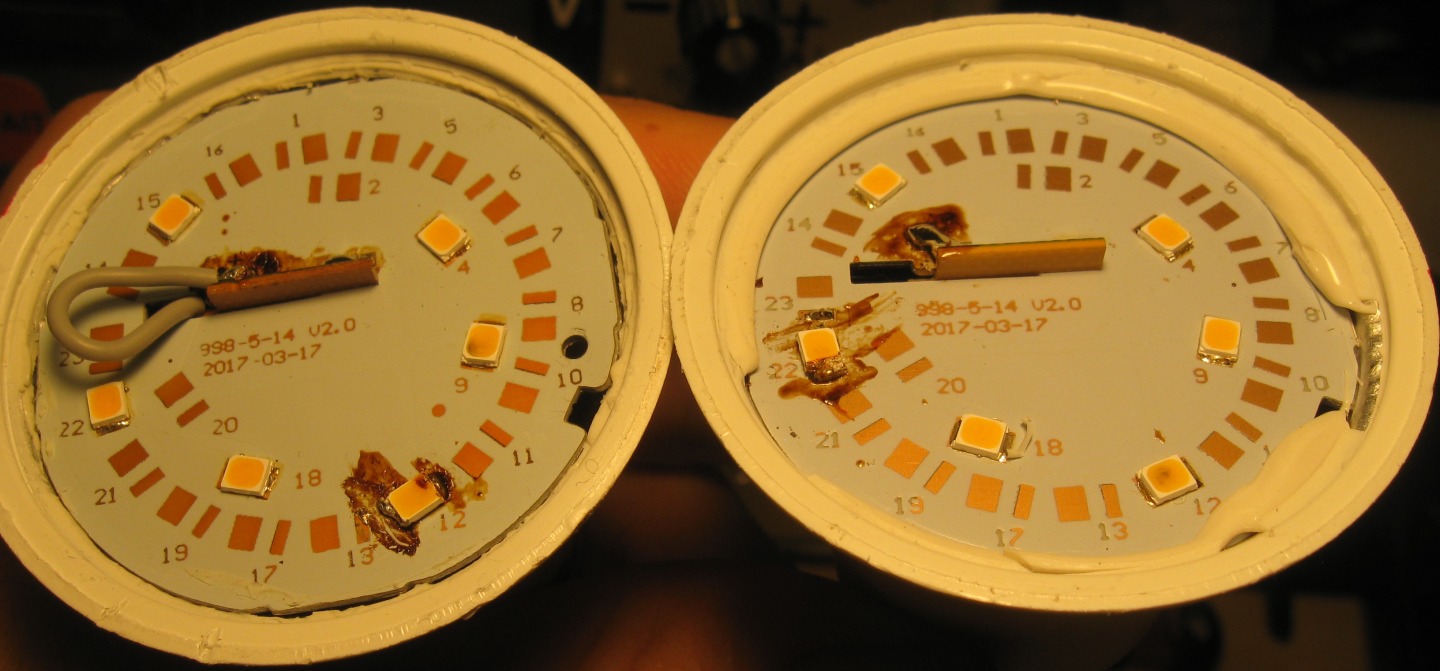

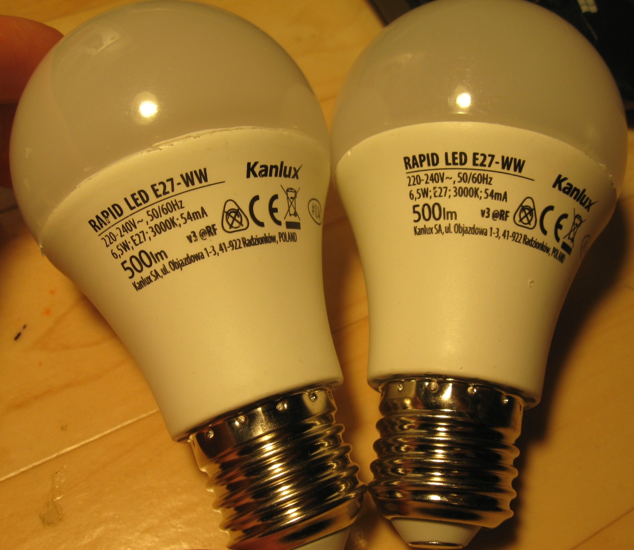

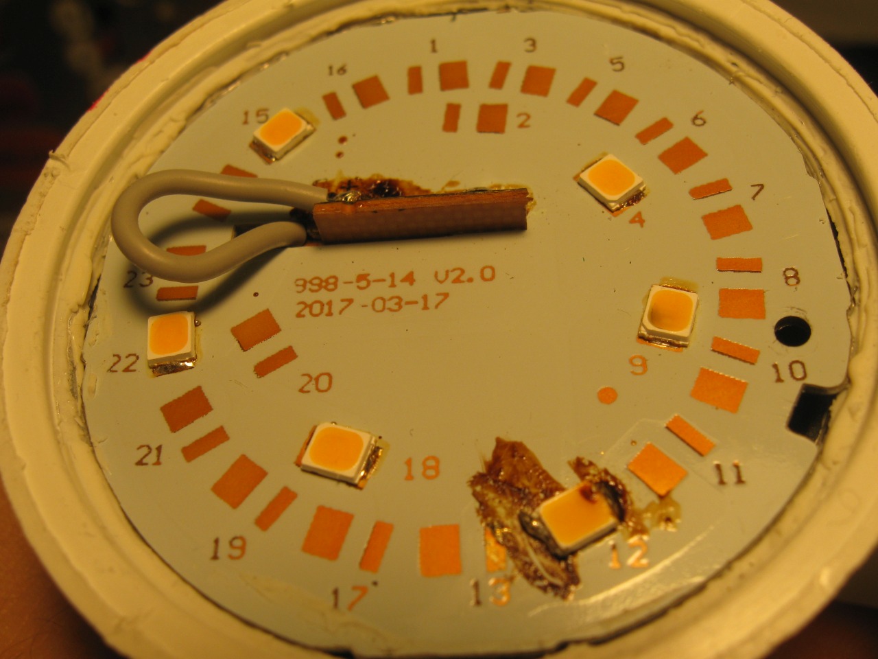

Už na to moc není čas, ale ukořistil jsem dvě LED žárovky Kanlux RAPID LED E27-WW. Obě jsou nefunkční. Konstrukce je výrazně zprasená. Fotky zachycují původní stav, tak, jak odešly z výrobní linky. Ten brajgl tam nechal výrobce, opravnej drátek je taky jeho dílo.
Mezi LED modulem a chladičem (hliníkovým tělem) je mizerný přenost tepla. Fakt by to chtělo přitáhnout šroubkama a ne jenom tak vložit a zapatlat lepidlem. Výrobce sliboval životnost 20 000 hodin a 15000 cyklů. Zlatý oči. Ve skutečnosti LED žárovky nepřežily ani dva roky. Na DPS je datum návrhu nebo výroby 17. 3. 2017. Sranda, že? Zvenku ty LED žárovky vypadají jako nové, nejsou nijak zežloutlé teplem, takže nebyly v provozu dlouho. Vypadá to, že se na obou spálil vždy jeden LED čip kvůli zcela mizernému chlazení.
Časem bude možná pokračovat rozborka.
https://www.kanlux.cz/rapid-led-e27-ww- ... 32640.html
Je to prej proslulá firma, ale prodávají akorát sviňskej hnus.
https://www.kanlux.cz/default.asp?ex=inc/o-kanluxu.asp
(Nečekal jsem, že tu budu chválit Emos, ale fakt nejsou nejhorší. Sice si Emos nekupujte, ale u jejich LED žárovek byla aspoň šance na nějakou životnost. Věřím, že většina z nich přežije klidně tři roky. LED moduly jsou většinou přitažené šroubkama na aspoň trochu smysluplném chladiči...)
