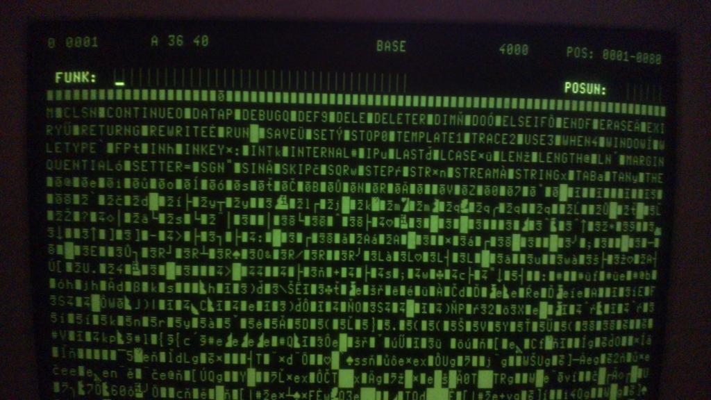

V BASICu jsem zatím přišel na to, že když se otevře BASE v SYSBROWS, tak na prvních 5 řadcích jsou vidět všechny příkazy co BASIC používá :) . Tak aspoň něco.
Komplet výpis zde: https://ulozto.cz/!d3omU4E34pFo/base-zip (špatné foto :roll: )
(92.88 KiB) Staženo 161 x

tpolo: Jo, otevřít BASE pomocí editoru už jsem taky zkoušel, ale zjistit z toho nic moc asi nepůjde. To by se muselo prohnat přes disassembler aby se z toho dalo něco užitečného vyčíst. Takhle jsou čitelné pouze textové řetězce.
Na disketách které mám k dispozici je hodně programů napsaných v Basicu. Bohužel jsou uložené v nějakém specifickém formátu. Jako textové řetězce jsou uloženy pouze komentáře zapsané pomocí příkazu REM a například hlášky vypisované pomocí příkazu PRINT. V těch programech jsem našel pár zakomentovaných příkazu, které se tak daly přečíst, ale ani jeden neobsahoval příkaz LOAD ani SAVE. :x Ještě jsem ale neprošel všechny diskety. Možná že ještě něco najdu.

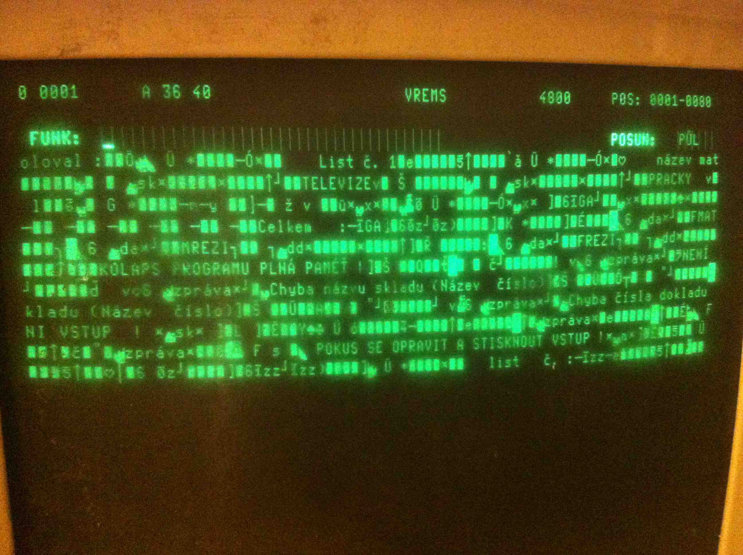

EDIT: na obrázku je otevřený Basicový program pomocí SYSBROWS. Vím jenom že "MREZI", "FREZI" a "FMAT" jsou názvy souborů uložených na disketě, takže nejspíš se bude jednat o parametry příkazu LOAD nebo SAVE. Několik znaků před i za názvem je stejných.

macintosh1984 , ty názvy Mrezi,Frezi a Fmat jsou názvy datových souborů
Materiál režijní,Faktury režijní a Faktury materiálové. Máš je asi odemne že?
Bylo to psáno v Basicu pro Consul. Ten při psaní programu jej zároveň překládal a v případě chyby ji ohlašoval. Program byl potom jako na fotce.
Pro výpis programu ve formátu tak jak byl psán bylo potřeba jej zpětně přeložit. Na disketě s Basicem by ten překladač měl být. Už je to dlouho
co jsem s tím dělal a ten němec v mé hlavě začal dost řádit. Na jedné disketě s Basicem byl manuál v češtině, který popisoval programování a vše potřebné k práci na C2715. Při práci bylo potřeba mít současně založenou systémovou disketu.

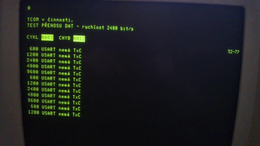

Zkoušel jsem testovací konektor pro přenos dat co je v popsaný v příručce pro udržbu a opravy. Testovací program je na systémové disketě 2 od EC1045.
Při testu mě vyhazuje chybu "USART nemá TxC".Pokud se nepletu, měl by být potřeba jen u synchronní komunikaci a u asynchronní to nevadí. Moc jsem to ještě nezkoumal.
Konektor KP vypadá že je klasicky RS232 DB25.
Jinak C2715 komunikuje přes protokol BSC(Bisync) jako IBM3780 nebo IBM3741.
(50.18 KiB) Staženo 175 x

Zajímavé! Toho testovacího konektoru jsem si v příručce vůbec nevšiml. Já jsem se k pokusům s USARTem ještě nedostal. Rozhodně by ale stálo za to rozchodit přenos dat mezi PC a Consulem! Jestli je to RS232 tak to je super.

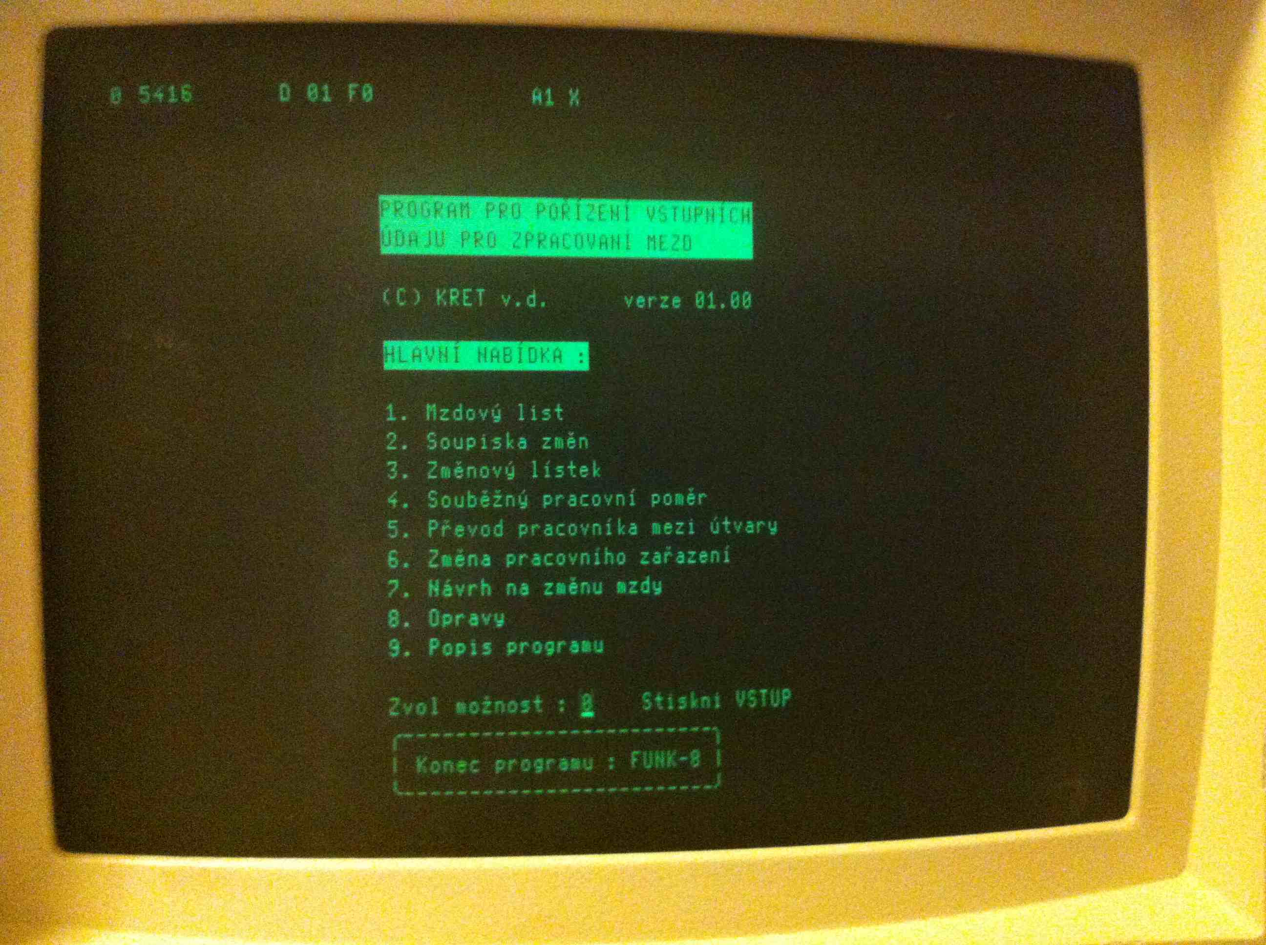

Mimochodem na jedné z disket co mám jsem ještě objevil program na zpracování mezd. Jak bude čas, udělám image.
(283.38 KiB) Staženo 224 x

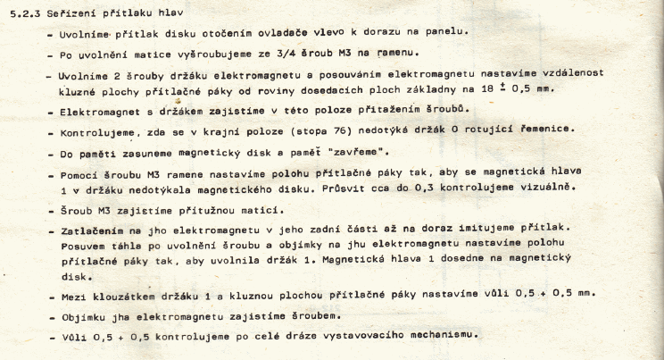

A co se týče těch mechanik, tak mezi hlavou a povrchem disku by správně měla být při odklopených halvách mezera cca 0,3 mm. viz návod na seřízení přítlaku hlav.
Seřízení přítlaku hlav pro mechaniku C7115.
