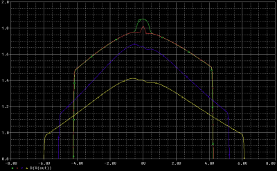

jura80 píše:AC zkrat je taky zkrat, jen je na střídačku, což je sice k dobru, ale ne zase až tak moc.
V praxi to zanamená, že dc zkrat nic nezpůsobí a ac zkrat vyvolá v tranzistorech jen 50% ztrátu, než dc.
Jakým způsobem se to liší od diskrétní pojistky, když je tolerance takové "zjednodušené" verze třeba 3,5A-4,5A pro celý soubor 200 párů BD437, BD438 ?

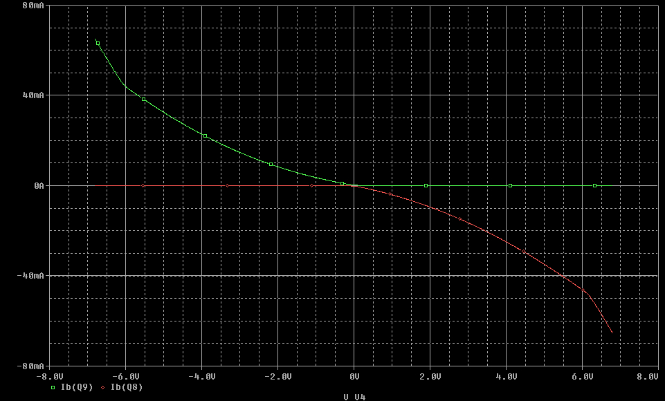

jura80 píše:Saturační napětí (tj. ten úbytek) výrobce při menším proudu do báze než 0,2A při Ic 2A nezaručuje. Tobě tam přes 82R teče max. 0,05A (R18 a R23 tam uberou přes 10mA a R19 a R22 uberou dalších 24mA, protože je na nich větší rozkmit)...
Taky se nespoléhám na údaje výrobce, ale na naměřená data, proud báze do měkké saturace 2A je při měření 25-35mA.
Nevím co kam teče podle Tvých nesmyslných úvah, ale odporové věci dělá simulátor jednoznačně.
S 82R v přibuzení je při 45mA u proudu báze v simulaci zlom saturace, do 65mA je rezerva na přebuzení.
S reálnými tranzistory rezerva víc než dvojnásobná :roll:

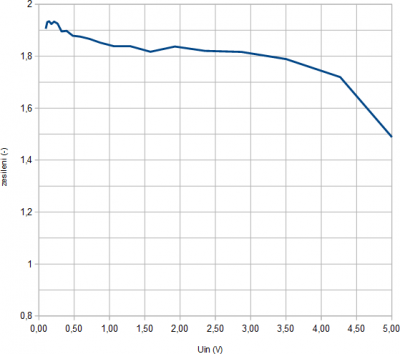

Reálný tranzistor podle danharda je takový, který je od všech výrobců stejný, ve všech sériích stejný..... ......a ideálně ještě takový, že když se bavíme o Uce 8V (:o) a Ic 4,2A, tak jeho zesílení najednou klesne na 26% (resp. 31%) hodnoty při Uce 1V a Ic 2A, přestože výrobce uvádí pokles zesílení o 67% a Sinclair taky naměřil diametrálně jiný parametry a jeho měření jsem si dovolil si vypůjčit (viz obrázky). Jo, a ještě takový, že přestože mají ten brutální pokles na pouhých 26% hodnoty při 1V/2A, pořád o nich tvrdí, že jsou to značkový a kvalitní tranzistory.
danhard píše:...
Při 2A stačí u N kolem 25mA, u P kolem 30mA do báze.
tj. 80x, resp. 67x
Na nesmyslný hodnoty:
danhard píše:...
Uce 8V, Ib 200mA Ic 4,2A jsem testoval na malém chladiči cca 10s, déle jsem to nezkoušel, protože bych to upekl
tj. 21x. Ke všemu asi pro NPN i pro PNP stejný?
Tvoje "měření" je v rozporu s datasheetem Motoroly:
https://datasheetspdf.com/parts/BD437.pdf?id=128144
Výrobce udává zesílení >40 při Ic=2A a Uce=1V, při 4,2A dle křivek klesne na asi 67%, tj. na zesílení >27x. Typický zesílení při 4,2A je pak 60x. Takže jsi buď měřil zmetky, nebo spíš nic neměřil a jako obvykle lžeš.
Obdobně by se dalo reagovat i na další nesmysly, nelogičnosti a dokonce lži.

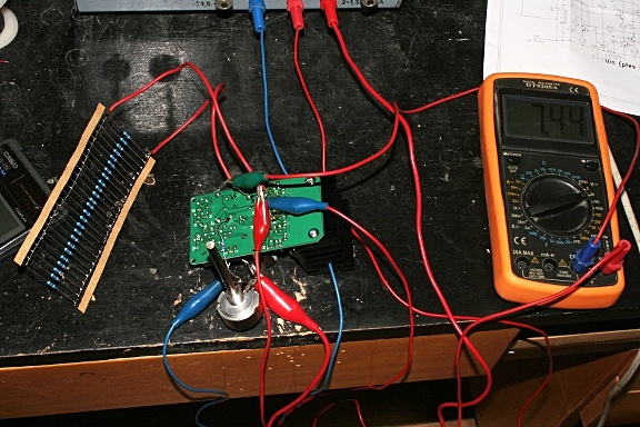

Zde moje slíbený měření napěťového zesílení konce:
Podmínky měření:
Napájení ±8,5V, stabilizovaný
Zátěž 4,00Ω±1%
Multimetr DT9205A, systematickou chybu 2 dílky jsem započítal.
Napěťový buzení konc. stupně obstaral celý zesilovač.
Křivka není nijak vyhlazená. V nule jsem neměřil. Dělit nulou umí jedině danhard.
Vidí tam někdo, prosím, vzestup zesílení o cca 6% a hnusný hrbolek, jak nám nepravdivě nasimuloval danhard?
Kdo je tady z okolí Boskovic, může se přijít podívat, já mu to naměřím přímo před očima.
PS: danharde, ty máš fakt smysl pro humor. Ten tragikomický...

jura80 píše:Tvoje "měření" je v rozporu s datasheetem Motoroly:
Ano, tady se ten tranzistor choval hůř, než je to v katalogu.
Průběh bety s proudem není tak idealizovaný, jako ta čára podle pravítka, co je v katalogu.
Kromtoho 4,2A tam v grafu není, tak nevím co sis vymyslel, nebo vylhal :)
Šlo mi o to, jestli to na malém chladiči chip vydží krátkodobě plnou udávanou ztrátu.
Nakonec, když se podíváš na SOA, tak je tam impulzní proud 6A, ST udává Icm dokonce 7A.
Tranzistory mám ze zrušené výroby Hameg v DE, ještě z doby, kdy je Motorola vyráběla. Mám je asi 20 let a není důvod se domnívat, že je to nejaký fake od číňana, nebo podřadná druhovýroba z Indie :roll:
Zkusmo jsem vzal s pytlíku jednu BD438 a změřil při Uce 4V
Ic 2A Ib 28mA
Ic 4A Ib 180mA
Ic 5A Ib 320mA
Při ohřátí beta při 5A ještě o 20% padá.

Jak už to tady někdo psal, roztrhat občanky byste si měli oba dva.
Jeden za psaní nesmyslně dlouhých románů a nechápavost a druhý za chování.
danhard má na grafech simulaci - derivaci, to zvýrazňuje nelinearitu (nemonotónnost) průběhu Vout v závislosti na Vin.
EDIT:
Když ten svůj změřený zesílení=f(Vin) graf zobrazíš znovu od 0 do 3V Vin a osu y od 1,8 do 2, tak uvidíš, co tím danhard chtěl říct. Netvrdím, že to zobrazuje totéž, ale že to na sebe "vidí".
Mám víc spice modelů těchto BéDéček. Jeden líp kopíruje údaje výrobce u spodní hranice tolerance hfe. Druhý má betu pro menší proudy odpovídající měřením Philipsáků sinclaira, ale s vyšším Ic mu beta neklesá...
To je hold omezení simulací, ale taky omezení matroše, co seženeš.
Naposledy upravil(a) jurator dne 19 lis 2019, 13:15, celkem upraveno 1 x.

jura80 píše:Křivka není nijak vyhlazená. V nule jsem neměřil.Dělit nulou umí jedině danhard.
Je vidět, že jsi stále nepochopil, co je na těch simulacích zobrazeno, přestože to bylo několikrát vysvětleno.
http://www.ebastlirna.cz/modules.php?na ... &start=111
Tiger1 - dc převodní charakteristika
Tiger2 - derivace z ní, tj. sklon dc převodní charakteristiky ukazuje průběh okamžitého zesílení v tom místě.
Nulou se při grafickém určení derivace sečnou nedělí nikde a měl by jí zvládnout i žák matematiky a geometrie 9. třídy, bez znalosti jiných dalších pavěd a soustružnických kurzů :D
Můžeš nám vysvětlit, co jsi si vylhal v grafu, který srovnáváš s grafem Tiger2 ?
