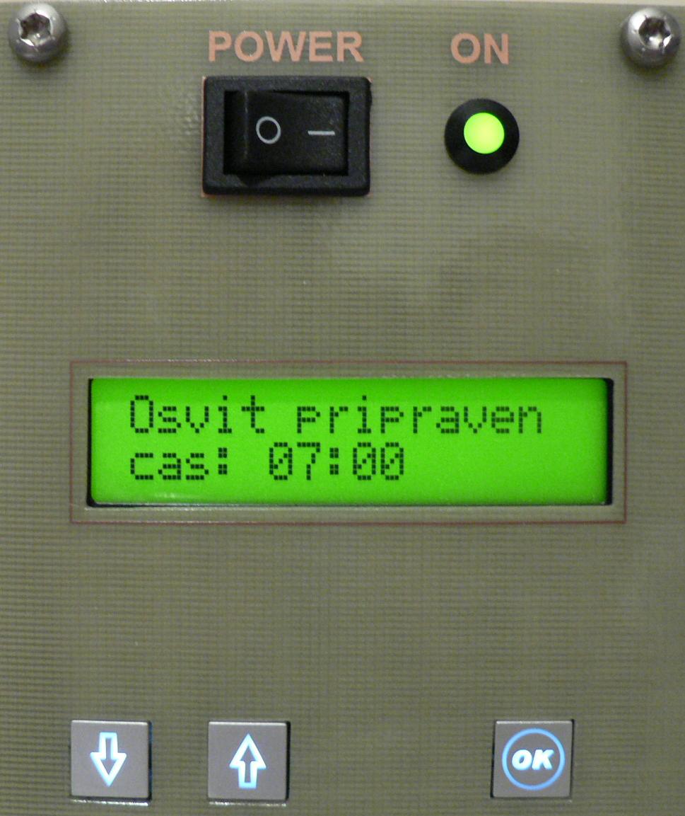

#229 Příspěvek od frantajetel11 »
No maj je i v tme, ale fakt nechápu jaký je to led příslušenství...
http://www.tme.eu/cz/katalog/#id_catego ... e%3D1%2C20
A máš pravdu - za ty prachy... lupínkovka a pilník dokážou svoje i bez štítku :lol:
(126.18 KiB) Staženo 88 x

Taky tak otvory odjakživa dělám. Vyhovuje mi to a mám to hned a zadarmo, než abych něco složitě sháněl.
Ale někdo je perfekcionalista a při bližším pohledu je vidět, že pilníkem se prostě nedá dosáhnout přesnosti strojní výroby. Každý růžek je tak trochu originál.
