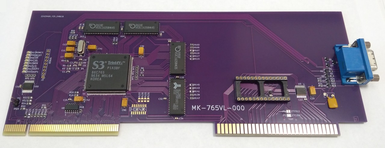

Tak sem si akorat dopajel jednu staro-novou VLB VGA :) Uz jen napalit EPROM...

jojo, S3 Trio je dobrý čip, leta jsem ho používal na 486ce
hezká nepájivá maska
RayeR
Příspěvky: 1850
#236 Příspěvek od RayeR »
A hlavne 2MB videopameti, tak bude vic barvicek jako na duze prajdu :)

Při těch dnešních přemrštěných cenách za originál grafiky se to vyplatí postavit. Už dlouho se na Aukru koukám, ale nic slušnýho není.

Jj, presne tak. Platit za to nakymu p!cuskovi jako SoftecPraha treba 3000, tak to nas... :)
Grafiku sem vcera zapnul v jedne i486DX-33 a nabehla bez problemu, otestoval jsem par VESA modu (jen banked, je treba patchla verze S3VBE) - 800x600/32bpp ukazuje pekne...
V Doomu se rychlost oproti bezne ISA VGA zvysila asi z 9 na 14 FPS, pocitam ze u rychlejsiho CPU ten rozdil bude este vyraznejsi, pak testnu na Nexgenu 5x86 (u Pentia s PCI VGA cca 10x).
