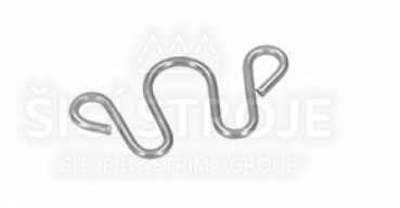

Lze šít i jeansovou nití, kyvný CB chapač to zvládá. Ale zpátečka už nějak nefunguje, vede k zasukování nitě. Asi vadí, že vypadává nit z vodítka na jehelní tyči. Neřešil to někdo? Mám vytvarovat nové vodítko z kancelářské sponky? Nebo se to dá nahradit něčím zakoupeným?
U starýho Veritasu takový problém nemám, tam je vodítko dobré, přesto jde pořád zakoupit! https://www.sicistroje-shop.cz/voditko- ... +nit%C4%9B

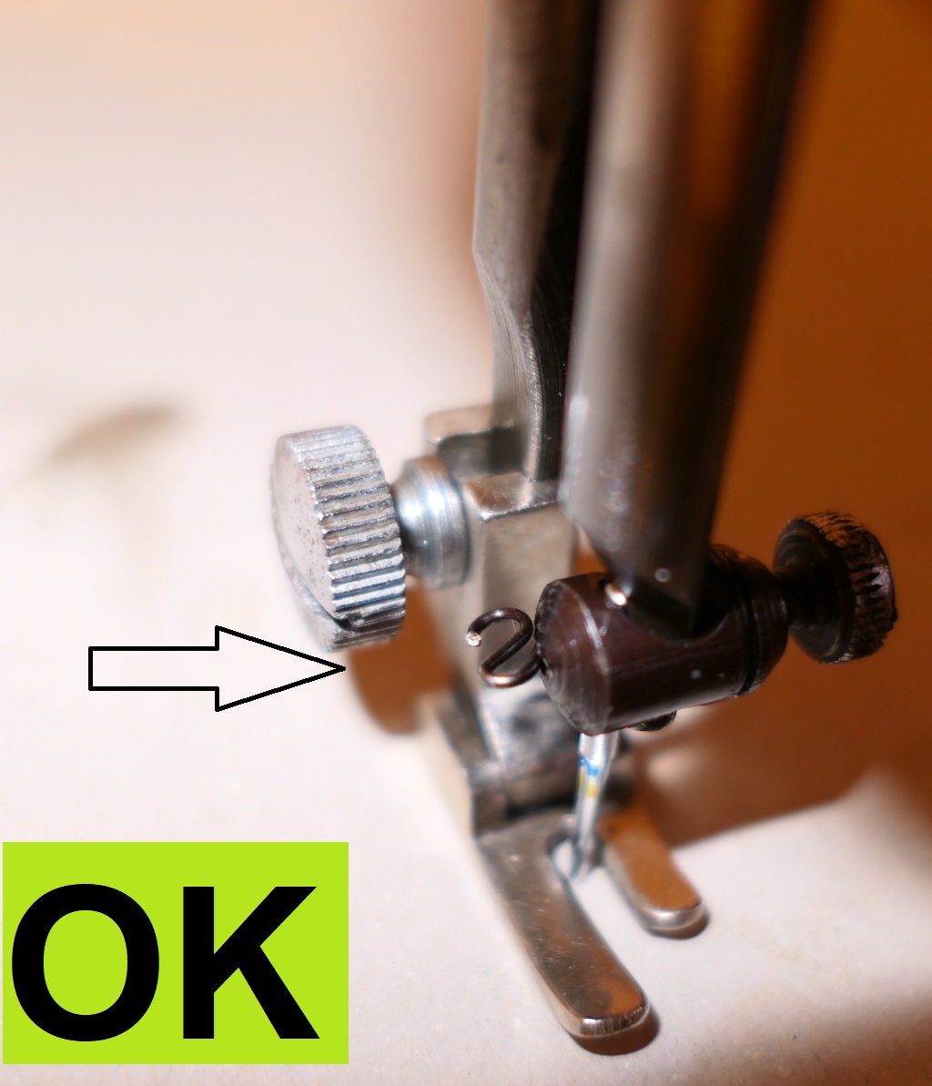

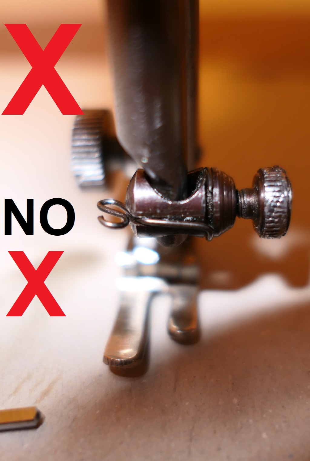

Takže byl otočený držák jehly, který obsahuje i vodítko nitě. Nyní už to docela funguje s tenkou nití. Někdy dodám fotky. Jeansovou nit vyzkouším někdy jindy.

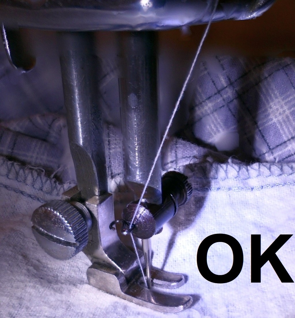

Kdyby to někdo řešil, tak tu má insipraci. Když se otočí vodítko nitě, tak funguje blbě!
ŠPATNĚ
ŠPATNĚ
DOBŘE
DOBŘE

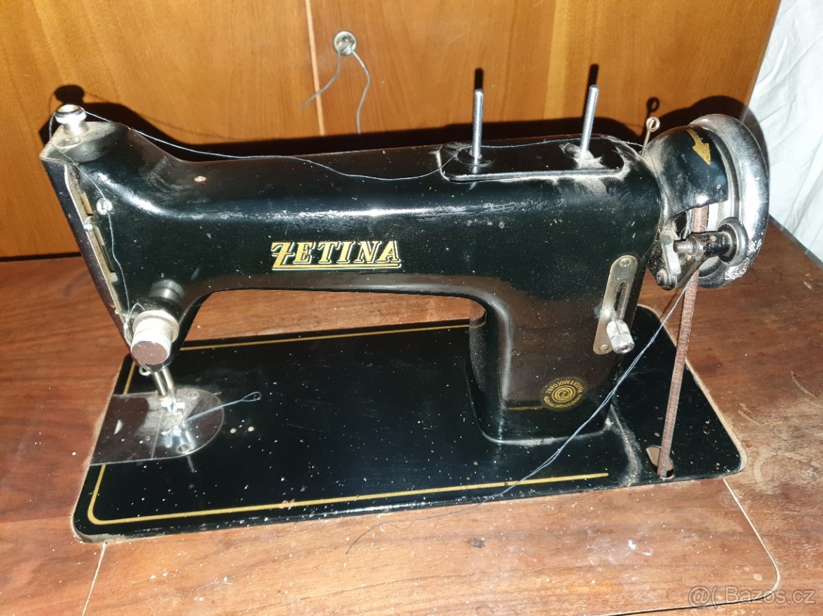

Zaujaly mě šicí stroje Zetina asi z 50. let 20. století. Měly rotační chapač. Neznal je někdo? V bazarech se furt vyskytují. Ale koupě se asi nedoporučuje.
https://www.bazos.cz/search.php?hledat= ... t&kitx=ano
Už v knize z roku 1988 si autor stěžoval na nedostatek náhradních dílů a především na nestandardní jehlu, která se taky asi nedá koupit!

kejki
Příspěvky: 2933
#239 Příspěvek od kejki »
Před rokem 89 se neprodávaly běžně jehly s kulatým dříkem do starých šicích strojů. Pokud je to ten typ, tak se dá jako 287 dneska koupit. Bohužel jsem nenašel ověření této informace.
Ale co se strojem s rovným stehem a úzkou patkou? Tehdy se šila výbava, utěrky a cíchy, na oděvech se pak všude musely dělat francouzské švy.
