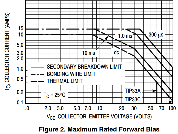

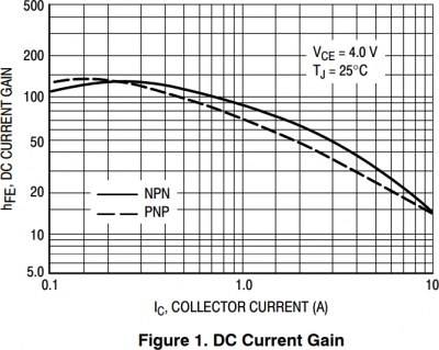

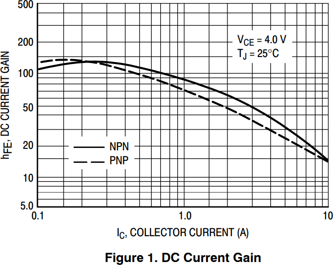

Edit: Ještě přidávám SOA a průběh bety, viz datasheet:
https://www.onsemi.com/pub/Collateral/TIP33C-D.PDF
