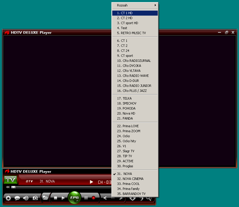

včera jsem zjistil z antény nový MUX na K21
CT1-HD, CT2-HD, CT4-SPORT-HD a jestě nějaké nové i s testovacím obrazcem bez popisu . . .
Nevíte někdo odkud to je ?
Lokalita: Česká Třebová
. . . nějak to nemohu najít.

Je to tzv. RS7 (regionální síť 7) a vysílač je buď Černá hora (v databázi ČTÚ označena jako "Trutnov rozhledna" nebo Svitavy Hřebeč (ten by, ale ještě neměl být v provozu, i když je možné, že už ho firma PD osadila technologií a spustila), více info zde: http://www.progressdigital.cz/
Web ČTÚ s parametry: http://www.ctu.cz/ctu-online/vyhledavac ... _druhvys=0

díky,
bude to tedy Černá Hora, mám tam směrovanou anténu . . .

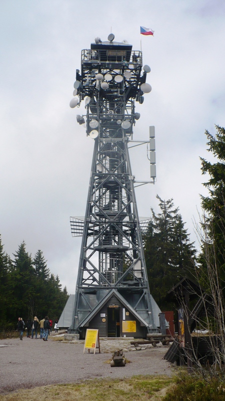

Ano, RM7 vysílá z posledního stožáru staré lanovky, co z něj udělali rozhlednu.

Zde je foto AS pro RS7 na této kótě.
