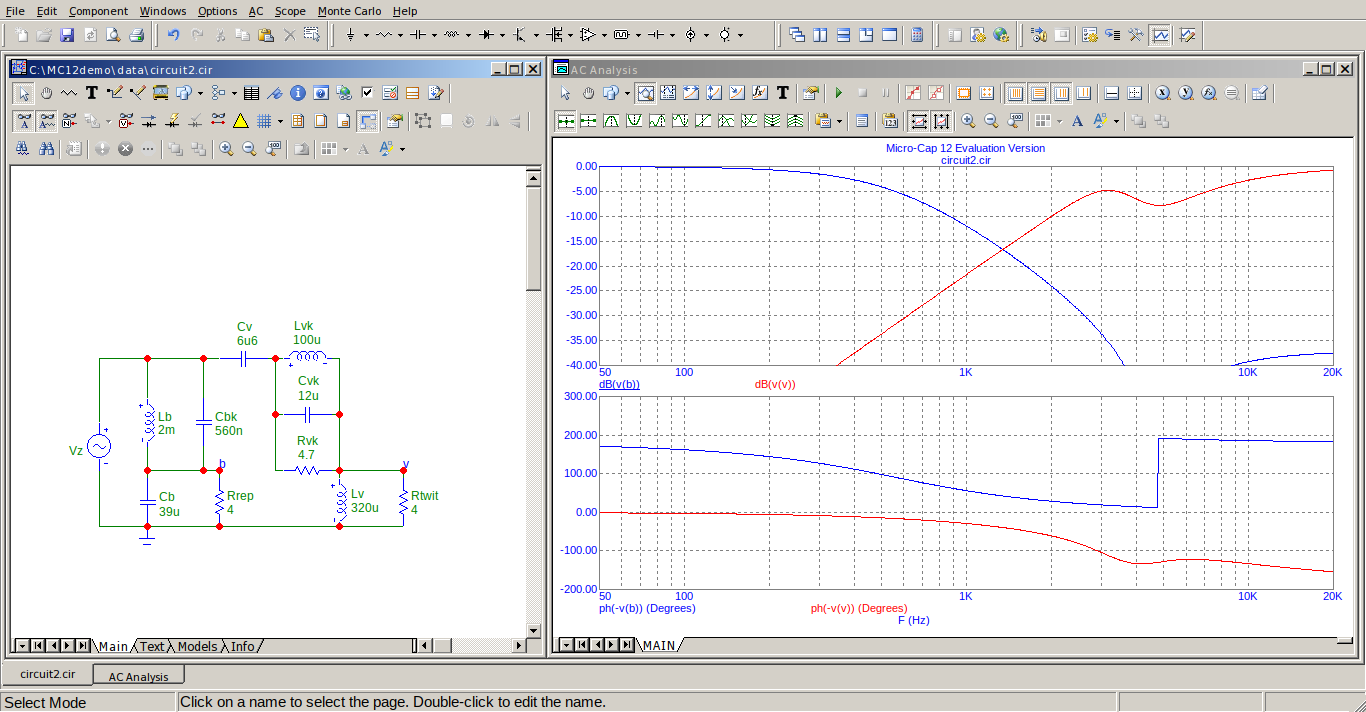

Bedne pre repro ARO689 + úprava RK09
Dodatočne som zistil, že tak proste hrá ARN-ko. Hral som sa s výhybkou, až som vyvinul vlastnú. Zdá sa mi, že ďalej to už nedostanem. Ak sem ešte chodia znalci, mohli by sa vyjadriť. Som celkom zvedavý na názory skúsenejších.

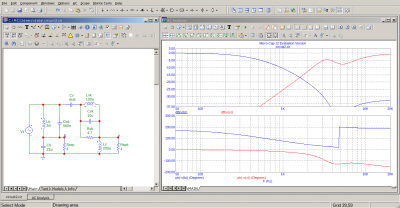

Keď sa mi bude chcieť, tak Ti na to navrhnem lepšiu výhybku.
A čo sa Ti vlastne nepozdávalo na godzovej?

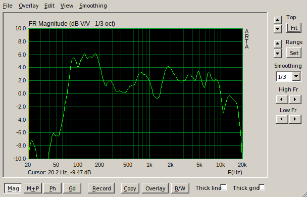

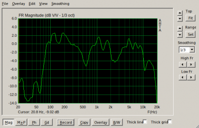

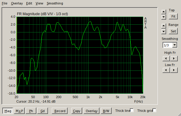

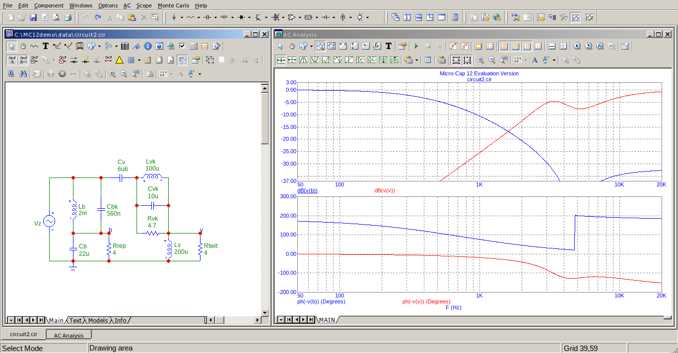

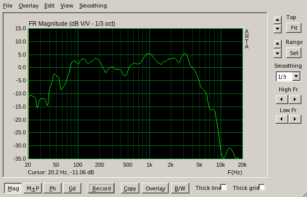

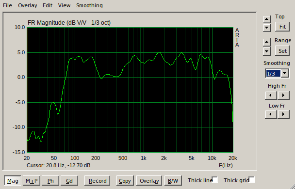

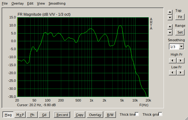

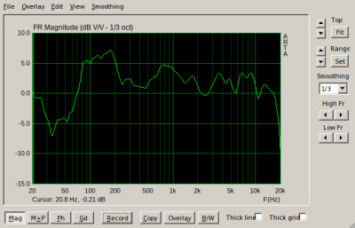

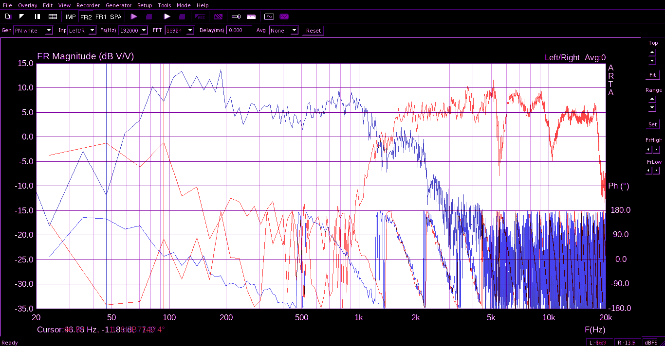

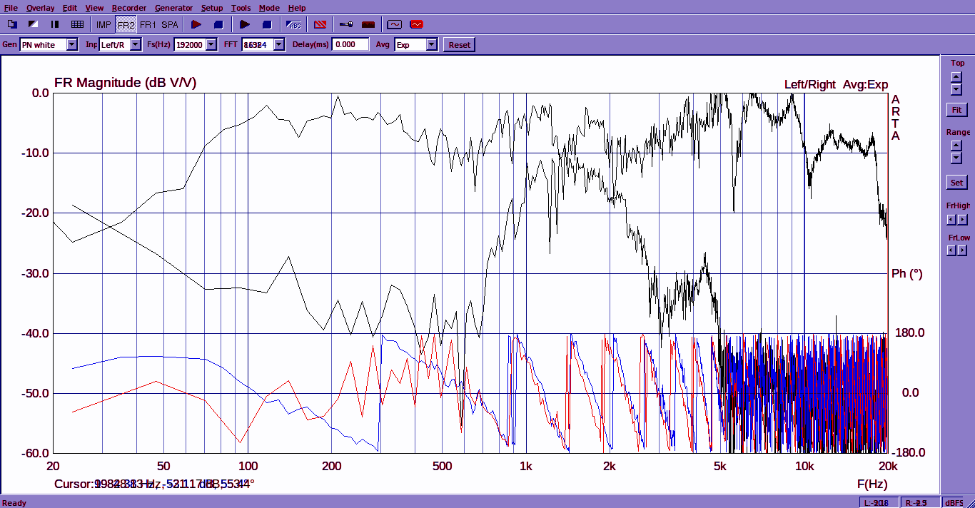

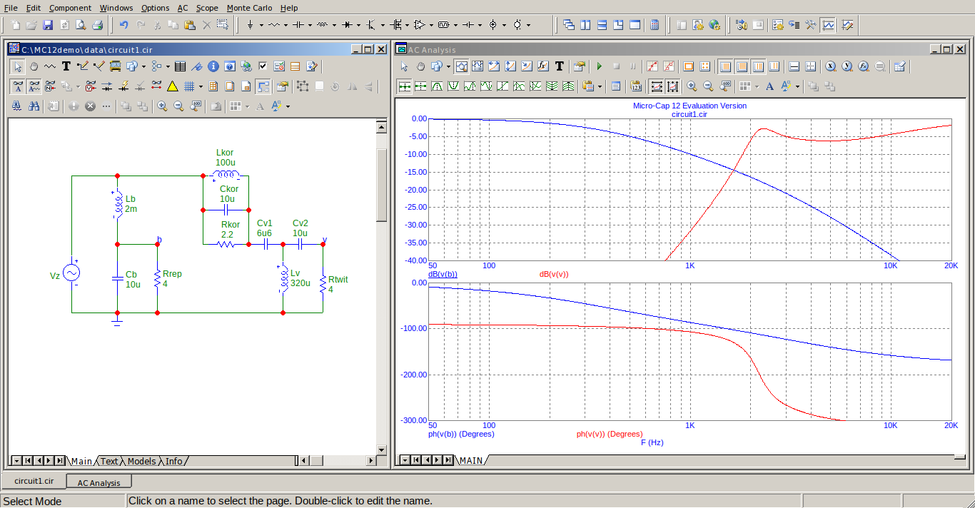

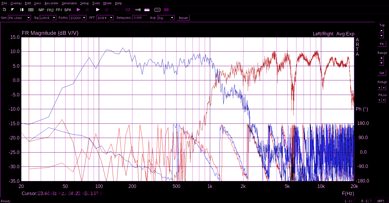

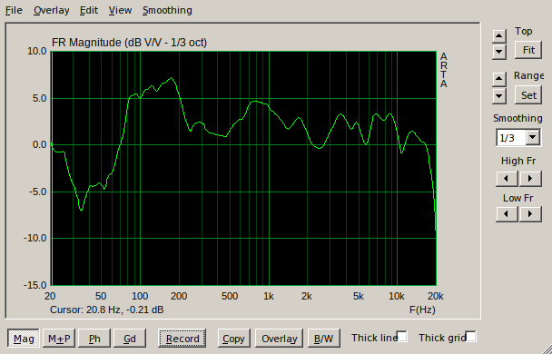

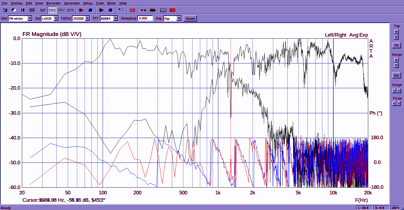

Skúsil som znovu Godzovu výhybku, v hornej polke pásma je lepšia o cca 2dB, ale na 1kHz je mimo fáza. Originálna verzia je pre mňa nepoužiteľná, pretože príliš trčí 1kHz, dáva málo výšok a fáza je na tom podobne.
Pripájam moje výsledky. Vítam návrhy.
Edit. Dopustil som sa chyby. Mikrofón som mal príliš blízko pred reproduktorom. Takže upgrade.
Pokles na výškach je úmyselný. V rovine to znelo príliš cinkavo. Pamätajme, že používam obyčajnú mikrofónovú kapslu.
Pripomienky a návrhy vítam.

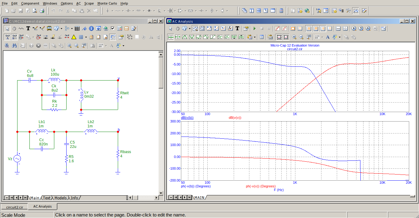

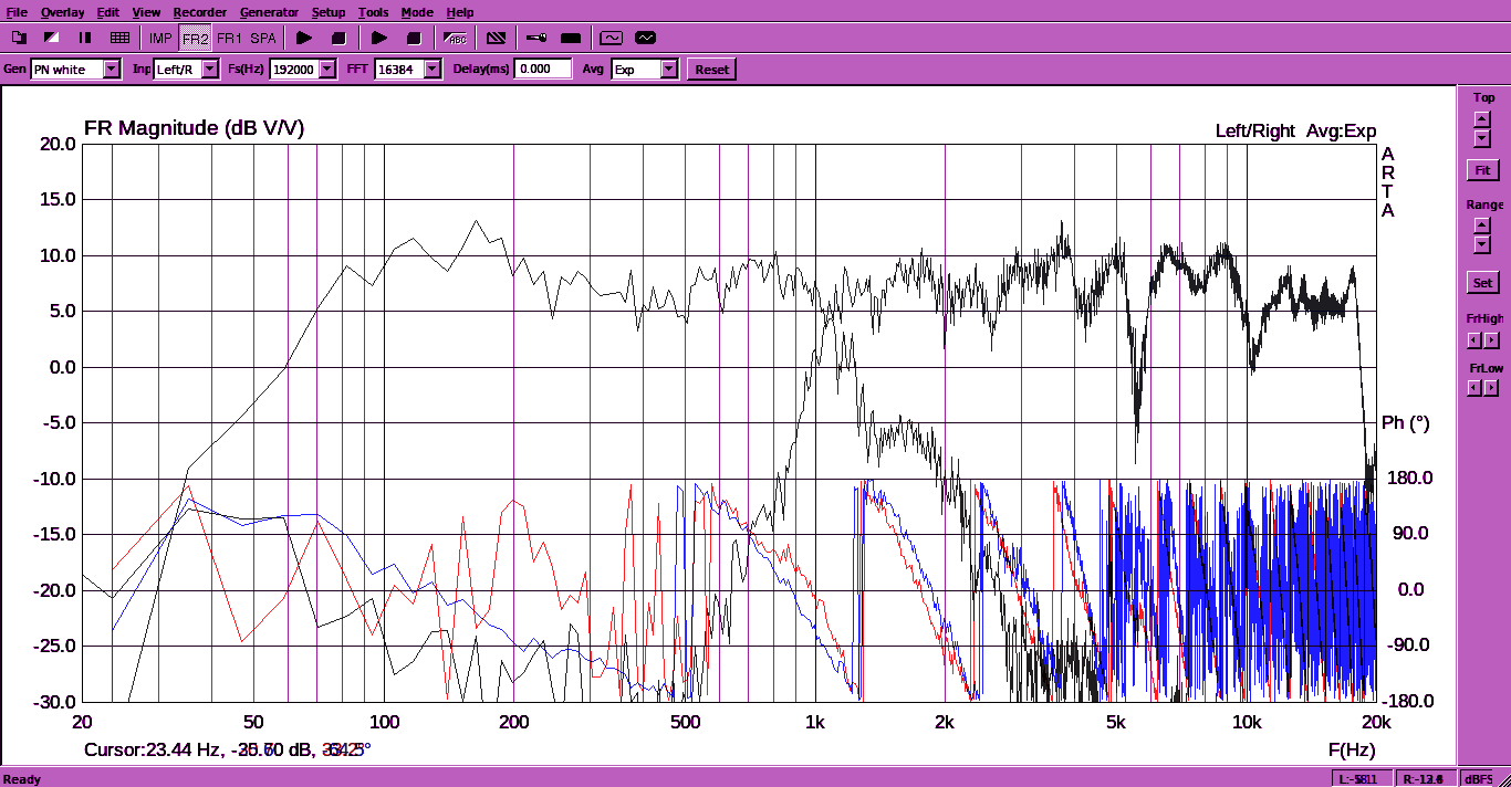

Edit
Mal som nesprávne umiestnený mikrofón (príliš blízko).

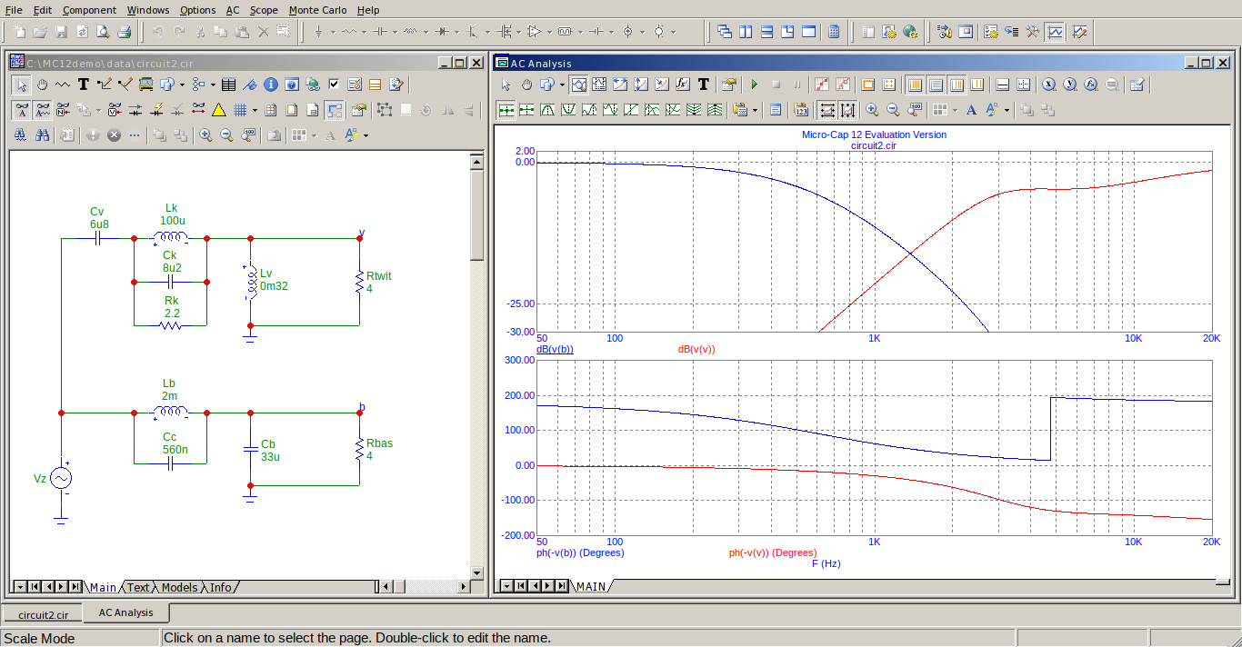

Staré grafy nahradzujem novými. Vo výhybke som vymenil kondenzátor 22μF za 33μF a odpor 4,7Ω za 2,2Ω.

Ďakujem Ti (tu si vraj všetci tykáme) za názor a že si to zvládol prečítať. Pozrel som si to po sebe a sám som sa hanbil. Samozrejme súhlasím, ale všetko za cenu. Pokiaľ ide o ARN5604 v 10L objeme a ARV161, zhodnotil som, že to nie je žiadna veľká liga. Lepšie by bolo reprá nahradiť, alebo rovno kúpiť napr. Magnat. Tie búdky už dotiahnem, keď som sa do toho navliekol, ale "podľa zásluh". Basová vetva bude mať i ferit i bipolár. Výšková pravdepodobne bez feritu, ak sa nepodarí, tak ferit bude mať cievka v rezonančnom člene pre korekciu hrbu na 5kHz. Totiž jednu cievku mám a ide o to, či nájdem i druhú. Sú z dosiek starých TV. Vinuté sú z drôtu ďaleko tenšieho. Vo výškovej vetve to nevidím ako problém, kor u tejto zostavy. Najlepšie na celej veci je, že pre tie bedne nemám využitie. I tak ich dokončím. Potom možno pristanú v záhrade.
Inak myslím si, že fázové zrovnanie sa dá zhruba napasovať i jednoduchým trikom a to, že keď pripájam/odpájam jeden z dvojice reproduktorov, tak v oblasti, kde sa križujú, nesmie dôjsť k útlmu. Ale to je určite staré známe. A keď sa trochu pobijú, no tak budiž.
