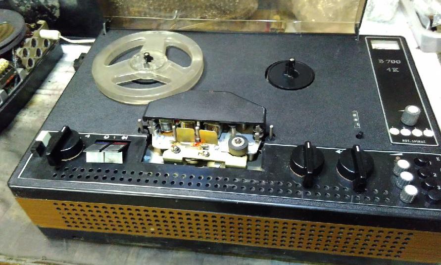

Fotky tu asi nebyly, nebo jsem je neviděl. Myslím, že nejde přímo o čtyřsystémovou hlavu /jak by to do toho prostoru narvali?/, ale že ve stroji B700 4k jsou dvě ANP935, jedna výškově přesazená.
Ale možná je všecko jinak, nevím. ronoda je tajnůstkář :D

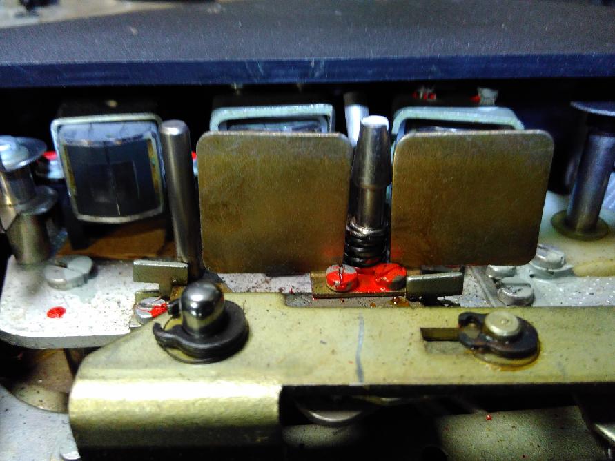

Vůbec nejsem tajnůstkář, jen tu nemohu být furt:-) Jsou tam dvě hlavy
ANP 935 výškově přesazeny.
- K tomu pásku, samozřejmě mohu nahrát všechna čtyři stopy postupně, nebo 2+2. Ale bude to na nějakém stroji s nějakým nastavením a hlavně kde mám jistotu že to nahraje všechny stopy stejně? Proto jsem myslel, že tyto nedostatky by odstranil celostopý záznam. I když nebude 1A, ale bude ve všech stopách stejný, a pak mohu ty dvě hlavy spolu vzájemně poladit.
Edit: fotky příležitostně dodám, ale jinak je to opticky naprosto stejné jako třeba B73, jen ta jedna hlava je o stopu výš. při běžném pohledu to není ani vidět

Zajímavá je i mazací hlava, je celostopá ale jsou na ní vidět 4 vrstvy "stopy".
Na sobě žádný popis nemá, nebo je to pod tou upevňovací klemou. Má ale pouze dva vývody. Foto něco napoví.
-Nemohu uvěřit, že by se na to nedalo někde sehnat schéma, ale zatím se nedaří:-(
