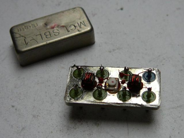

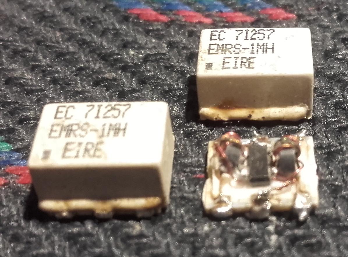

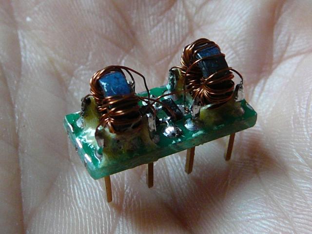

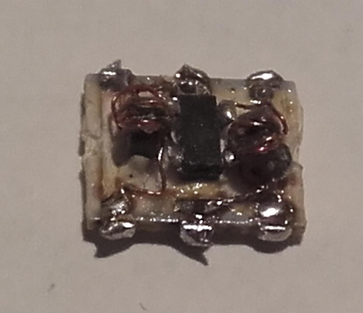

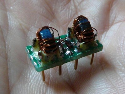

Na ten integrovaný Schottkův směšovač se chodí kam?
dá se to vyorat z nějakých těch kdysi radiostanic PR, VR21 a tak?
lesana87
Příspěvky: 4409
#249 Příspěvek od lesana87 »
To myslíš ten SBL-1? Na ty se chodí na eBay. Koupila jsem jich hromádku, ale část jich nefungovala, prodejce poslal jiný a já ty nefunkční opravila. Byly utrhané bondy. A samozřejmě není problém si ten mixér zbastlit i v kompatibilní velikosti. :)
bastlík :)
bastlík :)
SBL-1 s utrhanými bondy, některé už jsou připájené.

Vhodná náhrada do SBL-1 je HSMS-2829.
Pozor na zapojení, je to zapojeno jako cross-over ring, KAS44 jako ring a stejně to vychází z dvojitých diod.
Jako ring je zapojený HSMS-2827, nebo HSMS-282R, obojí má TME a taky mají BAT15-04
https://www.tme.eu/cz/details/hsms-2827 ... com-avago/
https://www.tme.eu/cz/details/hsms-282r ... com-avago/
BAT54S co použila Lesana má dost velkou kapacitu, 10pF takže je použitelná asi tak do 50Mhz, pak se zpomaluje přepínání a je potřeba větší výkon LO.

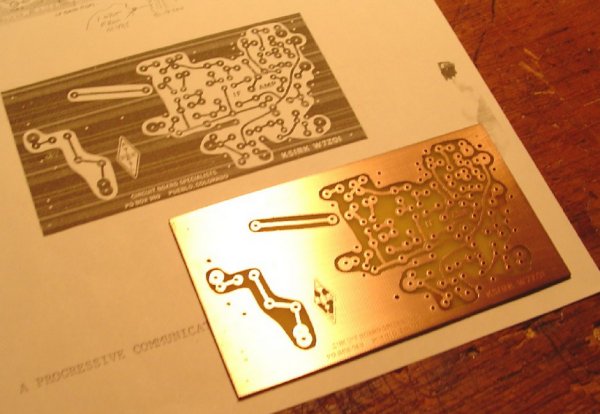

#255 Příspěvek od ZdenekHQ »
OT: Schválně, chlubila by ses na netu podobným výtvorem? Tupej vrták a blbej osvit. A to ještě nezačal osazovat.
EDIT: No jo...
