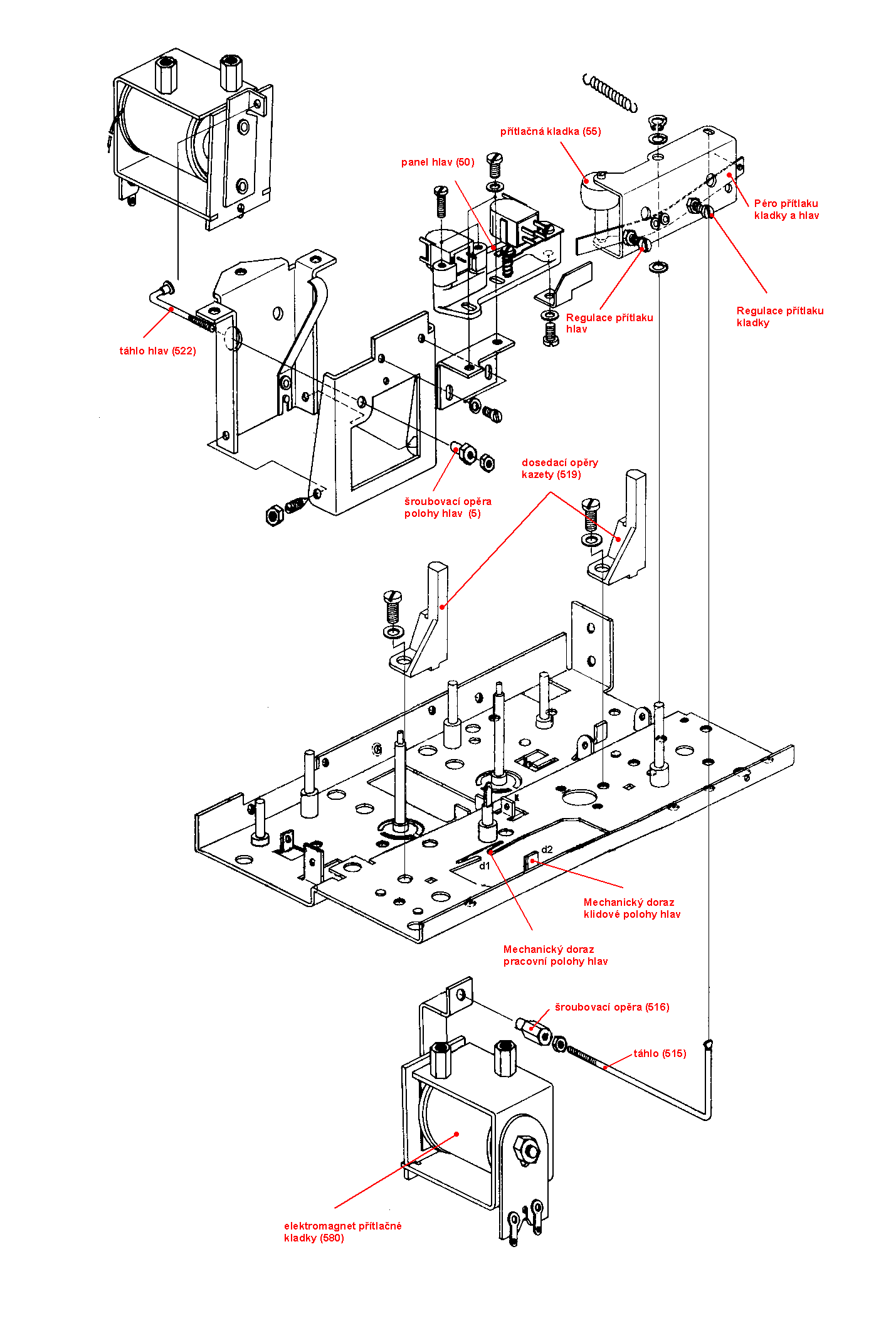

Musíš zkontrolovat celé nastavení. Nemůžeš jenom nastavit jedno táhlo. Záleží třeba i na hloubce zasunutí hlav, síle pružinového péra tlačící do držáku hlav. Je lepší když při zařazené funkci Play zůstane ještě mikromezera od mechanického dorazu držáku hlav, než když péro tlačí velkou silou a odebírá elektromagnetu už tak akorát použitelnou sílu pro přítlak přítlačné kladky (pro spolehlivé dockvaknutí elektromagnetu). Přítlačná kladka již také bude víceméně ztvrdlá nebo nerovnoměrná, což také výrazně ovlivňuje plynulost pohybu. Na držáku přítlačné kladky jsou dva šrouby pro samostatné nastavení přítlaku hlav a přítlačné kladky. Je to celé taková hodinářská práce. Také motory setrvačníku nevynikají vysokou spolehlivostí. Ještě bych se i podíval na nastavení R26 pro nastavení síly návinu pásky při funkci Play.

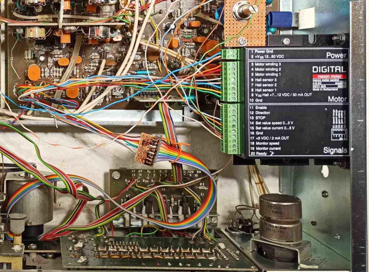

Já jsem šel s motorem ještě dál a vyměnil jsem jej za bezkártačový Maxon. Co mne hned po výměně uputalo, bylo absolutní ticho, myslel jsem si že se motor netočí a při funkci play je slyšet jenom šust odvíjené kazety. Když vedle něj zapnu můj druhý neupravený kus, hned jako by mi do pokoje přilítla moucha.
Paviel
Příspěvky: 91
Registrován: 21 led 2022, 00:00
#249 Příspěvek od Paviel »

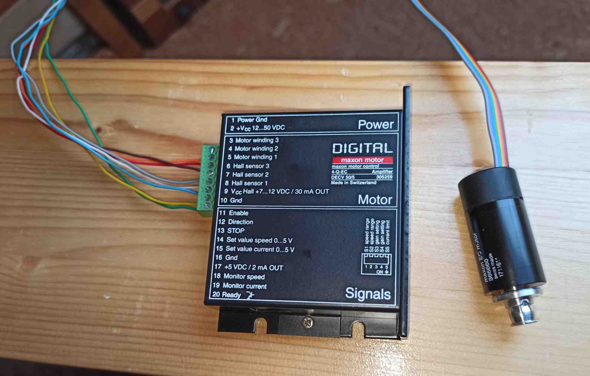

Wow. To je veľmi zaujímavé. Aký typ Maxon si použil? Otáčky si nastavil pomocou riadiacej jednotky na priloženej fotke? Motor unášača si nechal pôvodný alebo tiež niečo takéto?
lubos1961
Příspěvky: 474
Registrován: 20 črc 2010, 00:00
Bydliště: Nový Jičín
#250 Příspěvek od lubos1961 »
Použil jsem motorek EC22 part numbers 386660 ale jenom proto, že jsem měl možnost se k němu levně dostat. Používám je pracovně, dlouhodobě a bezporuchově na 25 000 ot. s výbornými výsledky. Motor je řízený pomocí třech halových snímačů přes tu řídící jednotku. Tento typ motorku je sice na 48V ale já jej napájím na 12V, protože se v tomto zapojení vlastně neskutečně fláká. Motor unášeče je původní, s tím nejsou sebemenší problémy. U tohoto kusu magnetofonu mám také vyhozený celý chladič i s lineárními stabilizátory a místo nich DC-DC měniče. Výrazně klesla celková spotřeba a magneťák je uvnitř stále studený.

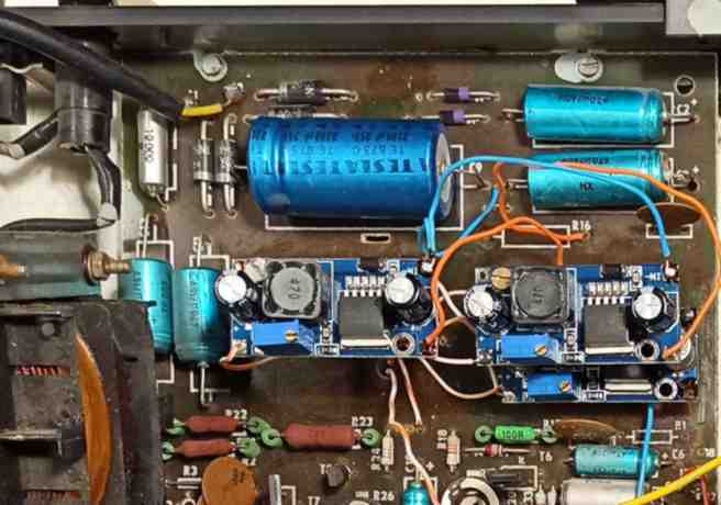

Luboši, odrušovals nějak ty DC-DC měniče, nebo už samy o sobě nemají na odstup rušivých napětí vliv?
Zkoušel jsem PWM na řízení motoru setrvačníku a pokorně jsem se vrátil k lineárnímu řízení s chladičem. I když jsem použil frekvenci nad 20 kHz, slyitelně se zhoršil šum a hluky v pozadí. Komutátoru to bylo totiž celkem jedno, jakou frekvenci do něj pouštím.
lubos1961
Příspěvky: 474
#253 Příspěvek od lubos1961 »
Ahoj Hille
Také jsem měl jisté obavy, motor se ale nijak negativně neprojevil, možná že i kvůli malým řídícím proudům, když je určený na 48V napájení. Spíš jsem si hrál se zpětnou vazbou řízení otáček, kdy jsem přes operační zesilovač chtěl urychlit řízení při rychlé změně zatížení, ale spíš to bylo jenom horší. Teď si vzpomínám, že jsem dosáhl toho takzvaného efektu vibráta.
U dc měničů jsem zase předpokládal nějaké to plechové oddělení, či celé do krabičky. Zprvu jsem jen propojil drátky vstupů a výstupů dc měničů po původních odstraněných 3 stabilizátorech, vlastně jak je to i vidět na fotu. Překvapivě se to ani nijak rušivě neprojevovalo. Po různorodých zkušebních testech jsem si pouze při vytažené kazetě a plné hlasitosti povšiml takový hodně vzdálený občasný šumo-pisk. Zjistil jsem že se to nepřenáší vzduchem ale 12V napájením (původní pozice IO1), po zvětšení C6 to úplně zmizelo. Dal jsem na tuto pozici předimenzovaný kondenzátor 2200M. Nic víc jsem s tím nedělal. Nyní je ve funkci play celková spotřeba necelých 20W, původně to bralo něco přes 30W, těch 10W chladič převádí v teplo, takže když je magič sestaven ve věži, po hodině je vevnitř jak v pekle, i kazeta je celá teplá.
