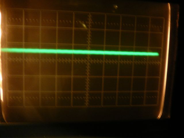

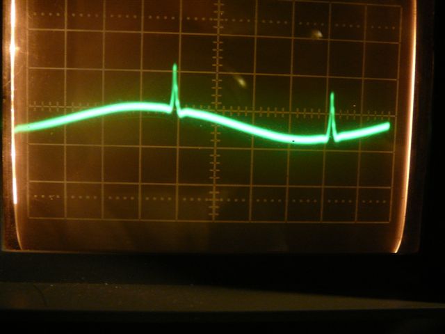

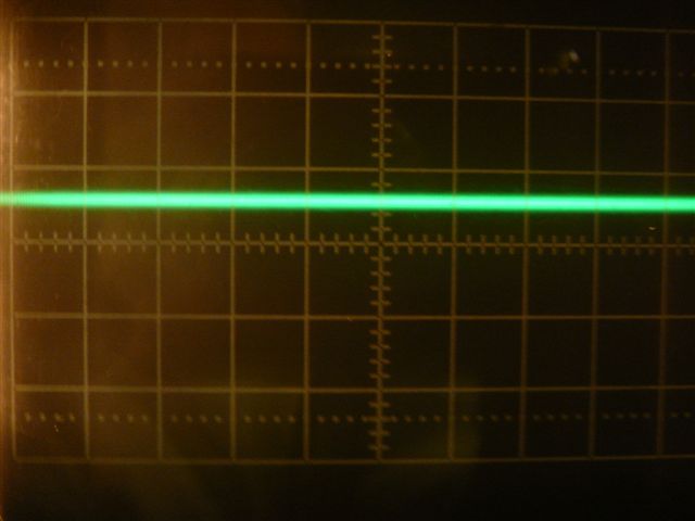

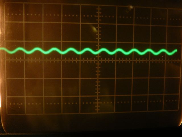

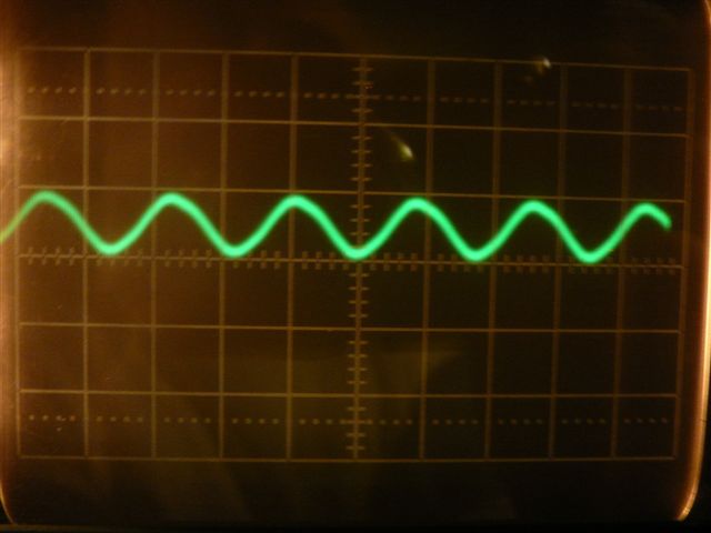

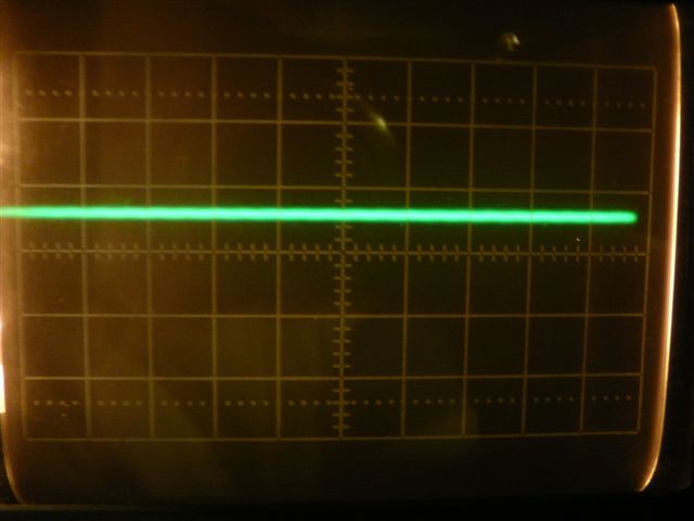

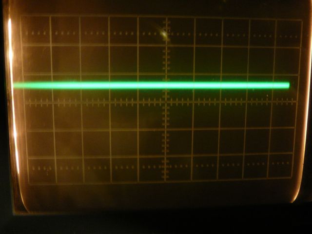

Změřil jsem napětí na IO 1 NE5532
1,2 má -3,58V
3 -2,39V
5 -6,96V
6 -7V
7 -6,7V
XR ....
1 +4,92V
10 -7V
8 - 3,55V
7 -7V1
11 -10,11V
na foto jsou průběhy na IO 1 NE 5532
pin 7 5us 20mv
(30.64 KiB) Staženo 53 x
pin 6 5us 20mV
(32.95 KiB) Staženo 48 x
Pin 5 5us 20mV
(31.42 KiB) Staženo 50 x
pin 3 5us 20mV
(34.08 KiB) Staženo 48 x
Pin 1,2 5us 20mV
(34.03 KiB) Staženo 50 x
Jenys
Příspěvky: 2120
#268 Příspěvek od Jenys »

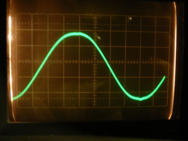

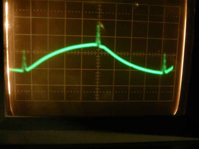

Zde jsou průběhy z XR....
Připadá mi, že ty zákmity mají něco společného s piny 13 a 14, když se dotýkám na 13 se zvetší zákmit nahoře a když na 14, tak dole.
Pin 8 20mV 1us
spojka rozpojena, trojúhelník
(35.33 KiB) Staženo 46 x
Pin 8 20mV 1us
zapojeno na sinus, spojka místo tranzistoru T 1
(36.49 KiB) Staženo 53 x
Pin 2 1V 1us
(35.63 KiB) Staženo 53 x
Pin 10
(33.88 KiB) Staženo 51 x

Pro všechny: Kdo se trochu vyznáte v zapojení OZ, mrkněte na tohle schéma na zapojení IO1A. Před R2 je referneční napětí -7V, na R4 se má přivádět ss napětí kolem 0-10V, na výstupu by mělo být záporné napětí kolem -5V až -10V, ale to nevím přesně. Takže na vstupu 3 je nějakých -3,5V a jelikož je z výstupu odebrána zpětná vazba přímo na invertující vstup, tak podle mne by měl takto zapojený zesilovač fungovat pouze jako sledovač -3,5V a nějaké napětí přes odpor 1M nemůže napětí na výstupu ovlivnit. Jenže on má podle napětí na R4 nastavovat výstupní napětí. Jak to vidíte vy? V tom modrém ARB 86-4 je ještě mezi výstupem 1 a vstupem 2 odpor 1M, potom to logicky funguje jako rozdílový zesilovač a tudíž je to tak podle mě správně.
Pro Jenys: ještě jednou se ujistím: máš opravdu na XR9FSK připojenu zem? Změř to schválně multimetrem, jestli tam není náhodou -10V!
Zkus mezi piny 1 a 2 IO1 proškrábnout cestu a dát tam ten odpor 1M, já ho tam mám také a funguje to.
K obrázkům:
pin 3 - evidentně to nějakým divným způsobem kmitá, není tam nějaká slabá zem? Ještě zkus změřit průběh na druhém konci R3, jestli to tam neleze ze země. Pokud ne, tak to nějakým záhadným způsobem kmitá zevnitř zesilovače (pokud ho máš v patici, zkus ho vyměnit), zkus R3 a případně i R2 paralelně připojit kondenzátor pár pF, ještě prvně zkus zablokovat napájení OZ 100nF mezi zem a +15V a 100nF k -15V, pokud ani to nepomůže, je nejspíš opravdu špatný OZ, přece se na jeho vstupu nemůže z ničeho nic (při správném napájení) objevit kmitání 10mV!
XR Pin 2: no to už není tak špatné, navíc to ještě následující zesilovače zaoblí. Nastavil bych tam ale větší amplitudu, teď tam máš jenom zhruba 2Vmax.
XR Pin8: to zvlnění leze už z IO1A, to by se ti mělo podařit odstranit, ty špičky pochází ovšem někde zevnitř obvodu, s těmi nejspíš nic nenaděláš.
